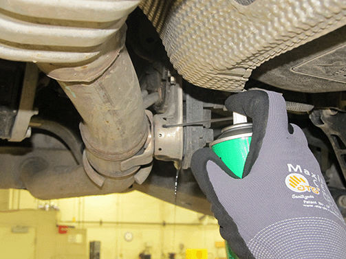

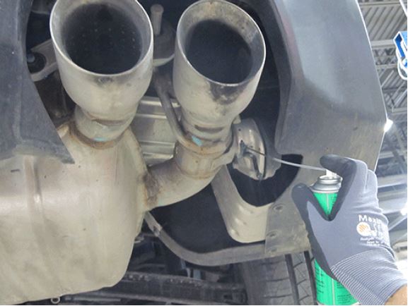

5. If the squeak/chirp noise is evident, continue ahead to the lubrication service
procedure below.
Service Procedure
1. Fully raise the vehicle.
2. Position a drop cloth below the valve being lubricated.

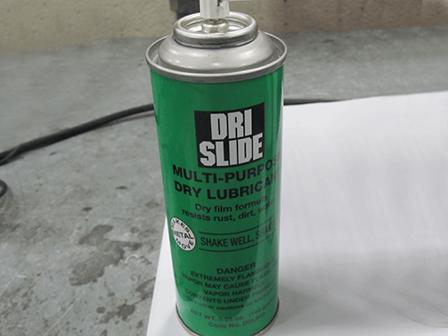

3. Apply DRY SLIDE Multi-Purpose Dry Lubricant, P/N 1052948 (in Canada, use
89021511), into the valve by inserting the nozzle into the slot on the valve.
Liberally apply a generous amount of the lubricant.
4. Move the drop cloth to and repeat application at both, or all four valve
locations, depending on the exhaust system.
5. With all valves lubricated, command the flow control functioning numerous
times on all valves, to work the lubricant into the valve.
6. During the flow control functioning, also verify the squeak/chirp noise has
been eliminated.

증상 : 이 소음은 지속적인 소음이 아닌, AFM 작동시  Chirp, Squeak 소음 끽- , 팅- 뭐 이런식의
삐걱거리는 소음이 단발로 난다고 알려진 이슈 입니다.
해결 : 노이즈가 의심된다거나, 노이즈가 없더라도 오일교환 등 차 뜰일 있으신분들은
예방정비 차원에서 액츄레이터의 저 구멍에 윤활류를 난사해주시면 됩니다.
건식 루부를 사용하라고 되어 있는데, 저제품은 안파는것 같고 3M 에서 나오는 건식 루브가 있습니다.
자전거용이나 등등 이외에도 스프레이형 건식루브가 몇종류 되구요.
전 그냥 와따40 뿌릴 계획입니다.^^
  • 이상현(모터헤드) | 2017-08-11 17:14
wd40은 뿌린 당시만 효과가 잠시있고 다시 굳어지니 스프레이 구리스 전용 뿌리심이..
  •  김지원(Dimitri) | 2017-08-11 18:02
       이부분이 애초에 루브가 없는 분위이고, 정비지침상 저렇게 흘러내릴정도로 쏘라는거 보면
청소, 방청 목적인것 같아요. 일단 방청부터 하고 그리스를 주입하면 오래 갈지도 모르겠는데
일단 결론은 저기를 공략해서 소음을 잡으시면 됩니다! ㅋㅋㅋ
