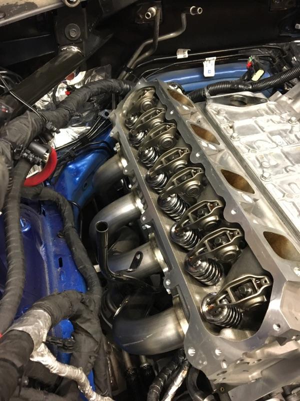

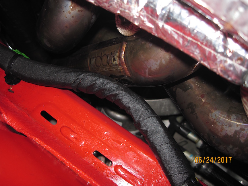

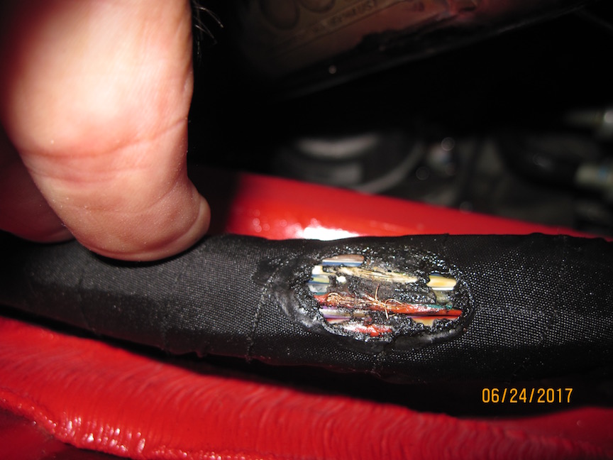

특히 매니하신분들은 확인이필요하실듯하네요.

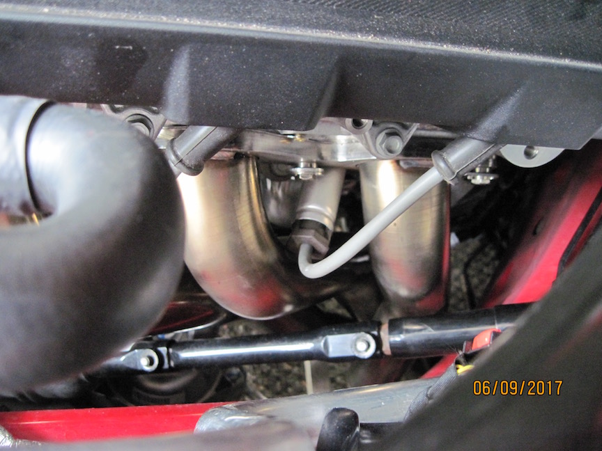

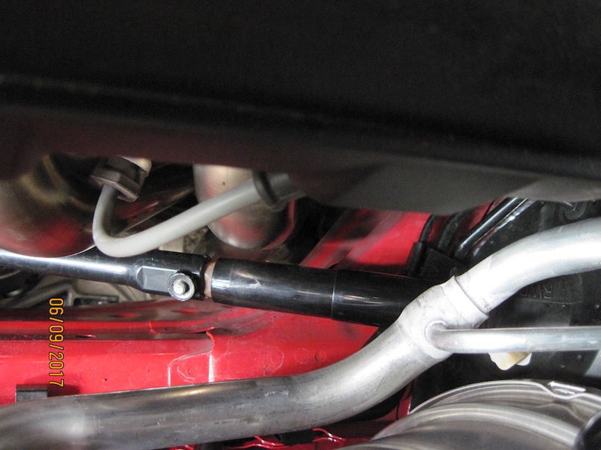

순정매니가 스티어링쪽을 건들지는 않는거같습니다만,
두꺼워지면 문제가 생길 소지가있습니다.
사진상에도 스키어링 샤프트쪽하고 유격이 많이없고, 확실치는 않지만 샤프트에 자국이 나있네요. 거기를 툭치면 문제가 발생할수있습니다.

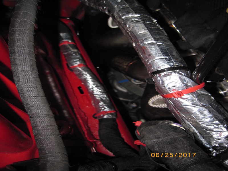

요건 다른차 작업중인데 역시나 배선이...
이렇게 해결을 보는방법이있습니다만.... 공간이만만치않아뵈네요
