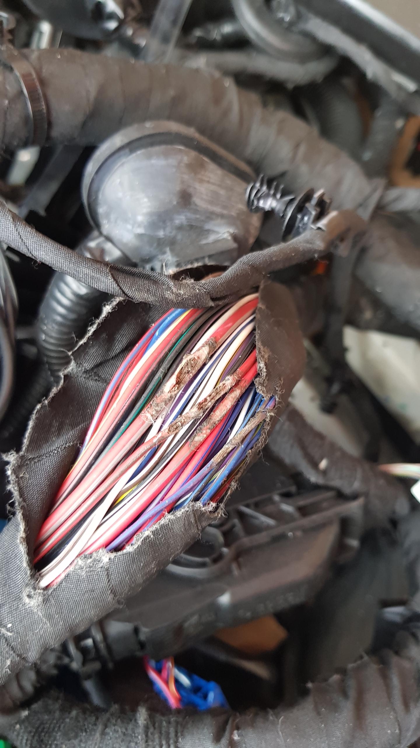

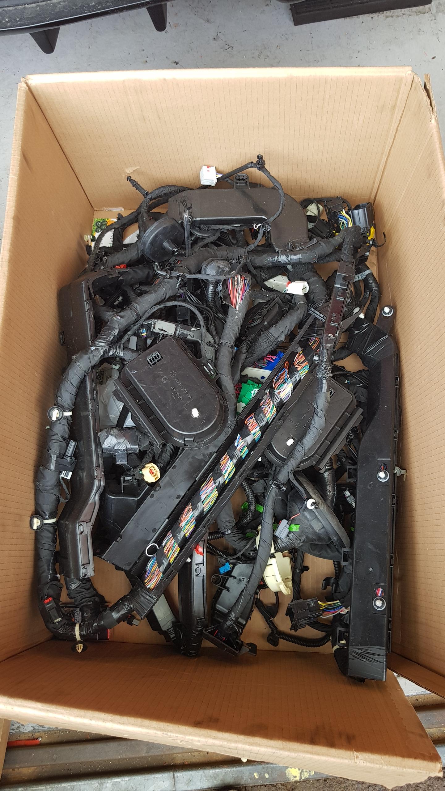

얼마전 모 회원님의 메인배선 교체(부품값만 250만원)
냉각수통 뜯어보시면 배선이 저리 마감..
)모양으로  휘어 있는게 메인배선의 일부..
바로 옆 우측이 순정 매니폴드(엔진배기가스가 초반에 나옴 뜨거움 )
엔진이 악셀링을 하면 부하를 받아서 엔진룸에서
엔진이 좌우로 요동칩니다.(흔들흔들 꿀럭꿀럭)
그러다보면 달궈진 배기 매니폴드와 배선이 닿아서..
이지경이 될수도....
물론 이차는 튜닝용 매니폴드 차량이지만..
배선만 제대로 조립 되어 있어도 문제가 생기지 않음
설령 과도하게 엔진이 윰직여도 프레임에 먼저 닿기 때문이죠
문제는 순정도 저럴 가능성이 있다는 겁니다.
만약 순정이 녹는다면..
증상은 자꾸 휴즈들이 이유 없이 나가고  핸들이 잠기기도 함..
저거 하나 녹으면 이만큼의 배선을 뜯어내야함
부품값 250 공입 몇백..
일주일은 뜯어야 하고 차는 걸래됨..
내장재 풀 탈거..
핸들이 잠기면 위험하기도하고
중요 모듈.. ecm쪽 배선이나 전원선이 녹으면 시동이 꺼질수도 있음

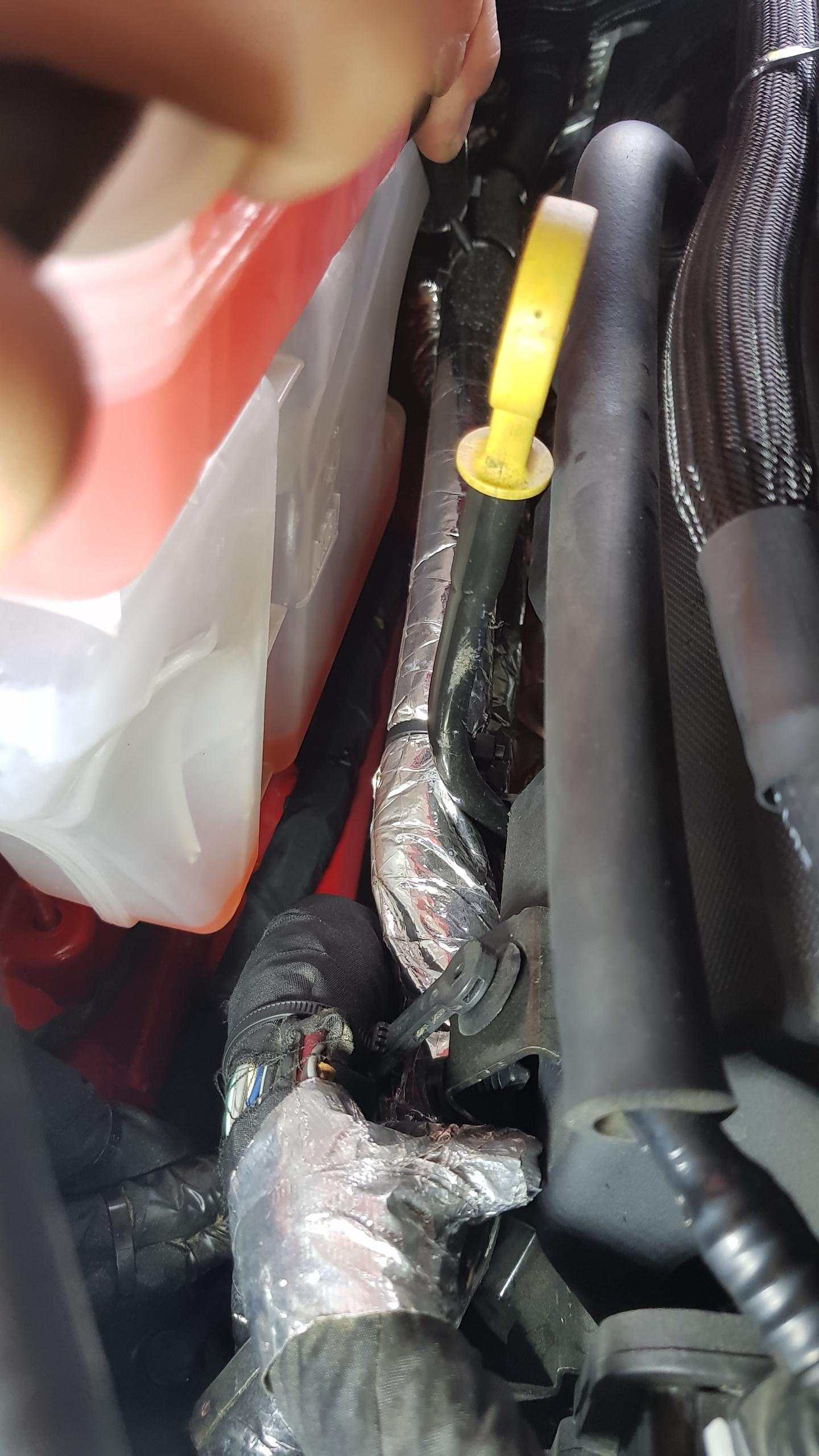

조치 방법은 순정클립으로 안쪽으로 넣어서 프래임안으로 넣음
없으면 케이블 타이..
직업이 기계쪽이라 제 소견은
본래 설계자는 배선 클립을 설계..했으나
작업지시서나
조립공정에서 빼먹음..
이 정도면 좀 쏘시는 분들은 누구에게나 일어날수 있는일..

  • 타이거(타이거) | 2017-07-08 21:48
이거 자가 진단하려면 어느정도까지 뜯어야할가요 일반인도 가능할런지?
  •  김도영(SunShine) | 2017-07-08 22:24
       그냥 눈으로 보입니다.
  •   타이거(타이거) | 2017-07-08 22:50
        김도영님 답변 영광입니다. 카마로의 선구자님 ㅎ 이건 본넷트를 열어보면 보일가요?? 아니면 차 뛰워서 봐야하는건가요??
  •    김도영(SunShine) | 2017-07-08 23:07
         그냥 본넷만열고 냉각수통 아래쪽으로 보면 보여요.
  •     타이거(타이거) | 2017-07-08 23:14
          넵 내일 낮에 확인해볼게요 감사합니다.

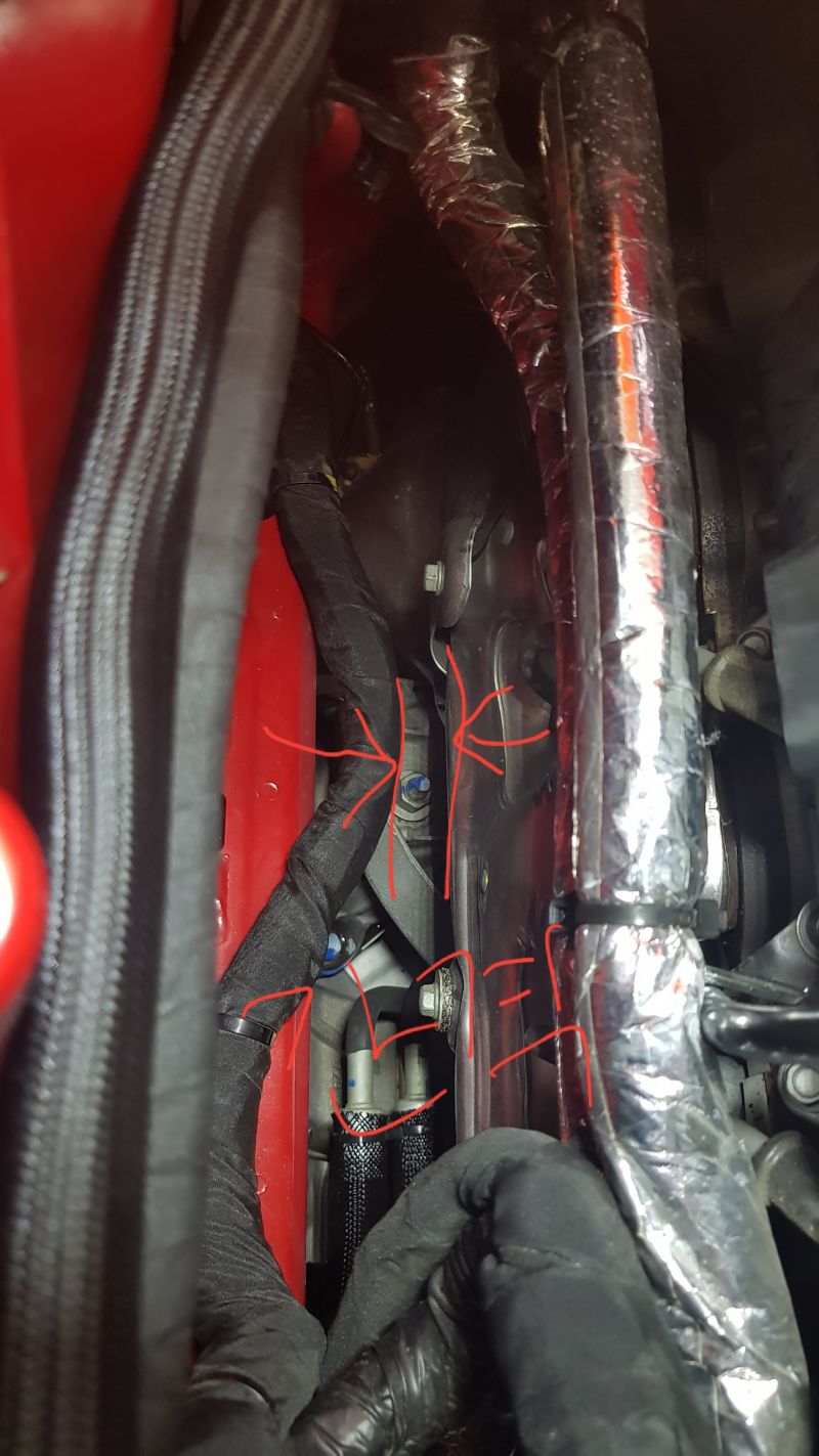

  • 최혜식(ZamTing) | 2017-07-09 00:07
한번 살펴 보고 미리 조치해 놔야겠네요... ~_~
그런데... 정확히 위치가 어디인거죠?? ㅡ.ㅡa
분명 제차 본넷에도 있는 곳일텐데...
첫번째 사진을 아무리 봐도... 어디쯤인지 이해가 안 가네요 @_@
아래 사진 보니...냉각수랑 오일게이지 사이의 배선 뭉치를 말하는거 같은데...
맞나요??^^;

  • 근희(빙뎅) | 2017-07-09 00:18
제꺼보니 사진처럼 튀어나왔네요 ㅠㅠㅠ 진짜 세게달리며누닿을것같네요 ㅠㅠ 사업소가야하나여?ㅠㅠ코르사 배기는했는데;;

  • 보드카(보드카) | 2017-07-10 02:18
혹시나 해서 바로 내려가서 확인해봤더니
육안으로 확인불가...
손을 넣어보니
너무 휘어서 육안으로
확인이 안될 정도로 휘어있었네요 ㅠㅠ
