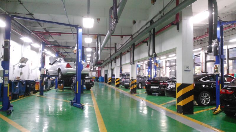

첨 오는거라 떨림! 떨림!
접수했냐고 물어보길래..
그냥 왔는데요?
차를 보시더니 6번 으로 가라고해서 얼떨결에 정비소 안쪽에 길막주차 ㅋㅋ
언능 접수하고 유리 누수와 스티어링 기어 누유 및 조립불량 여부에 대해 점검중인데..
유리는 그럴리 없다.. 네요 ㄷㄷ
썬룹쪽일수도 있다고해서.. 이해했고..
오늘은 시간이 안되니 다시와서 이삼일간 맡기는걸로..

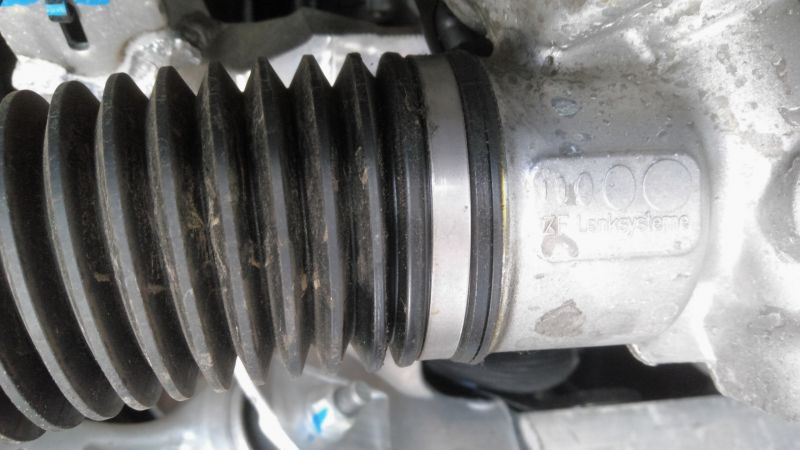

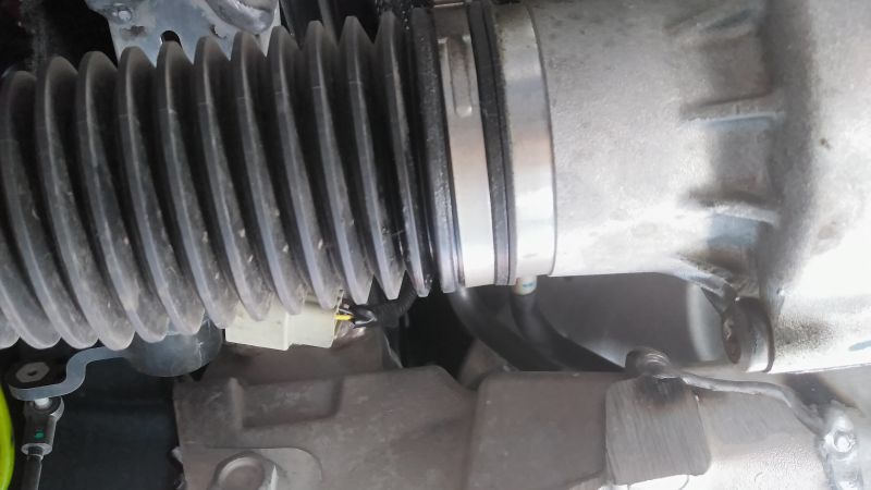

그리고 ㄱㅏ장 중요했던 조립여부..
스프링고무??? 안쪽으로 만져서 눌러보니.. 밴드가 묶여있는 양이 약 1cm 정도로 양쪽 동일하네요..
결국 부품이 한쪽만 안쪽으로 가공이 더 되서 저런 모양이 된거 같습니다..
다시 보시면 위쪽것은 위에 간섭때문에 더이상 가공이 안되지요?
아래것은 간섭 받는게 없구요..
이상 끄~읏~~~
