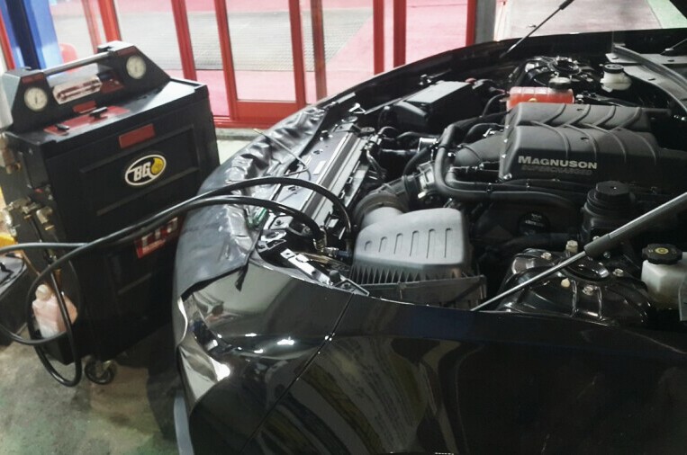

슬립현상이 종종 나타나서리...
변속시점에 우우우웅...
진공순환식으로 싸그리교체
6천키로 탄 차량치고는 색이 그리 좋지는않음
미션 반응이 좋은만큼 오일에 부하가 잘가는 타입같다는..
생각보다는 자주 갈아줘야겠음
16리터
교환후 슬립현상 없음
미션오일 한번 교환했다고...참내...
형차도 동일증상 동일작업 동일효과...
  • 김문중(김똥개) | 2017-06-06 02:35
미션오일이 순정 말고 있나요?
암스도 정확히 DEXRON*HP라고 되어 있는지도 궁금하구요. 암튼 큰맘먹고 하셨네요. 진공식 비용도 ㅎㅎ.
  •  김철기(달구지) | 2017-06-06 02:47
       hp규격 무시하고 이넘의 미션직결감이 오토미션기반의 벤츠의 그것과 흡사하길래 벤츠규격과 덱스론6 적혀있는 넘으로 골라서 교환해달라고 했슴다. 형은 교환후 2,000키로 이상 주행했는데 여전히 슬립없다는...고질적으로 슬립나는 hp규격보다는 좋다는 갠적인 느낌~
  •   강성준(타이푼) | 2017-06-06 11:22
        미션 슬립은 tcu튜닝으로.. 거기에 tcc를 어플라이 릴리즈 시점이 있어요 그걸 줄이면 직결감이 ^^b
  •    김철기(달구지) | 2017-06-06 12:59
         내차와 형차의 특성이 부하가 그리없는와중에도 저속주행시에도 가끔씩 우우웅 걍 슬립현상.딱 고게 오일갈고 사라진거고...tcu튜닝,tcc등등...은 전혀 모르는분야...한마디로 쫙쫙 달라붙는다는거죠? 팁트로닉,DTC 마냥...
  •     강성준(타이푼) | 2017-06-06 13:05
          그정도는 아니구요 ㅋㅋ tcu가 악셀량에 따라 토크컨버터 붙는 시점 및 속도가 다 달라요 어리버리 우우우우웅.. 하눈게 그시점..
그걸 바꾸는거죠 ㅎㅎ
  •   김문중(김똥개) | 2017-06-06 08:18
        경험적 자료 감사합니다^*^
  •   박시형(시형이에요) | 2017-06-06 04:33
        후기 감사합니다.
  • 이상현(모터헤드) | 2017-06-06 05:56
숩차용으론 좀더 쎈 미션오일을 찾았다는 소식인가요~?
콜벳이나 zl1의 미션오일 규격이 카마로ss와는 다르려나요?
  •  김철기(달구지) | 2017-06-06 06:55
       센게아니고 hp순정오일이 부하좀 받음 약한듯한 느낌. 제차와 형차 둘다 그랬으니...교환후 한참지났는데 사실 이자료가
지금은 둘다 멀쩡...
  • 임자성(8기통) | 2017-06-07 01:34
어제 처음느꼈어요. 저속인데 변속슬립!! 우~~~웅~~~해야되는데 우~~~~~응응응~~~웅(?)이러네요. 다시 증상확인하려 저속으로 여러차례시도했지만 동일현상이안나오네요. 지켜보다 오일교환해봐야겠네요. 예전 현기차 무교환미션오일이라고했지만 배출해보니 검정색오일이 ㅎㄷㄷ 모든차종 오일은 자주교환해줘야하나봐요 ㅎㅎ
