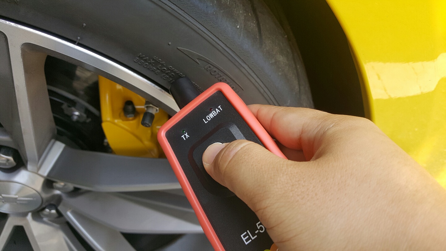

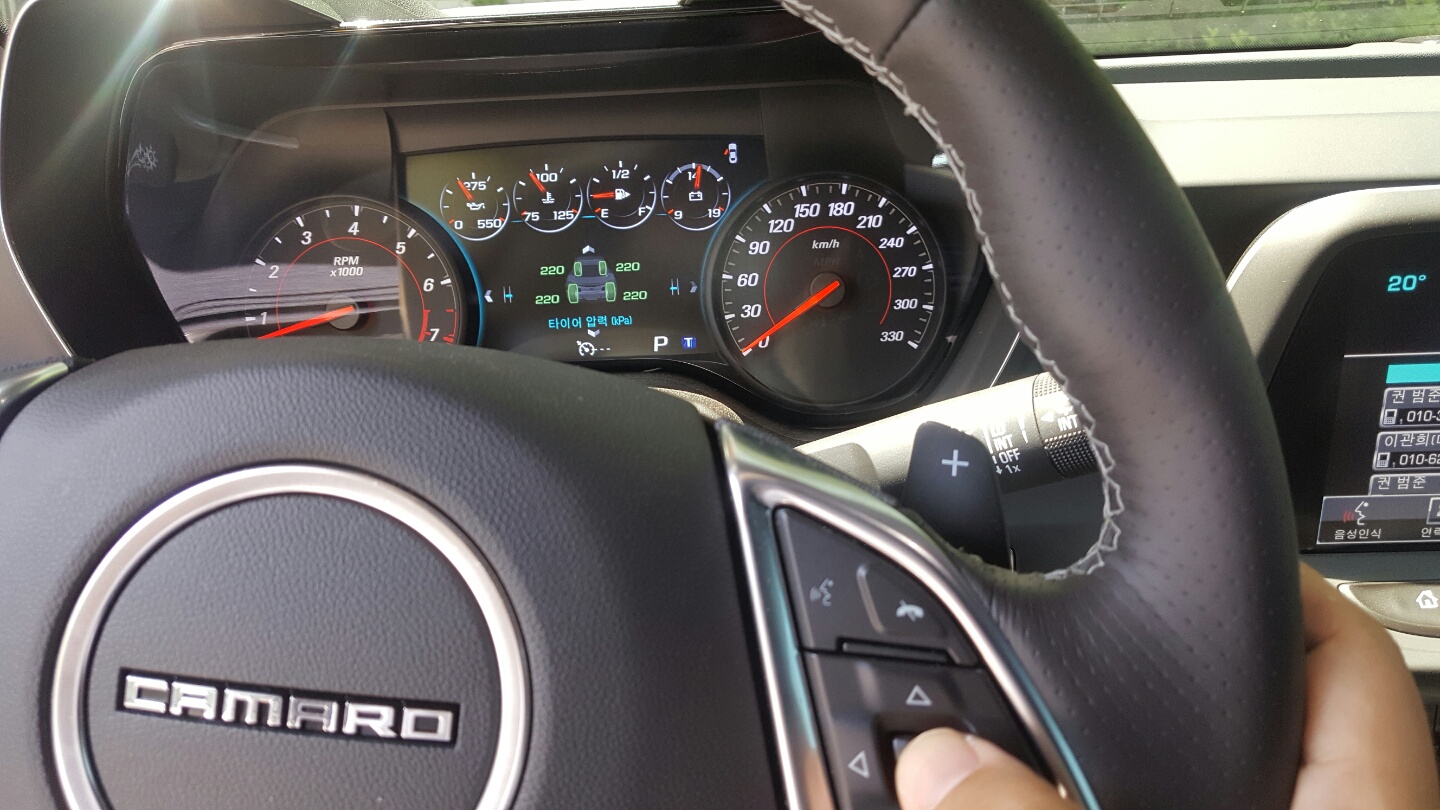

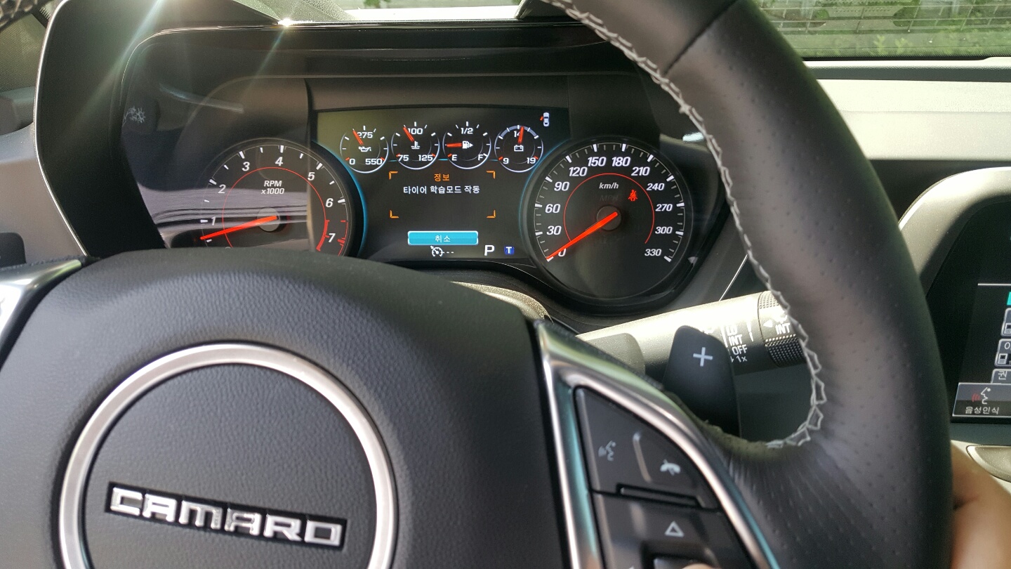

우선 타이어 공기압 표시가 된 상태에서 set버튼을 꾹 눌러줍니다.
그러면 빠방하고 소리가 나며 타이어공기압 학습모드로 들어가게됩니다.
다음 tpms셋팅기를 센서근처에 대고 송신버튼을 누르면
인식이 될때마다 빵하고 소리가 납니다.
맞는지 모르겠지만 저는 운전석 앞바퀴, 조수석앞바퀴, 조수석뒷바퀴,
운전석뒷바퀴 순으로 돌아가면서 해주었습니다.
마지막바퀴까지 인식하면 빠방하고 소리가 나면서
인식이 완료됩니다.

세팅에 들어가면 깜박이로 어느 타이어인지 표시해 줍니다.
순서는 하신 순서가 맞습니다.
  •  김재민(감자) | 2017-05-26 08:58
       타이어셋팅하면서 실내 계기판확인을 안하다보니 몰랐습니다^^;

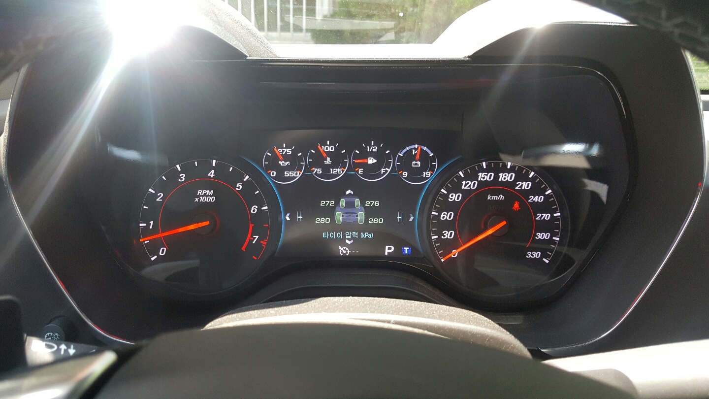

전후 공기압이 틀린건 원래 그런가요?
  •  김재민(감자) | 2017-05-31 23:58
       원래 약간씩은 다르더라구요. 그러다가 주행하다보면 또 같아질때도있고 그럽니다 ㅎ
