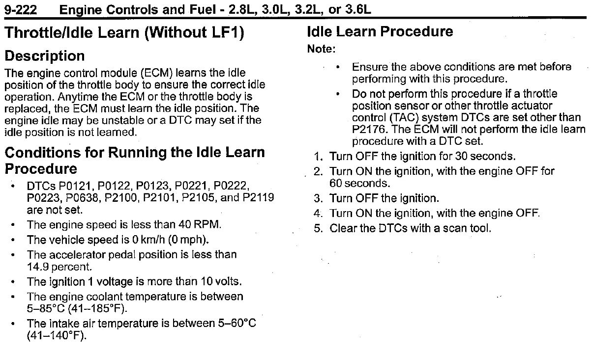

이번에 먼가를 해보면서 크리닝도 좀 하고 했더니 알피엠이 이전보다 더 절더군요.
그래서 문득 아..초기화를 해줘야 하나 해서 해봤더니 잡혔습니다. ㅎㅎ
혹시 스로틀 바꾸거나 하신분들은 해주시는게 좋을듯합니다.
방법은 간단하게
키온(브렉 밟지말고 약 6초정도 시동버튼 홀드), 그리고 60초 가량 지난뒤 꺼주시면 됩니다.

오호~ 간단하니 좋네요~ ^^
왜 우리 메뉴얼엔 안 나올까요?? ㅡ.,ㅡ;
