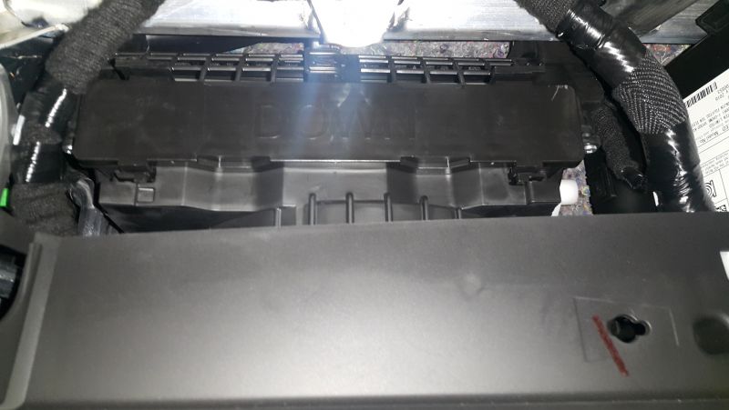

이거 진심 힘드네요....ㅡㅡ;;;
처음엔 이거 참 쉽죠 동영상 따라 시도하였으나
팔에 힘만 쪽~빼놓고 부숴질까 노심초사 하기만 하였습니다
그래서 탈거 방법 변경!!!

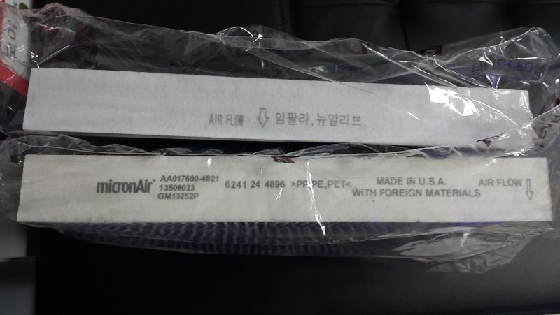

인터넷에 카마로 필터를 검색하면
3만원짜리 필터에 친절한(?!) 설명이 있습니다
순서대로 차근차근....아....진짜.....!!!!!ㅡㅜ
우선 이거하시려면 허리 스트레칭하고
작업들어가세요 잘못하면 삐끗합니다ㅡㅡ;;;
첫번째 나사 2개 푸는건 여차저차 끝!

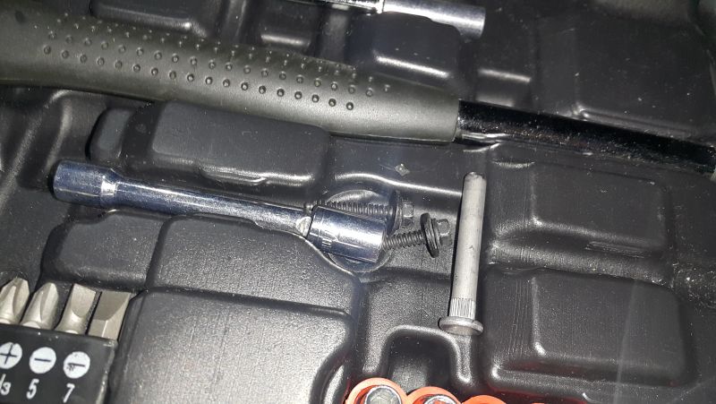

본게임 사진에 저 실버 짝대기 연결고리인데 2개 푸는데
우와......첨이라 버벅거린것도 있지만
그냥 진심 힘드네요..ㅡㅡ;;;;
안쪽에서 바깥쪽으로 밀어서 빼는데...
그만두고 싶은 생각이 계속....ㅋ
여차저차 마무리 했습니다
이거 임팔라용 1+1+1을 샀는데 또 이걸해야할지...ㅋ

저하고 반대로 했네요
핀 뽑는것 실패하고 글로브박스 지렛대로 풀었답니다 ㅎ
  •  김대환(익스트림 V8) | 2017-05-06 23:19
       핀 뽑는게 쉽지 않더라구요
플라스틱을 살짝 들쳐올리고 일자드라이버로
안쪽에서 바깥쪽으로 세게 미니까 연결핀이
조금씩 빠지더라구요
  •   정곤(수도산) | 2017-05-06 23:58
        다른 분은 보니 핀펀치를 대고 망치질을 해서 핀을 뺐다고
하네요 ㅎ
  •    김대환(익스트림 V8) | 2017-05-07 09:30
         제법 뻑뻑했어요 그럴수 있겠는데요?!ㅎ

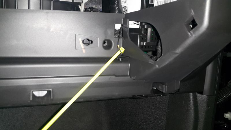

  •    정곤(수도산) | 2017-05-07 16:04
         리턴 끈만 안끊어 먹으면 크게 어렵지 않을 것 같습니다
리턴끈 주의!
