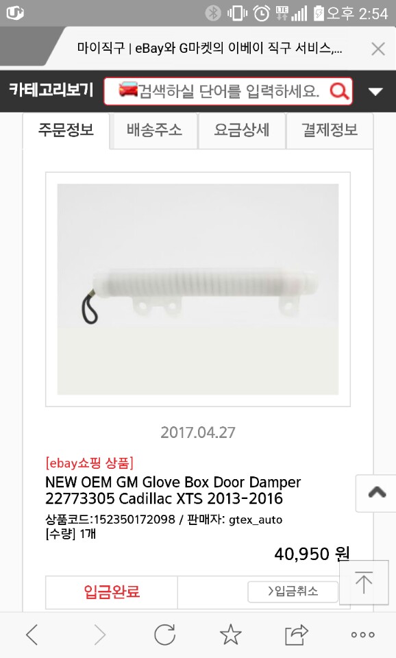

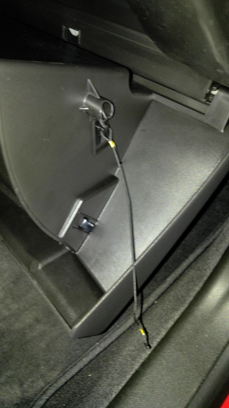

얼마전에 글로브박스 고정줄을 끊어먹고 멘붕ㅠㅠ
이리저리 대용품으로 가스쇼바, 플랩스테이 등등 가구, 싱크대 부속품들을 뒤지고뒤져서ㅎㅎ
(처남이 싱크대 만들어요ㅋㅋ 하중5키로용 가스쇼바 20, 25센치짜리 하나씩 준다고)

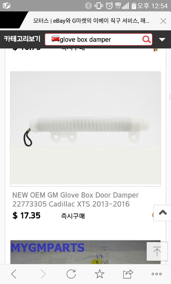

뚜둥~ 수요일 유튭에서 글로브박스로 검색해서 보다 이놈의 정식 명칭을 알아냈슙죠ㅎㅎ
글로브박스 댐퍼 리프트!
GM glove box damper 라고 이베이 검색하니 16년식 캐딜락에 쓰이는 놈을 찾았습니다ㅋ

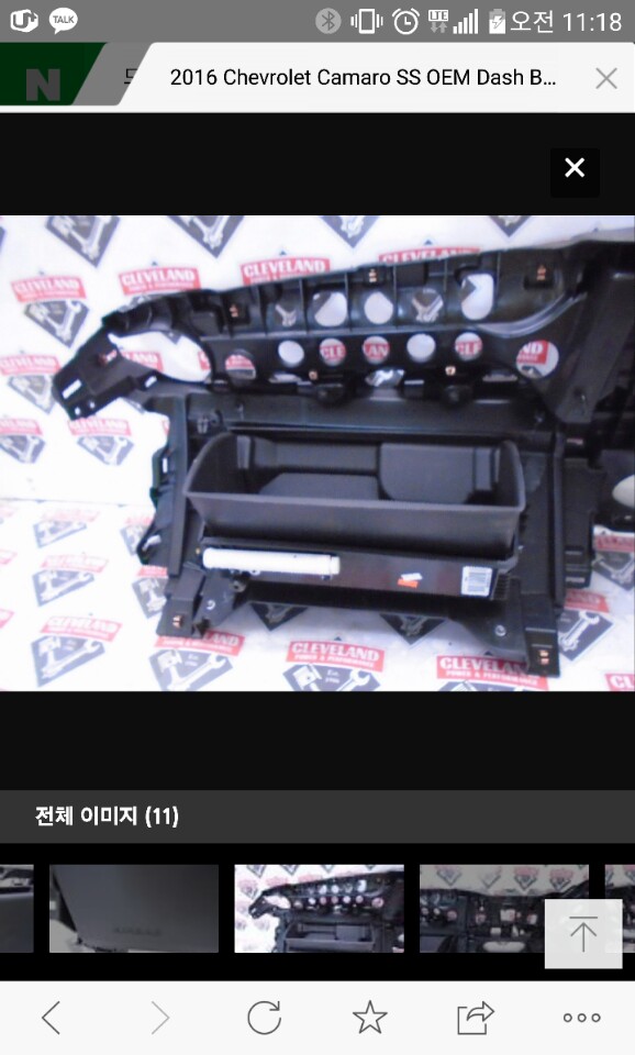

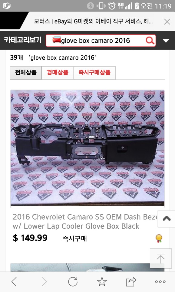

문제는 이걸 교체하려면 전면부 전체를 뜯어야된다는ㅠㅠ
일체형입니다! 쉐보레! 쉐발롬들!
시흥에 계시는 카마로클럽 회원분네 쉐보레센터에서 친절히 조수석쪽을 뜯어서 교체할수 있을까 시도해봤습니다만, 실패~
이제 주문한 저놈이 도착하면 손등이 까지더라도 쑤셔넣어서 굴절드라이버로 나사 2개풀고 교체하면 됩니다ㅋㅋ

         1. 댐퍼 줄 탈거
2. 지렛대로 글로브 박스 탈거
3. 안쪽 필터케이스 탈거,
2번을 핀펀치를 이용 핀2곳, 7밀리 볼트 3곳 탈거하여
글로브박스를 탈거할 수 있음
  •     최일환(GoodTime) | 2017-05-05 12:10
          글은 읽었으나 까막눈 같은 느낌입니다. ㅠㅠ
  •      정곤(수도산) | 2017-05-05 14:24
           1번만 조심하고 무조건 진행하세요 ㅋ
