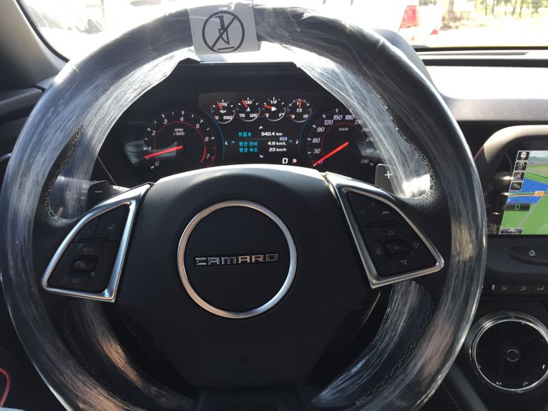

저번 다른정비사님이 핸들 점검하시다 패들부위 스크래치내셨는데
요번에 아에 새걸로 바꿔주심. 통채로!! 앗세이!!
증상해결,핸들새거에 새차타는기분이네요.

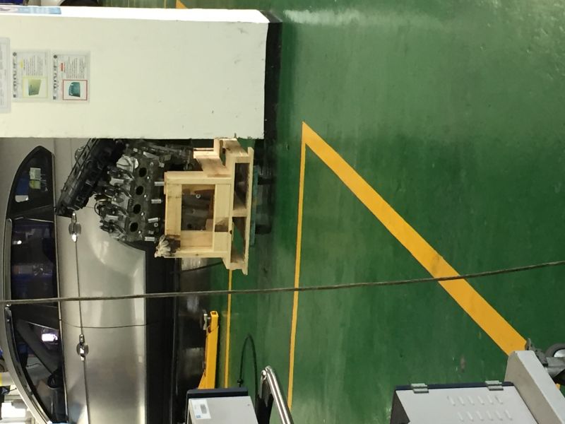

**하나더 저번에 엔진교체글올리셨던 회원님 차는 안보이네요.
출고하셨는지 차맡길때 엔진올라가는거봤었는데..잘 처리되셨길빕니다.
1. 핸들교체된 사진
2. 불량으로 엔진교체하신분의 탈거된 엔진!!

오~ 새 핸들ㅎㅎ
전 차 출고 받을때 부터 저 핸들 커버가 없었다능... ㅠㅠ
