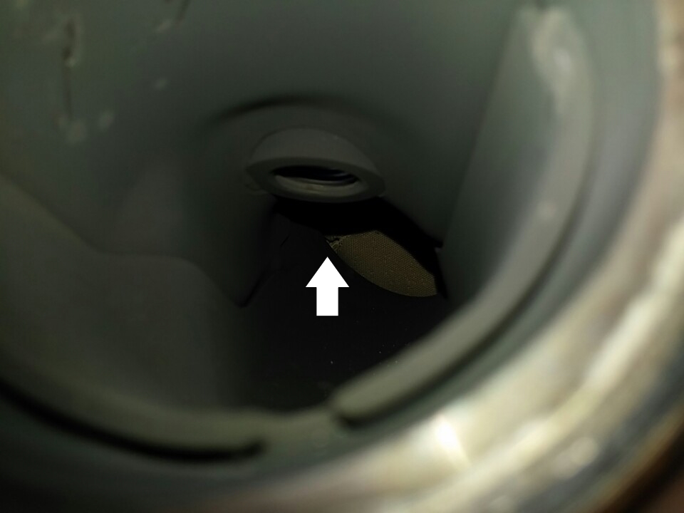

안녕하세요.
최근에 P0420 촉매효율 저하 에러코드가 떠가지고, 먼일인가 하고 이래저래 다 해보고
결론적으로 사업소에서 촉매 교환을 받았습니다.
일단 촉매 효율저하코드가 뜨면
1. 앤진오일이 오염되진 않았나 본다
2. 연료를 의심해본다.
3. 산소센서를 확인해본다. (보통 산소센서가 이상이면 다른코드가 먼저 뜹니다만..그래도..ㅎㅎ)
4. 실화를 점검해본다
5. 촉매를 점검해본다.
이런순으로 확인을 해보았습니다. 4번 같은경우 실화는 우리 카마로 차량에는 일정부분 나타나는 현상이고
주행중에만 안나오면 되고 , 1~2번의 카운트는 별 문제가 없는거 같습니다. (외국 포럼 참고)
다 해봤는데 안되서 사업소를 들어갔지만, 저는 앤드만 되있는 상태에서 뜬거라 별 상관없겠지 하고 들어갔지만,
역시나 태클이 걸리더군요. 순정으로 돌려서도 뜨면 그때 교환해주시겠다고..ㅡ.ㅡ
이게 앤드만 바꾸어서 뜬 사례가 없다고 아무리 말씀을 드려도 안되서 결국 순정 배기를 구해서 바꿔가지고
에러가 뜨는것을 확인시켜드리고 교환을 하였습니다.
촉매가 다행히 국내에 한개가 재고가 있어서 몇일 뒤 교환이 됬고, 아직까진 에러 코드가 안나옵니다.
촉매를 내려보니 사진에는 보기가 힘들지만 한쪽부분이 녹은건지 망가진건지 셀이 망가져있었습니다.
이것때문이였나봐요. ㅎㅎ
  • 김도영(SunShine) | 2017-04-13 16:38
꺽여있어 잘 안보이는데 저 안쪽으로 더 많이 망가져 있었습니다. 왜그런지 몰것네요.
  • 남윤형(너부리) | 2017-04-13 16:39
아무탈없이 차저달고 쌩쌩 달려야 할텐데요
  • 김철기(달구지) | 2017-04-13 16:43
결론은...촉매효율저하 맞네요...그래도 교환되서 다행입니다.
  • 정곤(수도산) | 2017-04-13 16:53
다행이네요
