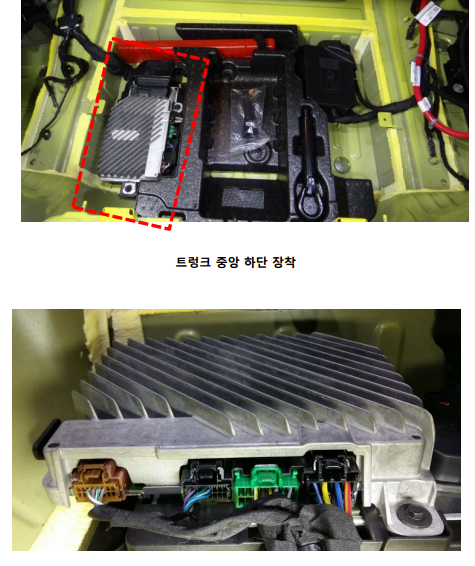

보통 차량에서 고주파음이 나는경우는 - 연료 펌프 또는 스피커 노이즈입니다. 노이즈캔슬래이션 기능의 오작동으로
마치 마이크 울림현상처럼 나는 거같은 느낌인데

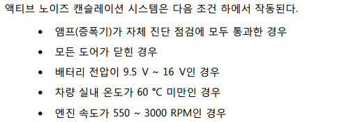

아래의 조건을 만족하지 못하면 그 기능은 작동하지 않는다고 하니
문을 살짝 열고 달려보신다던지 덜잠기게...
앰프를 빼보시면 될듯하네요.

도어 체크로만으로 소리를 비교하여 노이즈 캔슬러 장치의 정상작동 유무를 체크한다는거지?
기발한데~?

제가 오늘 테스트했는데 앰프 전원선 빼고 달려보니 고주파음 안나더라구요^^ 근데 다시연결하고 한동안 없다가
다시 고주파음 올라옴 ㅠㅠ
이거 리콜해주세요 ㅠㅠ

       저거빼면 뭔차이일까요??

        추측으로는 내부 앰프 에러코드 떠있다가 시간이 지나면서 지워지면서 다시 ANC기능 활성화 정도가 아닐까 생각되네요.

생각해보면 분명 배기에따라 코드를 넣는게있는걸봐서는 anc 활성화 비활성화 매뉴가 있을듯도한데 한번 업체가면 뒤져봐야겠어요. 간단히 anc 꺼버리면 되는일같기도하고...
