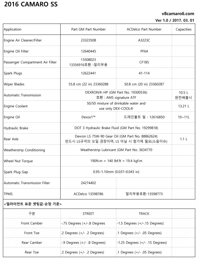

댓글알림기능이 생겼을때, 뜨는 창에서 알림삭제인줄 알고 삭제를 마구잡이로 눌렀었는데
글이 많이 지워져 버렸네요 ㅎㅎ
업데이트된 버전 다시 올립니다.

아무리 봐도 순정이 dot3인건 이해가 잘 안 되네요~ㅎㅎ
gm차량 대부분 dot4가ㅜ기본인뎅 ㅋ
미션오일은 ams제품 사용 가능하다고 돼 있네요ㅎ
