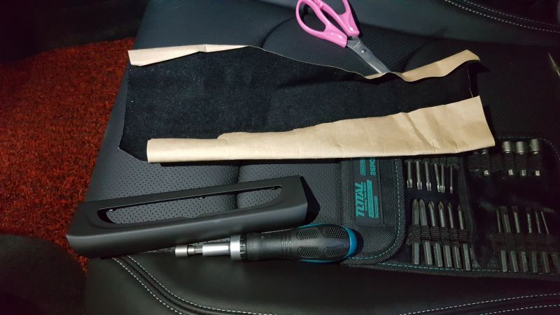

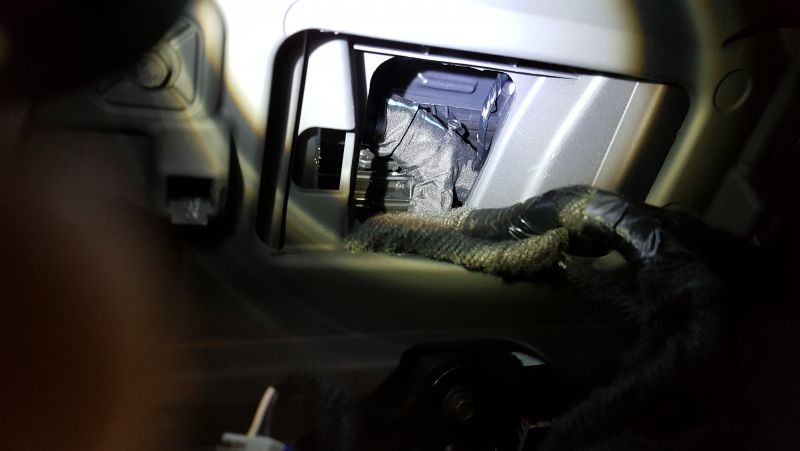

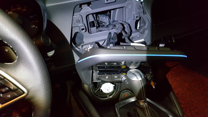

 오늘 조치한거는 간단합니다^^ (준비물: 부직포 테이프, 가위, 7mm 복스알 긴거)  네비를  뜯어보시면 사진상 잡소리 안나게 잘정리되있는거 같은데 오른쪽에 손을넣어보니 한녀석만 일반전기테이프로 감아져있는게 잡혔습니다.. 저녀석을 살짝만 건들여도 따다다다 소리가 올라와서 간단하게 부직포 테잎 감아주고 흔들어보고 조립은 분해의 역순으로 하시면 마무리 되시겠습니다~
 네비분해시는 버튼 커버 한쪽으로 손으로 살짝만 힘주셔도 빠지구여 양쪽으로 7mm 볼트 푸시면 힘안주셔도 네비가 그냥 빠짐니다.
허접한글 읽어주셔서 감사합니다^^  그럼 다음탄에서 뵙겠습니다~

저두 다른 회원님들꺼 참고해서 따라하는정도라ㅎㅎ 아 그리 추가로 손크신분들은 부직포 작업이 힘듬니다 저는 작은편인데도 힘들어서 케이블 타이 한방 꽉 고정시켜 줬습니다~

버튼커버 조립 되는 부분이 어느쪽에 있는지요?
예로 모서리 4곳 등
