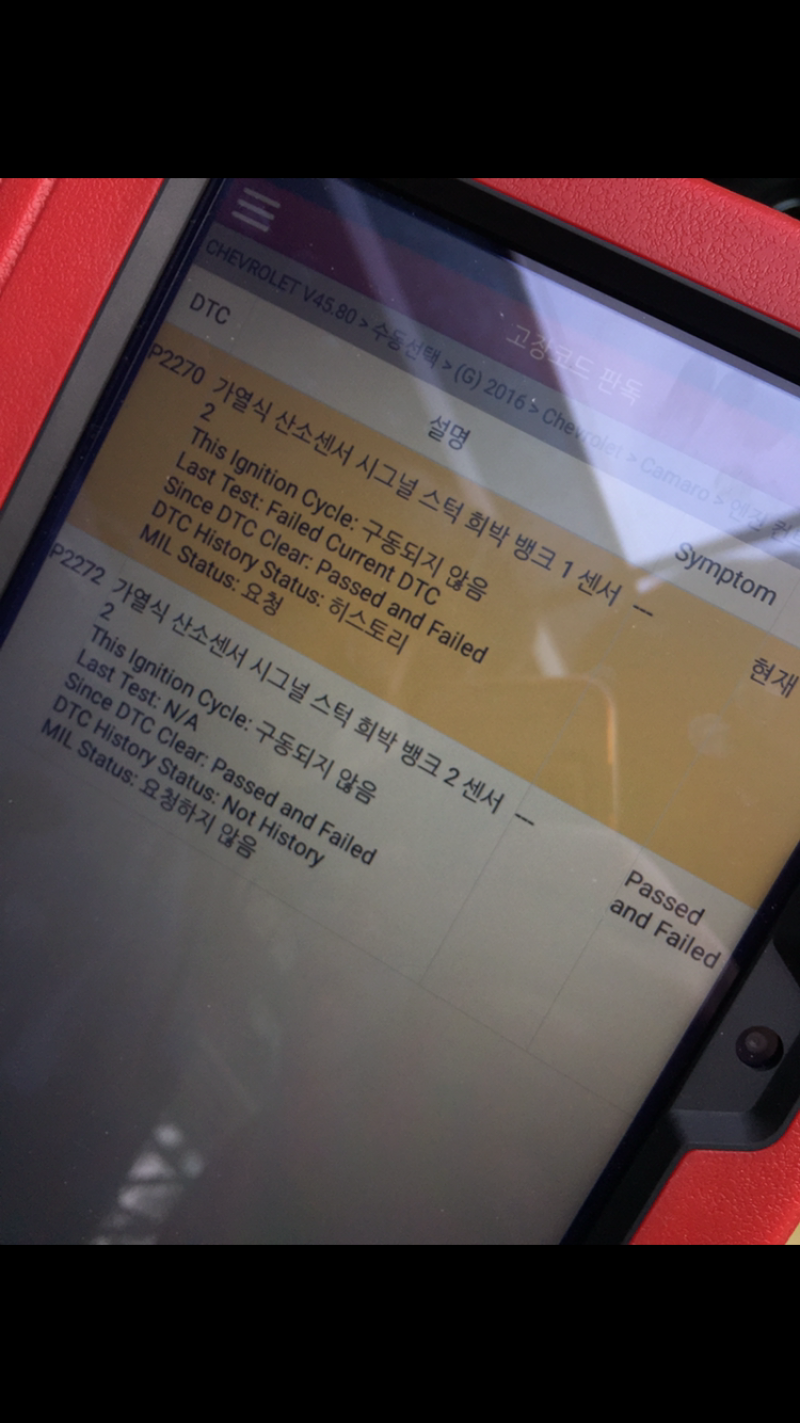

얼마전 경고등이 들어왔어요.
증상은 없고요, 경고등만 들어옵니다.
지인 스캐너로 확인해보니 산소센서 확인되네요.
우선 소거하니 경고등 소등되었어요.
혹시 산소센서로 인한 경고등 들어오신분 계세요??
  • 이상현(모터헤드) | 2017-01-31 20:51
혹시 오픈 흡기하셨나요?
  •  임자성(8기통) | 2017-01-31 21:37
       네^^ 로토펩이요. 배기는 했다가 순정으로 원복했습니다.
  •   이상현(모터헤드) | 2017-01-31 23:30
        아래 답변 다 달렸네요~^^
필터쪽 빠졌나확인해보셔요~
  •    임자성(8기통) | 2017-02-01 00:06
         전에봣을때 멀쩡한데 확인다시 해봐야겠네요.
  • 김도영(SunShine) | 2017-01-31 21:56
로토팹은 보통 에러뜨는건 거의 못봤는데... 혹시 새어들어가는 공기가없는지 채크해보세요. 에어플로우센서에서 읽히는거보다 더 많이들어가서 일어나는 현상같아요.배기도 혹시 원복하셨으면 학습값초기화도 힌번해보시고요
       전에 빠진다는 글보고 확인했는데
이상없었는데 다시 확인해봐야겠네요^^
지금은 경고등이 들어오질않아서 그냥타고있습니다
  • 구자홍(부산노블) | 2017-01-31 22:10
로토팹이면 실리콘 호수 빠졌나 확인 한번 해보세요.
저는 장착할 때 신경써서 꼽았는데 빠졌더군요.
  •  임자성(8기통) | 2017-02-01 00:07
       다시 한번확인해봐야겠네요^^
  • 강성준(타이푼) | 2017-02-03 20:48
저도 같은 에러 떴는데요 배터리 단자 10분 뺐다가 다시 연결하고
아이들링으로 10분 돌리고 타시면 안뜹니다.
흡기량증가로 공연비가 달라져서 뜨는거구요 학습하기때문에 공연비가 다시 돌아옵니다 그러면 다시 안뜹니다.
vcm스캐너 물려서 확인 테스트한 사항
  •  임자성(8기통) | 2017-02-03 21:09
       확인결과 인테이크호스및 밴드체결 이상없네요.
소거한후 경고등은 안들어오고있습니다^^
상세한설명 감사드립니다.!! ㅎㅎㅎ
  •   강성준(타이푼) | 2017-02-23 00:55
        소거해서 안들어 오는건.. 학습하여 LTFT가 보정되어서 그렇습니다.
일반부하시 ecu는 항상 람다 1을 맞추죠
  •    임자성(8기통) | 2017-02-25 00:30
         아하~~^^ 감사합니다!!
  •     강성준(타이푼) | 2017-02-25 03:35
          ltft는 장기연료보정(롱 텀 퓨얼 트림)의 약자로 학습에 의한 연료보정값을 말합니다. 흡기를 바꿔도 ecu가 학습하여 보정
  •      임자성(8기통) | 2017-02-26 00:46
           상세한 설명 감사드려요^^
