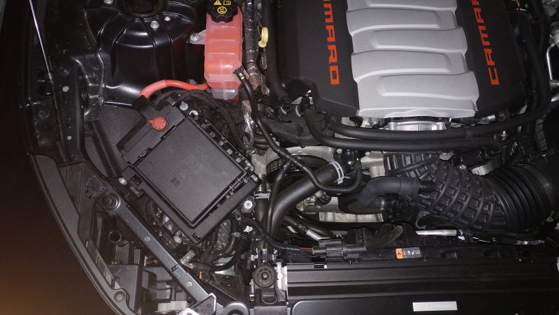

 후드를 여시고 좌측 퓨즈박스 위에 점프 할수있게
+라고 빨간색 캡이씌워져 있습니다.
-는 그아래 차체에 튀어나온 부분입니다
혹시 차량 방전되시면 당황하지마시고 점프하세요^^
  • 박재성(로꼬꼬) | 2017-01-22 20:31
저는 트렁크 열려고 애썼습니다.
추워 죽을뻔 했습니다ㅠㅠ
  •  김도영(SunShine) | 2017-01-22 20:32
       ㅋㅋㅋ 대충 그걸꺼라고 생각은했는데, 혹시나해서 기어들어가서 트렁크여는법을 알려드림 ㅎㅎ
  •   박재성(로꼬꼬) | 2017-01-23 00:30
        너무 고맙습니다ㅠㅠ
모르는것도 죄네요
