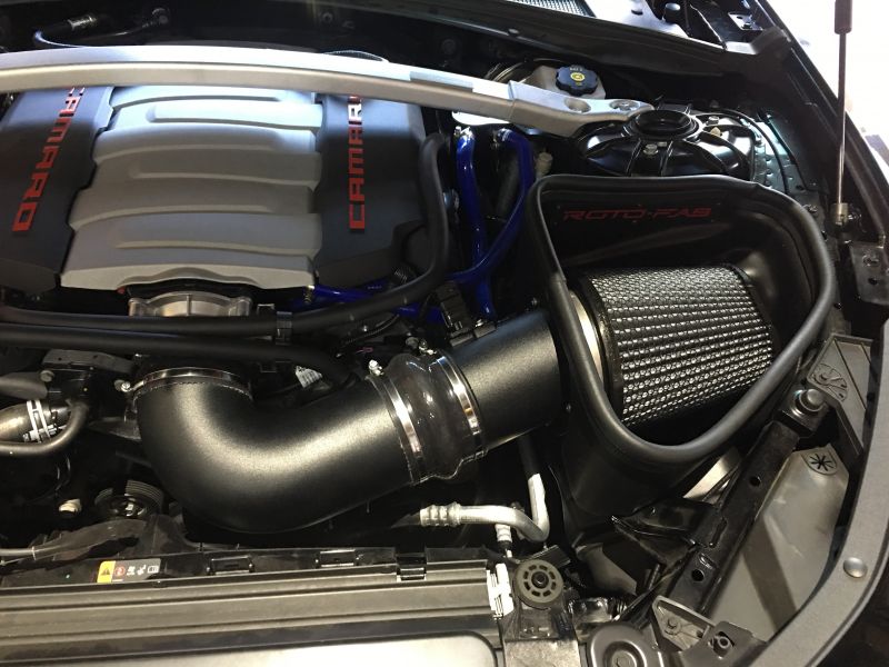

개인적으로 공구했던 흡기를 단골 샵으로 배송 받았습니다.
장착하러 갑니다..
이게 생각 외로 빨리 끝났습니다..

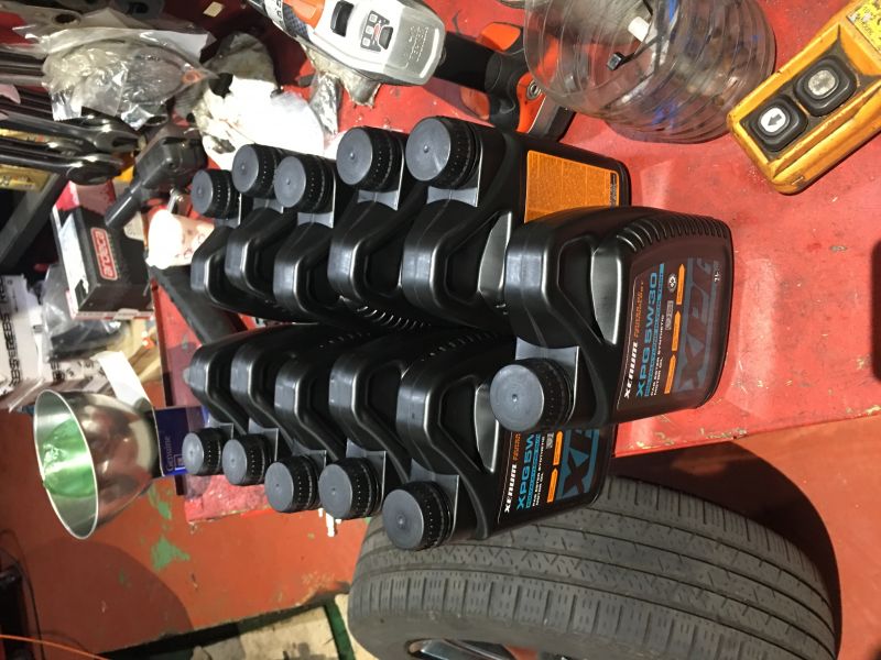

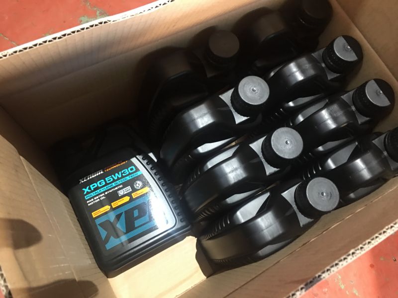

오... 처음 보는 엔진오일입니다.
사실 5W40을 열었는데 30도 있더군요 ㅎㅎ
어디보자.. 동호회에서 배운 평소에는 관심도 없던 규격을 보아하니 덱소스2를 만족하는군요..
급 네이년 검색으로 제조국을 보아하니..
신뢰의 젊은이!!!!!!!!!!

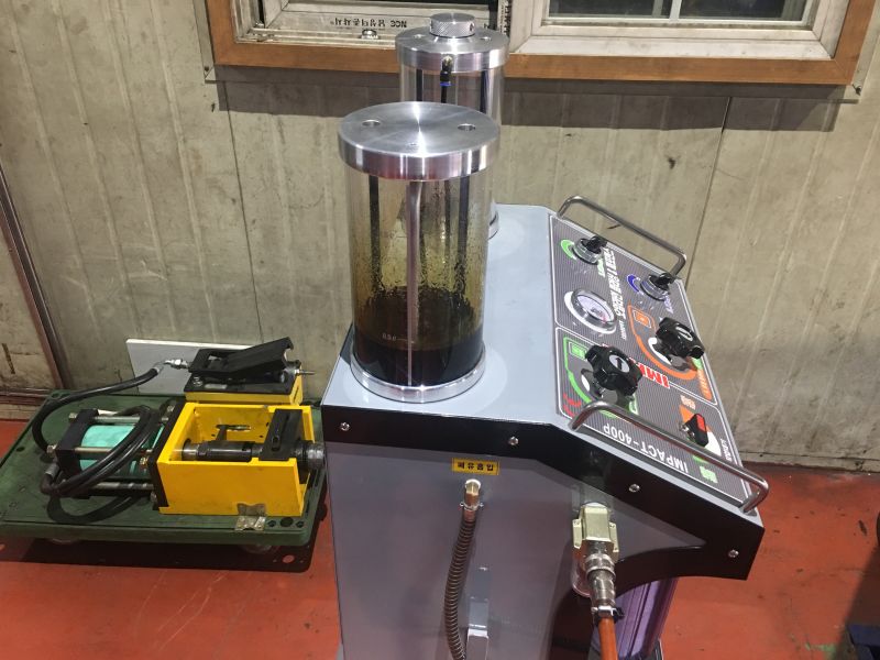

다른 샵에는 하나씩 다 있다는 엔진오일 플러싱기..
지난 번 디퍼오일 유혈사태로 엔진오일만은 모빌1을 넣어야겠다 다짐했었지만..
반짝거리는 플러싱기를 보니...
4리터 들어가는 차 탈 때는 비싸고 좋다는 엔진오일 다 넣지 않았었냐고 자문 자답합니다.
오일필터와 드레인볼트씰을 주문하고 그 사이 엔진오일을 빼고 잔유제거를 합니다.
근데 사실 여기 있는 아무도 이 것을 제대로 사용할 줄 모릅니다.
새거니까요...
어찌 어찌해서 잔유제거를 하고..

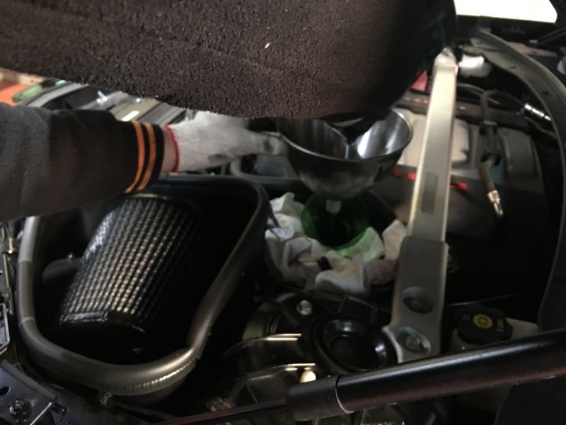

엔진 오일 들어갑니다.

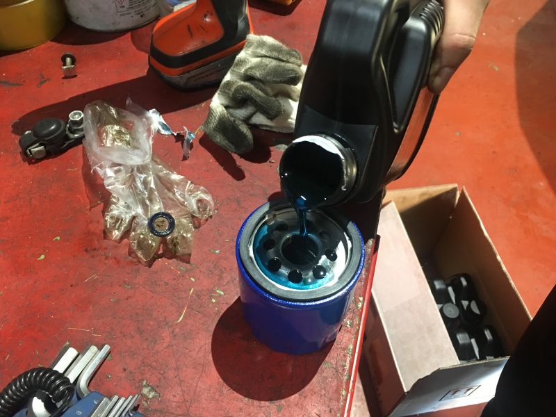

필터를 적시고,..

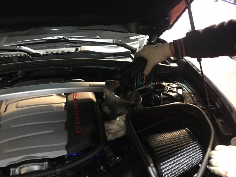

역시 엔진오일 넣을 때는 사이다 피트 병이죠...제가 비웃자 자연스럽게 쇠로 만들어진 무언가를 꺼내 주입합니다.
보루깔고 엔진오일 넣는 샵 보셨습니까 ㅋㅋㅋㅋ 카마로는 주입구가 조금 옆에 있더군요.
9통을 넣고 찍어봤는데 겨우 로우에 걸립니다.
10통 넣고 시동걸었다가 다시 찍어봤는데 중간밖에 안오네요..
10통이면 될 줄 알았는데....... 아....
11번째 통을 깔지말지 잠깐 고민했지만
옛부터 엔진오일과 워셔액은 풀이죠..
와 ... 카마로 이 놈 잘 먹네요..

근데 급 궁금한게생겼는데, 보통 앤진오일필터 신품에다가 잠깐이라도 오일 공급이 안되는거라도 막기위해 오일을 채워주고, 오링의 손상을 위해 앏게 오링에 오일을 발라주는걸로 알고있습니다. 그런데 오일으류꼭 채워야하나요? 그냥 하부에 결착하고 위에서 오일을 주입하면 거기까지 자유낙하로 채워질꺼같은데 말이죠..ㅎㅎ
  •  임자성(8기통) | 2017-01-17 19:37
       일반적인 오일교환이라면 필터장착후 신유주입하면 끝이죠.
하지만 에어샤워및 잔유제거로 엔진내부에 오일이 극소량도없는경우 만일의 경우및 최소한의 마모를 방지하기위해 필터에 소량보충후 오일주입하게되죠^^ 일반적인 교환에는 필요없고 잔유제거했을시 필터에 보충하는게 좋답니다.

  •  구자홍(부산노블) | 2017-01-14 19:41
       저도 그냥 끼우고 오일 넣지 왜 오일을 채우냐라고 묻자 아는 사람은 서비스랍니다 ㅋㅋㅋㅋ
