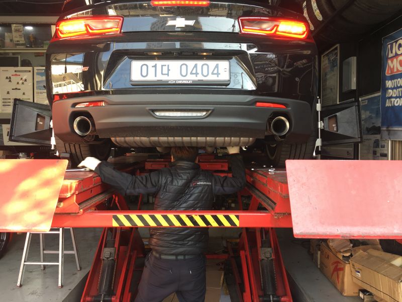

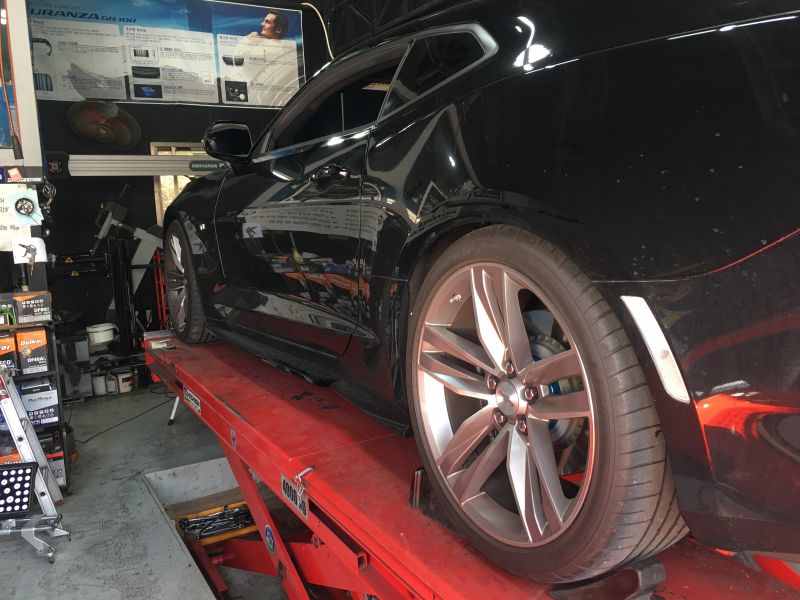

다운 스프링 작업하고 지금까지 타고 다니다 대충 자리 잡은 듯 하여 얼라이를 보고 왔습니다.
부산에서 얼라이 잘 보기로 유명한 곳입니다.
원래라면 어제 봤어야 하는데 뒷쪽에서 잡소리가 나서 얼라이를 못 보겠더라구요.
스프링 작업한 단골 샵에 가서 휠을 빼고 다시 보니...
분명히 자리도 잘 잡았고 소리가 날 곳이 없습니다.
혹시나 해서 스프링과 차체 맞닿는 부위에 구리스 스프레이를 촤~~
시운전해보니 소리가 안납니다.
이제 다시 얼라이보러 갑니다.

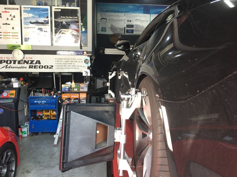

올리고
꼽고 요리조리...
모니터를 보시면서 조정하시는 사장님..

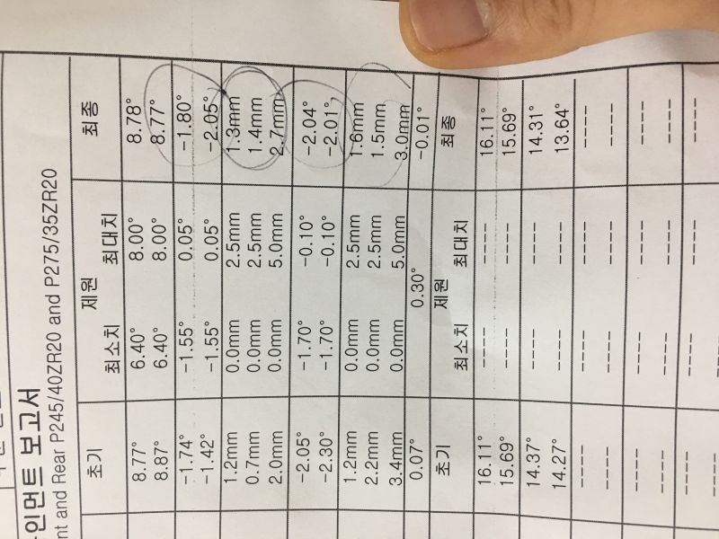

결과는...
목 운동 좀 하시죠 ㅎㅎ
고속 달리기 셋팅입니다.
편마모는 좀 있을거라고 하시네요.
