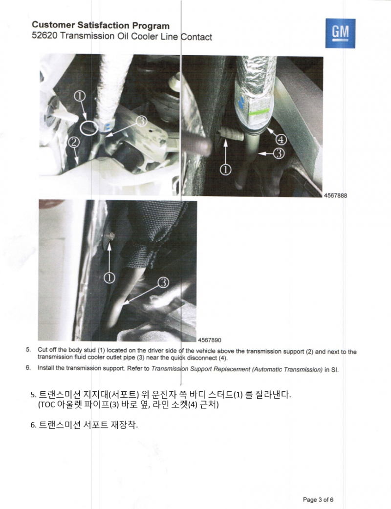

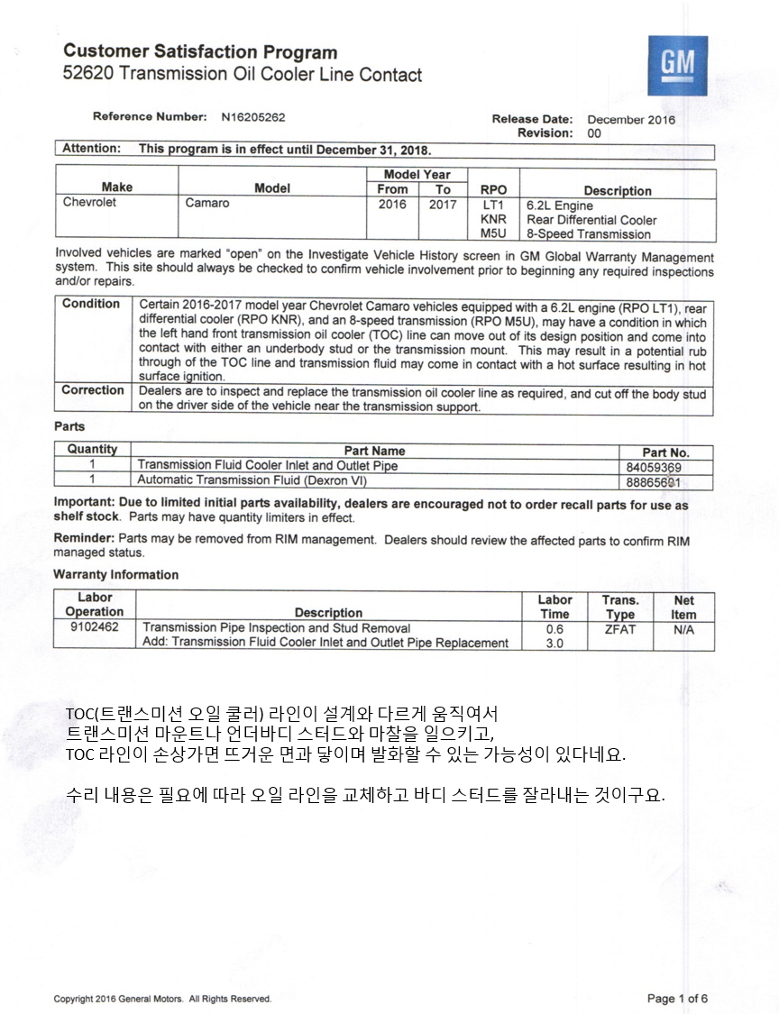

최근 GM에서 이슈된 TOC 라인 간섭 관련 리콜 내용입니다.

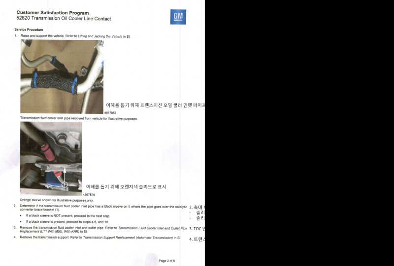

딜러에게서 받은 정비 설명서구요간략히 번역해 두었으니 확인하셔서 차량 하부검사해보세요.
 내용은 없고트랜스미션 오일쿨러로 오일 유출/ 되는 라인들이 트랜스미션 마운트나 바디쪽 스터드에 간섭이 생기고,
라인 손상/마모가  시에 오일이 발화될  있는 가능성 때문에 리콜을 하는 것입니다.

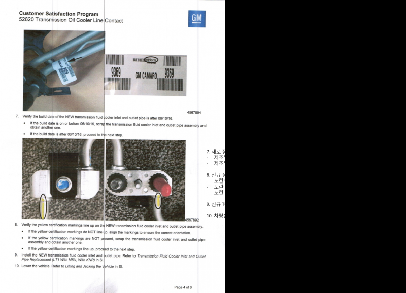

신규 오일라인은 제조일자가 6/10/16 이후의 것을 사용하게 되고요,
바디쪽 스터드를 간단히 잘라내는 것이 리콜 내용입니다.

라인 생산일자가 6/10/16 이전이면 결국 다 해당된다는 사실이죠..
리콜은 리스크 대비 비용 등 다 따지고 해당 국가 규정에 의거해 발행하는거라.. 우리나라는 안할 수도 있겠죠..

네 스터드 잘라내는건 일도 아닌데, 오일라인 아세이 디자인이 살짝 변경되었다고 생각되요. 국내 차량에 적용된 라인이 변경 적용된 제품인지 확인해보면 될것 같습니다.

해당 있음 없음 여부는 어디서 알 수 있나요?
  • 김도영(shinysun) | 2016-12-16 10:59
라인이 진짜 저거랑 틀린지 확인해보신분 없으실려나요
  • 이태훈(댄리) | 2016-12-19 23:44
간단히 차 떠올리셔서 노란색 마킹이 있는지만 확인하시면 될 것 같아요. 없으면 리콜 대상인거죠..
