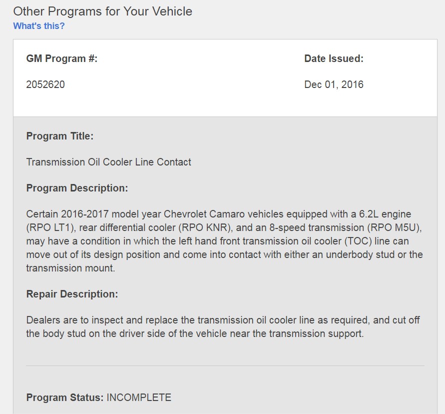

2016/2017 카마로 리콜 정보 정비/수리 노하우 -카마로ss동호회
2016/2017 카마로 리콜 정보
김지원(Dimitri)  |  조회수 :4504  |  2016-12-05 (08:31)
  • 이상현(모터헤드) | 2016-12-05 08:42
국내 사업소에도 리콜 명령 떨어져야 적용 받을 수 있으려나요?
  • 김지원(Dimitri) | 2016-12-05 08:49
ㄴ 아마도 그럴겁니다~
바디 스터드를 절단해야 한다는 내용이 좀찝찝하네요. 어디를 컷오프 한다는건지 ㅡ,.ㅡ
오토미션 길들이기 오일교환은 생각 안하고 있었는데
라인 교체는 해야할것 같으니, 그때 미션오일도 같이 교체해달라고 하면.....넘 과한걸까요?
라인교체가 그냥 깔끔하게 되는건지... 냉각수 라인처럼 라인교체 하려면 미션오일을 다 빼야 하는건지 모르겠지만.
아무튼 이왕 차에 손대는거면 오일교환좀 다 해줬음 좋겠네요 ㅎㅎㅎㅎ
  • 강케빈(MK) | 2016-12-05 09:20
구압한지 1달만에 이런일이 ㅎㅎ 별문제 없겠죠 ㅎㅎ
  • 이강혁(케서린아빠) | 2016-12-05 09:29
아이쿠........... 대형 작업일까~~~
  • 최혜식(ZamTing) | 2016-12-05 12:54
문제가 있는거면 국내도 빨리.진행 됐음...
  • 손명진(콰뫄뤄) | 2016-12-05 13:54
오일교체따위 없어요 ㅎㅎㅎㅎ 한방울도 손해보고 안넣어줍니다 ㅎㅎ
  • 김지원(Dimitri) | 2016-12-05 21:31
ㄴ실상은 그렇겠죠ㅠ 당연히 보충으로 끝낼거 같은데
어찌 작업하나 좀 보고, 껀덕지가 있으면 강하게 밀어붙여 봐야겠습니다.
  • 금만현(우주애비) | 2016-12-06 10:35
왠지 센터에서 미션오일 재대로 교체안해 문제생길거같은 기분이드네요 ㅎㅎ
