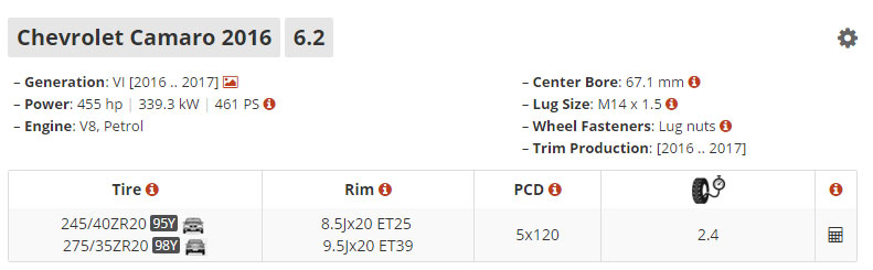

위 이미지를 굳이 해석하자면..
타이어 사이즈  앞: 245/40ZR20  뒤: 275/35ZR20
휠 사이즈 옵셋  앞 : 8반 20인치 옵셋 +25  뒤: 9반 20인치 옵셋 +39
PCD : 5x120  허브사이즈 67.1 mm (더 이상 PCD정보로 헷갈리지 마시길..)
휠너트 사이즈 : M14x1.5   복스알 사이즈 : 22  핸드 토크 렌치 값 : 140 ft lbs
허브너트 사이즈 : 36
도움이 되셨기를~ ^^
참고 사이트 링크는 아래~
http://www.wheel-size.com/size/chevrolet/camaro/2016/

9반에 둘둘이면 거의 딱 떨어질려나용 ㅎㅎ
  • 이상현(모터헤드) | 2016-12-04 16:12
ㄴ숩차가려면 타야 305은 끼셔야하니 휠선택도 잘하셔야할듯^^

ㄴ휠너트 토크값 : 참고용 환산단위로는 140 ft lbs = 190 N.m = 19.4kg.m
ㄴ공기압 환산단위 : 2.4bar = 34 psi = 240 KPI
휠너트 토크는 타 차량들에 비해 상당히 높게 설정되어 있고, 공기압은 생각보다 다소 낮네요~ ^^;
