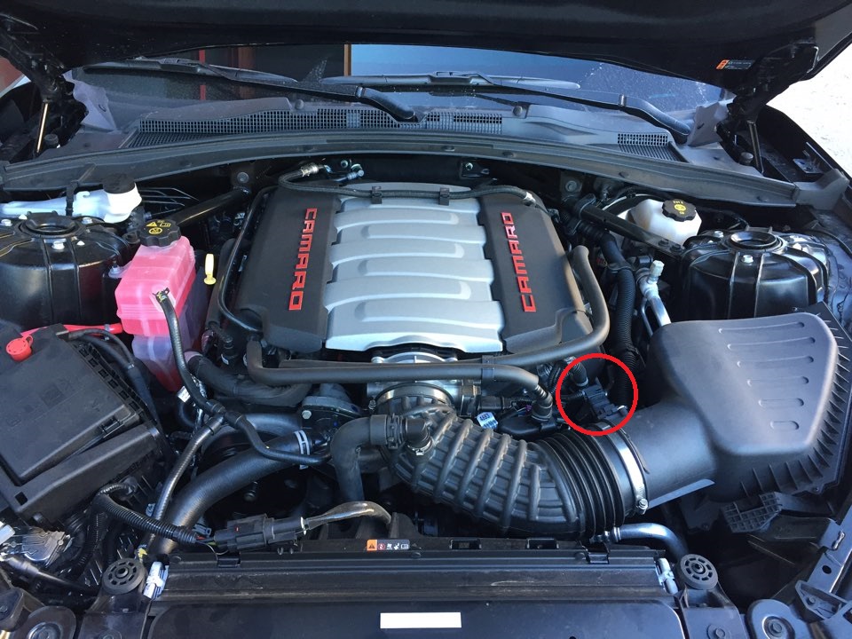

< 한준성(강정이)님의 게시글 발췌>
엔진경고등이 떳는데....
한준성(강정이)  |  조회수 :198  |  2016-11-27 (19:10)
일단 오일압이 좀 상승했습니다.. 악셀링하면 500까지는 올라가는거같네요;;
아마 고rpm주행을 계속 하면 550 레드존을 넘을것같기도 합니다..
한가지 또 증상은 냉각팬이 멈추질 않습니다.. 시동 끈 이후에도 5~10분은 더 돌고 꺼지네요.. 항상이럽니다
밤새 세워놓고 아침에 바로 시동걸어도 똑같습니다..
내일 센터를 가긴 할건데.. 일단 OCV, 섬머스텟, 수온센서, 워터펌프 쪽을 보려고 합니다..ㅠㅠ
잘 처리됐으면 좋겠는데.. 비슷한 증상있으신분 없으시죠ㅠㅠ?
엔진 경고등 정비 후기..
한준성(강정이)  |  조회수 :95  |  2016-11-28 (12:03)
원글에 댓글도 달았습니다만..혹시나 참고가 될까하여 글로 다시 씁니다
해결 되었습니다.. 결론은 조립불량이었습니다..
흡기에 에어플로우 센서에 체결되어있는 커넥터가 완전히 결합이 안된상태로 출고하여
운행하다가 접속불량현상으로 센서를 인식하지 못해 발생한 문제입니다..
체결 제대로 하고 코드 삭제하니 그냥 정상되었습니다..
그 센서 하나 커넥터 빠졌다고 엄청나게 겁나는 증상이 나오네요..
악셀치면 오일압 550까지 오르고(계기판상으로만 오르는거랍니다)..
냉각팬이 무한회전을 하네요.. 시동끄고도 10분가량까지;;
에어플로우 센서 커넥터 한번씩 확인해보세요 ㅎㅎ
좋은 정보 제공해주신 한준성(강정이)님께 감사의 말씀 전해드립니다.
