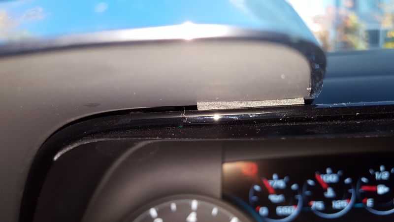

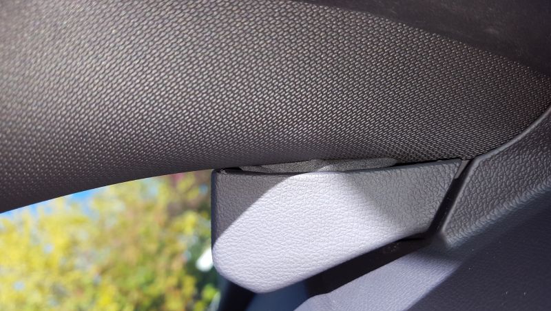

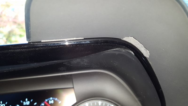

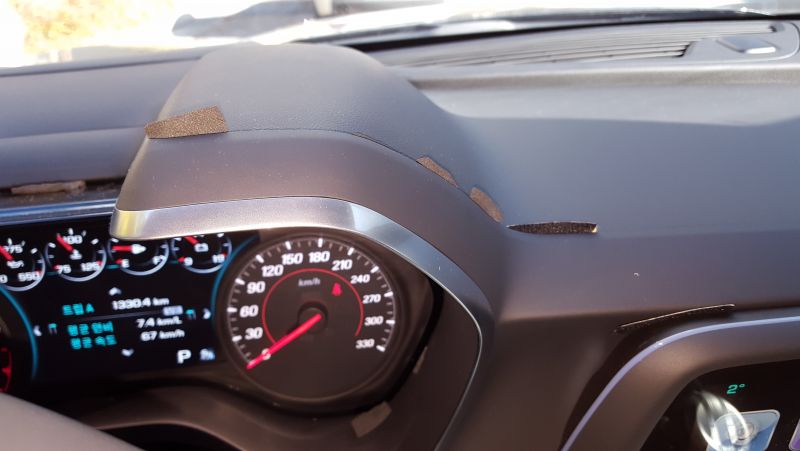

플라스틱 마찰음이 심해서 이렇게 이부위 흡음제 넣어보니
90%이상 잡혔네요 참고하세요^^

일단 주행하면서 저렿게 흡음제 하나씩 뀌워보며 소리나는곳 확인하구요 다시 하나씩 눈에 안보이게 마감처리 했습니다
전혀 눈에 안보이구요 ㅋ
