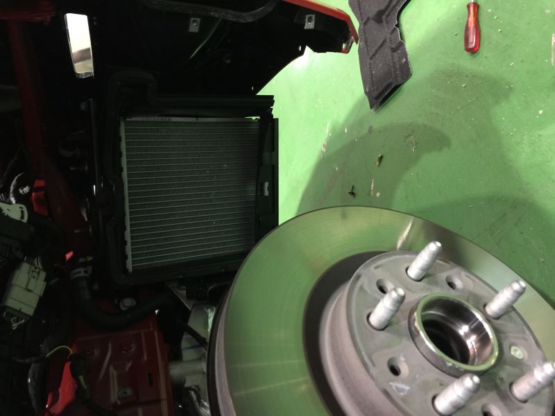

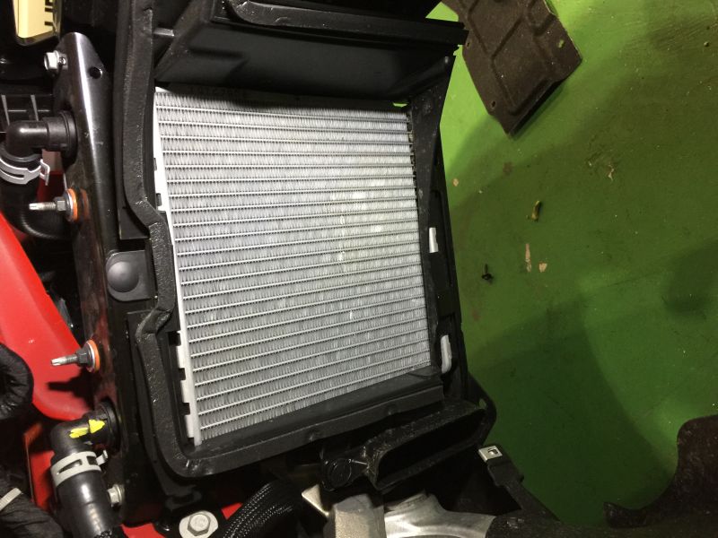

엠블럼 장착 하려고 범버 탈착하는데  휠하우스 카바도
탈착해 보니 보조라지에터에 돌빵이 다수 ~~
작은돌 들이 후두둑 떨어지네요~~ㅠㅠ

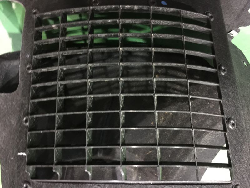

원인은 커버 디자인 때문인거 같네요
  • 이강혁(케서린아빠) | 2016-11-18 15:49
커버가 그냥 일짜여서 작은돌이 때리는거 같음~ㅠㅠ
  • 이상현(모터헤드) | 2016-11-18 15:50
커버뒤 약간더 촘촘한 망되면 도움 될듯한데 말이죠~?
  • 이강혁(케서린아빠) | 2016-11-18 16:33
ㄴ 네 그래서 그물망 사러 갑니다 ~ㅎㅎ

오호 저런것까지 신경못썻ㄴㄴ데 저도 확인해봐야겠어요 ㅎㅎ 겁나게 달렸는데 ㅜ ㅜ
  • 최혜식(ZamTing) | 2016-11-18 23:28
저두 확인해봐야겠네요~
