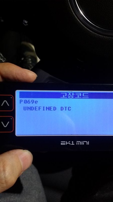

저번주 수요일 인수하고 딱 3번 차 탔는데
벌써 체크등 들어요내요 뽑기 싫수인가요 ㅠㅠ
  • 박영재(unicorn) | 2016-11-08 11:59
어라 사진이 ㅋㅋ말로만듣던 그증상이 ㅋㅋ
  • 김도영(shinysun) | 2016-11-08 12:06
일단 증상의 원인은 연료펌프 모듈에 이상증상으로 경고등이 들어온것이고, 전압이 너무 낮을때 들어올수 있다고 합니다.
  • 송지승(인천거북이) | 2016-11-08 12:07
저 센터들어가서 켈리브레이션인가 머시기인가 해서 해결했습니다.
  • 김도영(shinysun) | 2016-11-08 12:10
http://ls1tech.com/forums/pcm-diagnostics-tuning/1810850-p069-code.html
일단은 별 큰 문제는 아니고, 연료펌프모듈과 ecu간의 통신오류에 나타나는거 같습니다.
