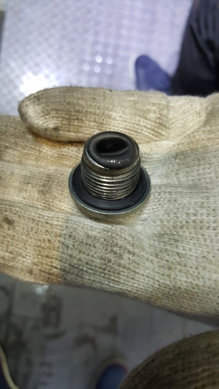

2400km 주행후 오늘가서 교환했는데..역시 독일차들은 교환해도 효과가
미비햇는데..ㅎㅎㅎ
요놈은 즉각적으로 체감이 부드러워지네요^^

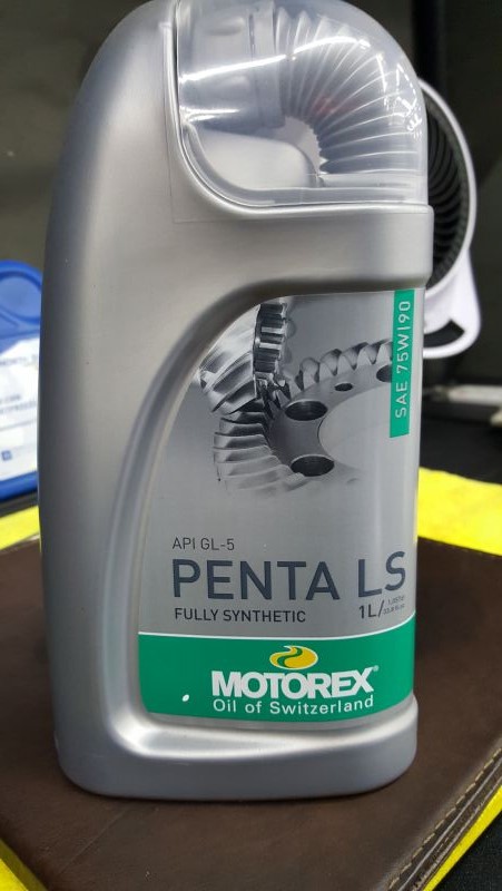

저는 모토렉스 애용합니다^^
디퍼뚜껑에 쇳가루 진짜대박이더군요..아주떡져잇어요 길들이기 끝나고 교환하시면 효과보실듯 합니다.^^
  • 김도영(shinysun) | 2016-10-23 19:52
저는 그냥 순정으로 교환하고싶은데 센터에 준비가안된듯하더라고요
  • 김강일(씨봉이) | 2016-10-23 19:55
네.^^ 저는 기존에 쭈욱 하던데로 디퍼는 모토렉스가 조아서 ^^
140점도 넣을려다 그냥 자주갈아주가 해서 순정점도로 갑니다용^^
