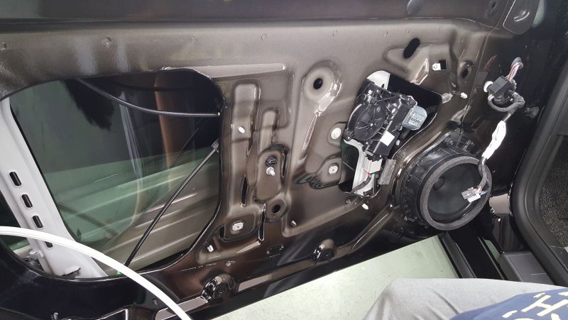

다들 아시겠지만..마로요녀석 귀는 보스가 들어갑니다..뻔하죠..중국산 OEM 보스가 들어갈거라고..예상은 했습니다..ㅋㅋ
뜯어보니 역시나..종이재질..
그래도 음질이 아주 못들어줄만큼은 아닙니다..일단 비머 기본 쓰레기 오디오 보다는 10배정도 낫구요..

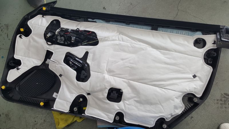

근데 놀라운건요 생각보다 내장제 신경을 많이 써놨어요...ㅎㅎㅎㅎ사진속에 흰색 메리아스처럼 생긴거 순정입니다..ㅎㅎㅎㅎㅎ
붙힌거 아녀요 저게 붙어있을줄이야 생각도 못햇습니다..ㅎㅎ

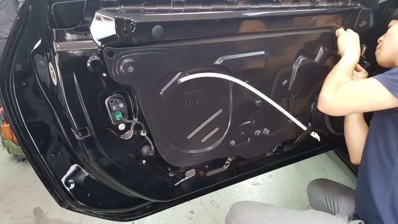

볼륨 높혔는데!!!! 플라스틱 및 철판 찌그러지는 소리가 난다!!!하시면!!
도어트림 안에 플라스틱 핀이 진동을 못이기고 철판과 부딪혀 나는 소리이기때문에
그녀셕들 뒤에다가 방음 테이프를 한번 조각조각 붙혀주면 다시는 그런 신음소리는 안낸다는거!!!!

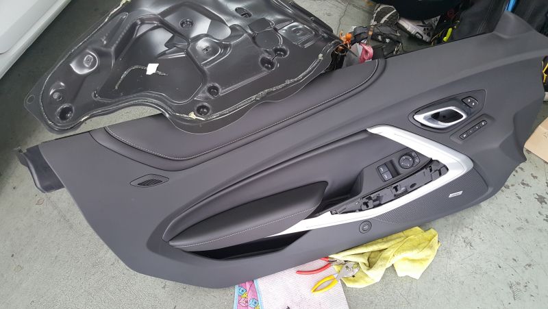

저는 과감히 뜯어버렸습니다 도어트림을...생각보다 뜯기 골때려요..
덕분에 당골 사장님네는..ㅋㅋㅋㅋㅋㅋ 전문가가 되엇답니다..ㅎㅎㅎ

도어트림 탈거하는 방법 물어보니 상세히 설명해주시더라구요.
나사 두군데 풀고 나너지는 핀형태라 안쪽으로 당기면되는데
사이드미러쪽 한개가 위쪽으로 핀이박혀있으니
마지막에는 안쪽으로 당기면서 우상향으로 들어올리면 된다고 설명은 들었는데
아직 해보진 않았습니다.
  • 김강일(씨봉이) | 2016-10-18 08:41
설명서에는 그렇게 쉽게되어잇는데요..생각보다 그게 그렇게되지않더라구요...ㅠㅠㅠ 일단 핀 몇개뿌러질 각오는 하시고 잡아당겨야되는디요..
저희쪽은 살살 댕기면서 뜯엇사와요 ㅎㅎ

L 요로코롬 해주면 그나마 잡소리는 확 줄어들더라구요 ㅎㅎ
