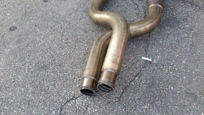

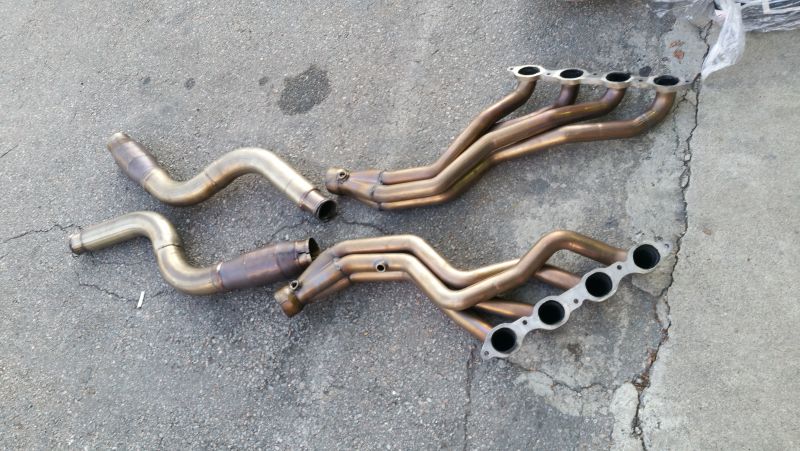

예전에 다른차로 슈퍼차져 올렸었는데..그때 여친이 시끄럽게 튜닝하면 않탄다고해서..배기 파이수를 많이 적게했었습니다. 소리는 작았지만..뭔가 막힌 느낌..사실 큰 파이수로 바꾸기 전까지 몰랐지요^^
그 여친과 헤어진 다음날 바로 풀배기작업..(그녀를 잊고자..핑계^^)메니폴더부터 끝까지 후지쯔보 100파이 작업..차가 나가는게 다르더라구요~리맵핑후 거의 50마력 이상이 올라가더라구요~~

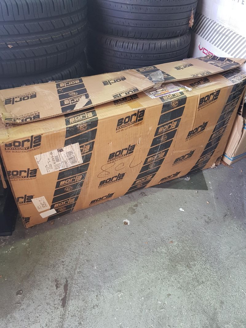

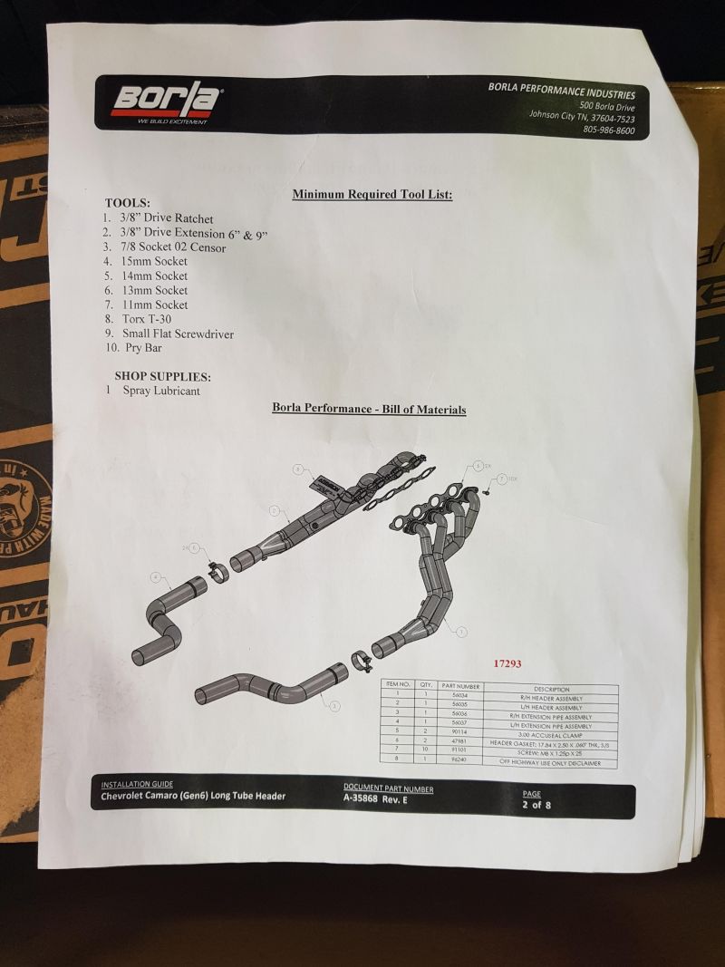

지금 하나씩 하나씩 풀배기를 준비하고 있습니다.
당근 풀배기는 매니폴더부터 엔드까지죠!!

저의 경험으론 롱헤더 장점은 리스펀스가 좀 빨라지는정도...초(?)고속 항속 주행시 과급에 의한 높아진 배기온관리 측면에서 도움이 된다.
단지 출력으로만 보자면 타차량대비 카마로는 튜닝헤더의 효과가 미비합니다. 이미 순정헤더형상이 주물이 아닌 스텐방식의 튜닝용 숏헤더의 형상에다+1차촉매만 100셀~200셀 정도로 바꾸면 실상 출력 자체는 롱헤더와 그리차이가 나지를 않는다는...다이노 자료를 보면 순정대비 출력이 올라간다 보다는 롱헤더 자체가 1차 촉매가 없어지는 구조인지라 출력이 올라가는듯. 다만 사운드 위주의 진정한 머슬의 사운드를 원한다면 완전 핵추천합니다. 전 이넘의 무척이나 박력있는 사운드를 잡을라고 세라믹촉매와 대용량 챔버를 달아서 순정스펙사운드로 겨우 겨우 만들었다는...흐미...
