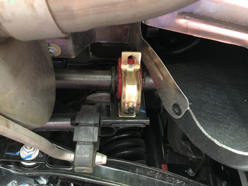

몇일 전부터 후진 등 기어 조작시에 두둑 거리는 잡소리가 발생했습니다.
또 잡아돌릴 때 뒤가 헐렁하면서 흐르는 느낌도 들었구요.
스테빌에 부싱까지 꽉 잡아놔서 제 느낌이 틀렸거나 도로상황이 별로 안좋겠지라는 생각을 했습니다.
그러던 차에 BMR에서 엔드링크 개선품이 도착하여 작업하러 샵에 들렀습니다.
차를 떠보니... 헐...
그동안 하체 셋팅 해놨다고 심하게 펀드라이빙하고 다녔었는데....
하마터면 병풍 뒤에서 향냄새 맡을 뻔 했군요...
예전에 스테빌 없이 조심조심 다닌적은 있지만 이런 상태로 달리고 있었다니..
이상한 느낌이 올 때 바로 점검을 했었어야 했는데 제 불찰입니다.
얼마전에 도영님이 올려주신 이슈도 있고하니 자주 자주 점검해주세요...
덕분에 잡소리 잡고 기쁜 마음으로 글 올립니다 ㅎㅎㅎ

큰일날뻔 하셨네요 스테빌은 잡소리를 떠나서 풀리는순간 코너시 제어가 안되는 위험한 품목입니다. 저도 예전에 함 풀려서 타차종 인터체인지 선회시 한바퀴 자연스레 돈적 있다는 앞차 마주보구 --; ...근데 이게 왜 풀리는거...

       뒤가 흐를 때 의심을 했었어야 하는데 불감증입니다. ㅠㅡㅠ

제가 저 상태로 써킷에 들어가서 스테빌 추가했는데 거동도 이상하고 초 안나온다고 투덜거렸죠 ㅎㅎ
게다가 귀가 하면서 초고속으로 ㅠㅠ
귀가하면서 엔드링크 교환하다가 알았답니다
꽤 저런일이.있다고 휠써스에서 그러더군요...
재발도 잘 된다하니 가끔 들여다 보셔야할듯..

순정도 부러지는경우가 종종있는걸봐선 힘을 많이받나봐요. 거기에 더 강한걸하다보니... 그런데 왜 저길 8미리를 썼는지몰것네요. 젠쿱도 더 두꺼운거쓰는데..이 무거운차에..

저도 bmr 리어스테빌라이져 풀려서 다시 조이고 왔습니다. 원래 주기적으로 조여줘야 하냐니까 인스톨 불량이라고 하더군요. 임팩으로 때리시던대.. 이러다 볼트 끊어지는거 아닌가 하는 걱정이 살짝 있습니다. 그래도 풀리면 소리가 나서 좀만 신경쓰면 금방 알아챌수 있습니다. 가끔 음악을 끄시고 주행 해 보세요..
