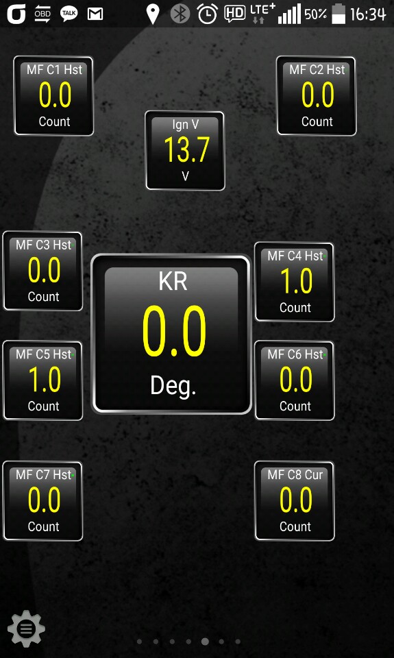

오늘 미스파이어링... 실화를 체크를 해보니 아이들상태나 약한 엑셀링 상황에서 실화가 비주기적으로 가끔씩 기통에 상관없이 뜨네요.
 외국 포럼을 봐서는 원래 스몰블럭앤진들이 좀 그렇다는거같은데, 진짜인가 궁금하네요 ㅎㅎ
거기에 Ignition 1 Voltage 라는것도 궁금한데.. 첨에는 스파크 인가 전압인가했는데 그건 아닌듯하고 크랭크가 돈뒤에 전압 1 ,2 를 체크해서 틀리면 에러코드 띄우는 형태같은데
혹시 정확하게아시는분? ㅎㅎ

토크 쓰기는 하는데, 에러 지울때 말고는 거의 안 씁니다.
정확한 판단은 진단기로 하시는게 좋을거 같아요
  •  김도영(SunShine) | 2017-04-08 11:02
       진단기에서도 똑같이나와서요. 다른차량들도 해봤는데 저정도는 다 그렇네요.
  • 김철기(달구지) | 2017-04-09 04:44
그래서...아이들시 엉덩이 진동이 오는건가요?....
