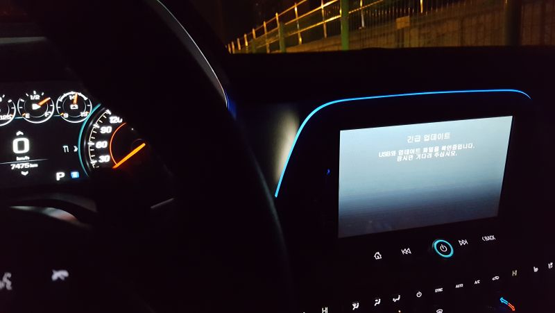

업데이트 멈춤증상
원동현(끝파대장)  |  조회수 :5546  |  2017-01-11 (20:22)
사진대로 계속 떠있네요 ㅠ
보통 업데이트 몇분걸리셨어요?
  • 이상현(모터헤드) | 2017-01-11 20:25
다들 혹시나모를 상황대비하여 시간 넉넉하게 잡고 업데이트 하시던데요~?
이번 업데이트는 맵포함 전체 업데이트라고 들었던..
  • 최혜식(ZamTing) | 2017-01-11 20:40
전체 업글 할땐... 대략 30분 정도...
안전 운전만 할땐 5분 정도요^^
  • 원동현(끝파대장) | 2017-01-11 21:06
업데이트 완료하지 못하고 기다림에 지쳐 시동끄고 집에 와버렸네요 ㅠ 오류 나면 초기화로 복구가 될란가 모르겠네요.
전원 차단한번하고 USB뽑고 시동키고 네비 화면 누르니 다시 저 화면이에요.
어찌 방법이 없을까요?
  •  김태현(젊은오빠) | 2017-01-11 21:58
       저도 전에 한번 저 화면이 나왔었습니다.
메모리카드를 포멧하시고 다시 업데이트파일을 받아서 해보세요.
  • 정곤(수도산) | 2017-01-11 22:36
지금은 30분이죠
  • 손명진(오늘내일) | 2017-01-11 23:37
뺏다다시끼고하세요 가만놔두니까 저렇게 3번하고 깔리던데호 ㅎㅎ
  • 박지호(복어형™) | 2017-01-12 00:41
이번에는 지도 업데이트라 30분 좀 넘게걸렸었는데요..
그래도 저렇게 고정된 화면은 아니었습니다~
다시 해보시는게 맞을듯 합니다^^
  • 우창호(이팰카마로) | 2017-01-12 09:57
저도 어제 저화면에서 삽질좀 하다가 결국은 usb를 다른놈으로 바꾸고 파일포멧을 fat32로 바꾼후 맵을 처음부터 받아 재설치 했더니 약 30분정도에 걸쳐 완료 하였습니다..
포멧부터 새로 다운받으시길 권장합니다~
  • 박재성(로꼬꼬) | 2017-01-12 20:59
저도
지금 같은증상입니다.
멈춰섰네요
