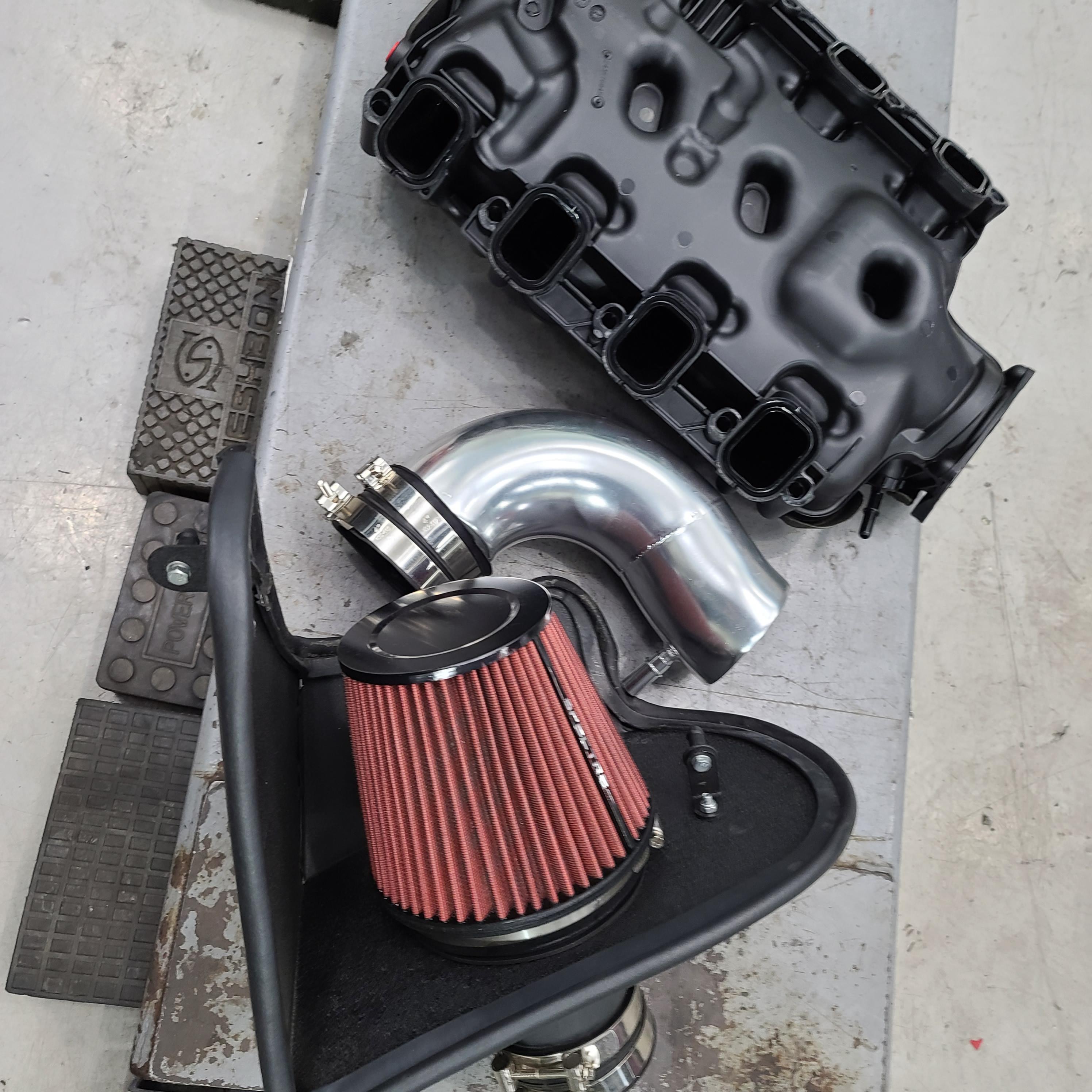

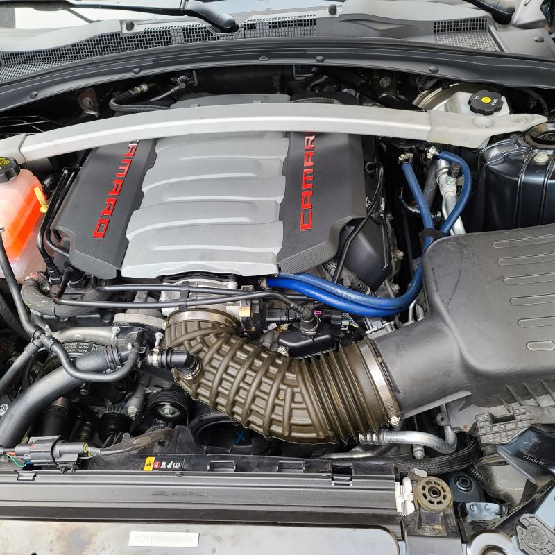

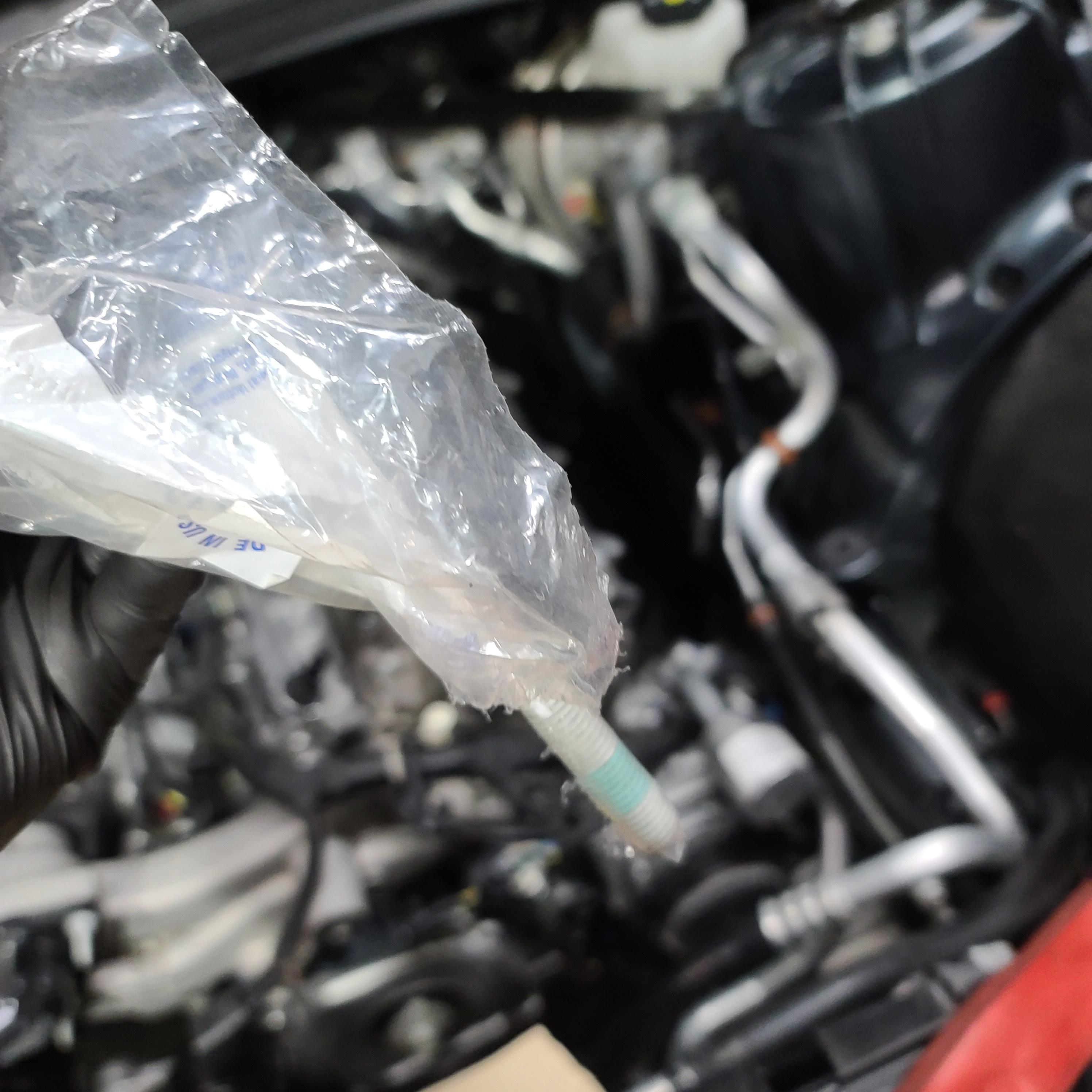

여러분 꼭 순정화 후 사업소 들어가세요 순정 헤드 스프링 불량이 확실합니다 흡기 했다는 이유로 보증을 못 받으시는건 억울해 보이네요

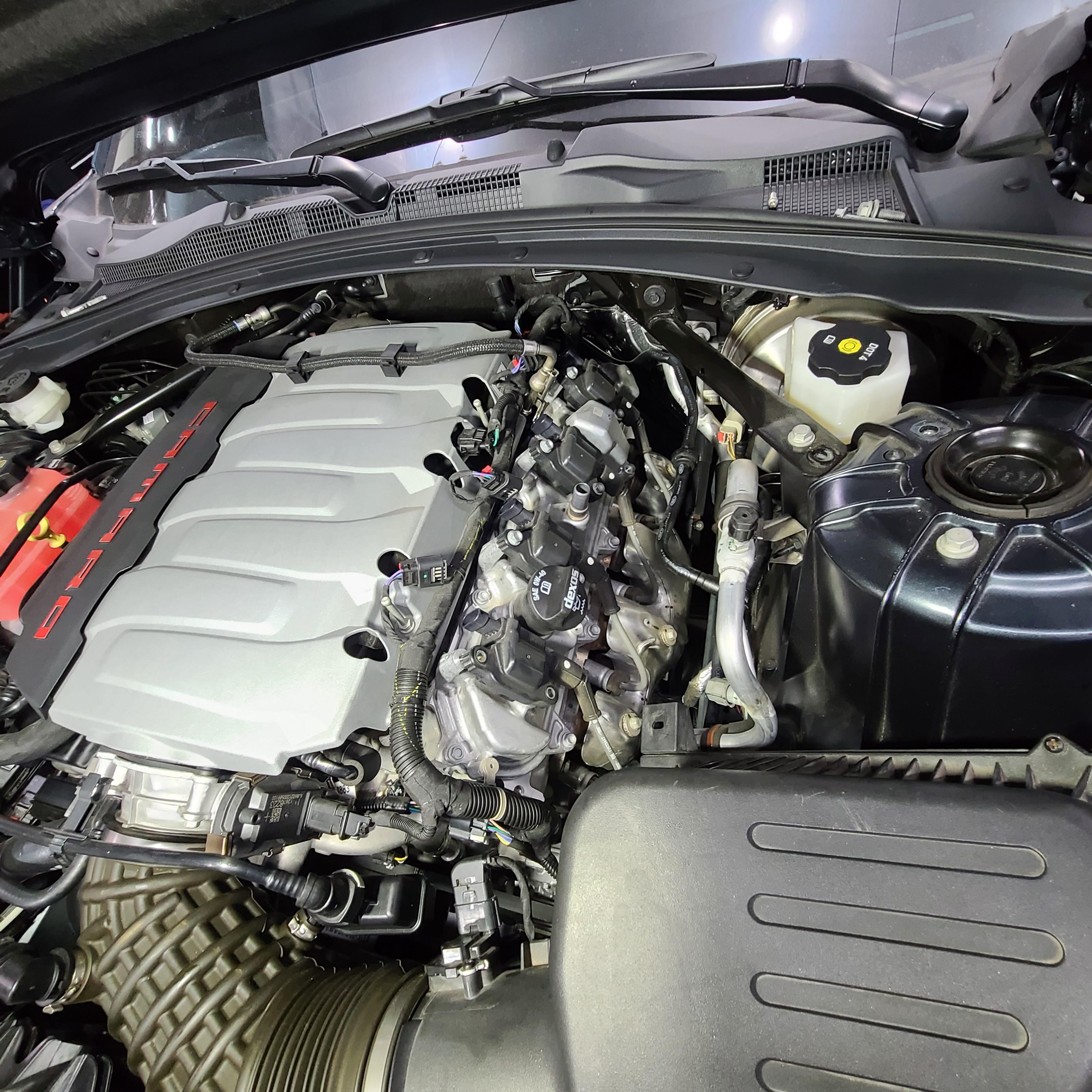

순정 흡기로 원복 후 시동

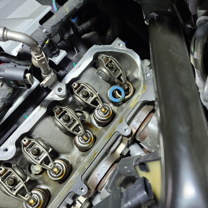

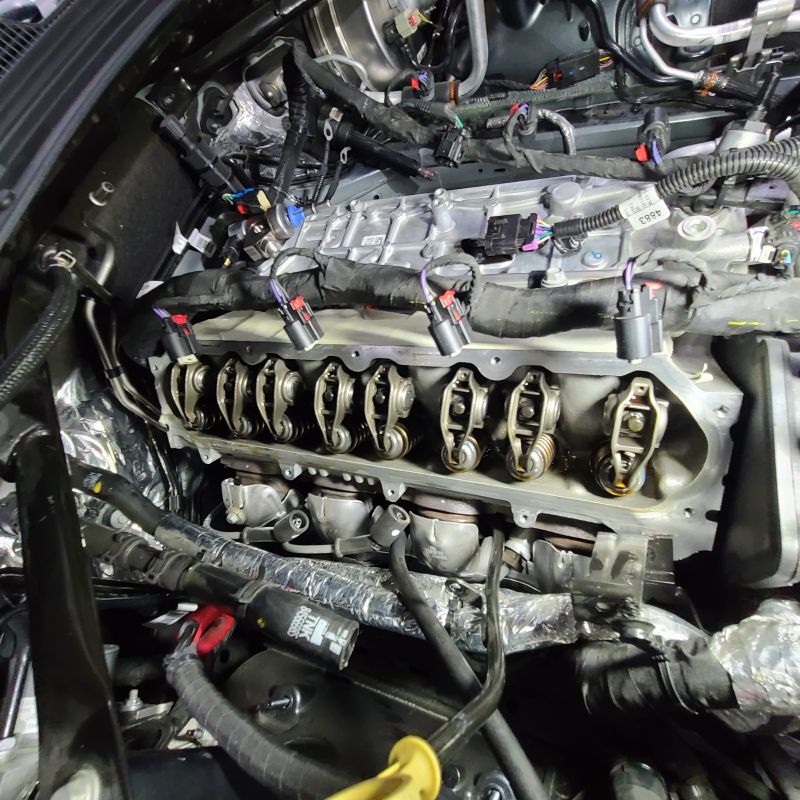

소리가 딱 운전석 헤드쪽

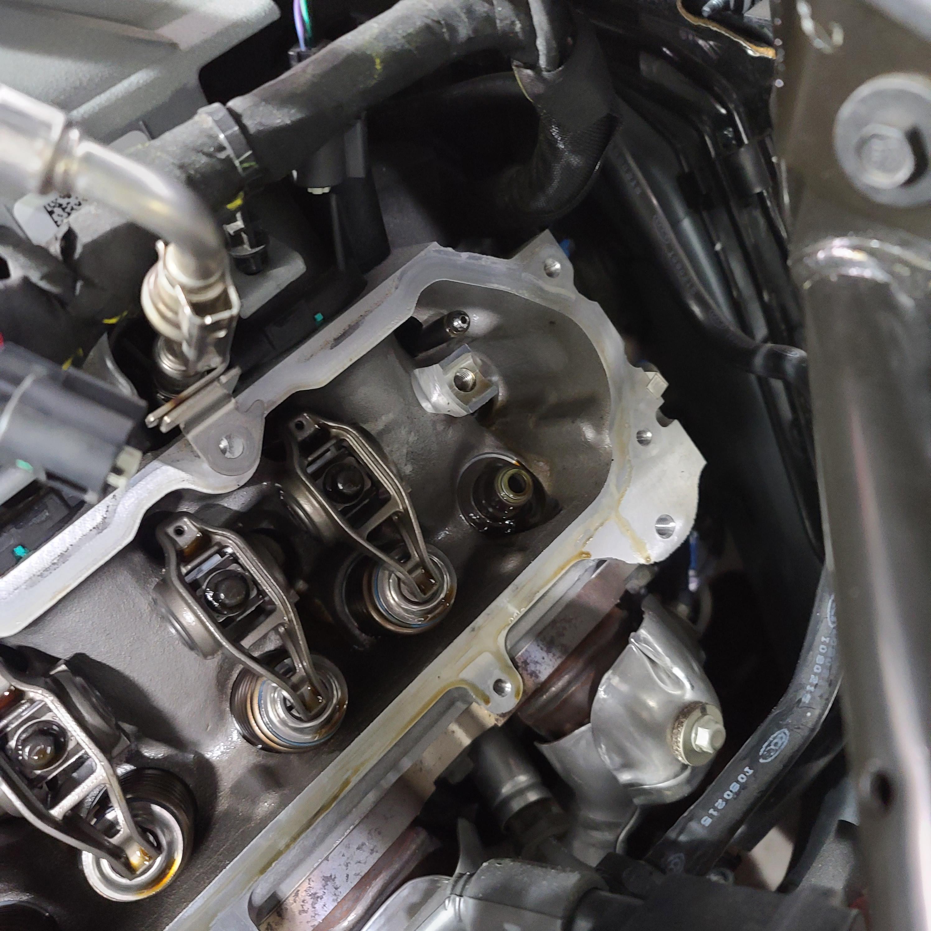

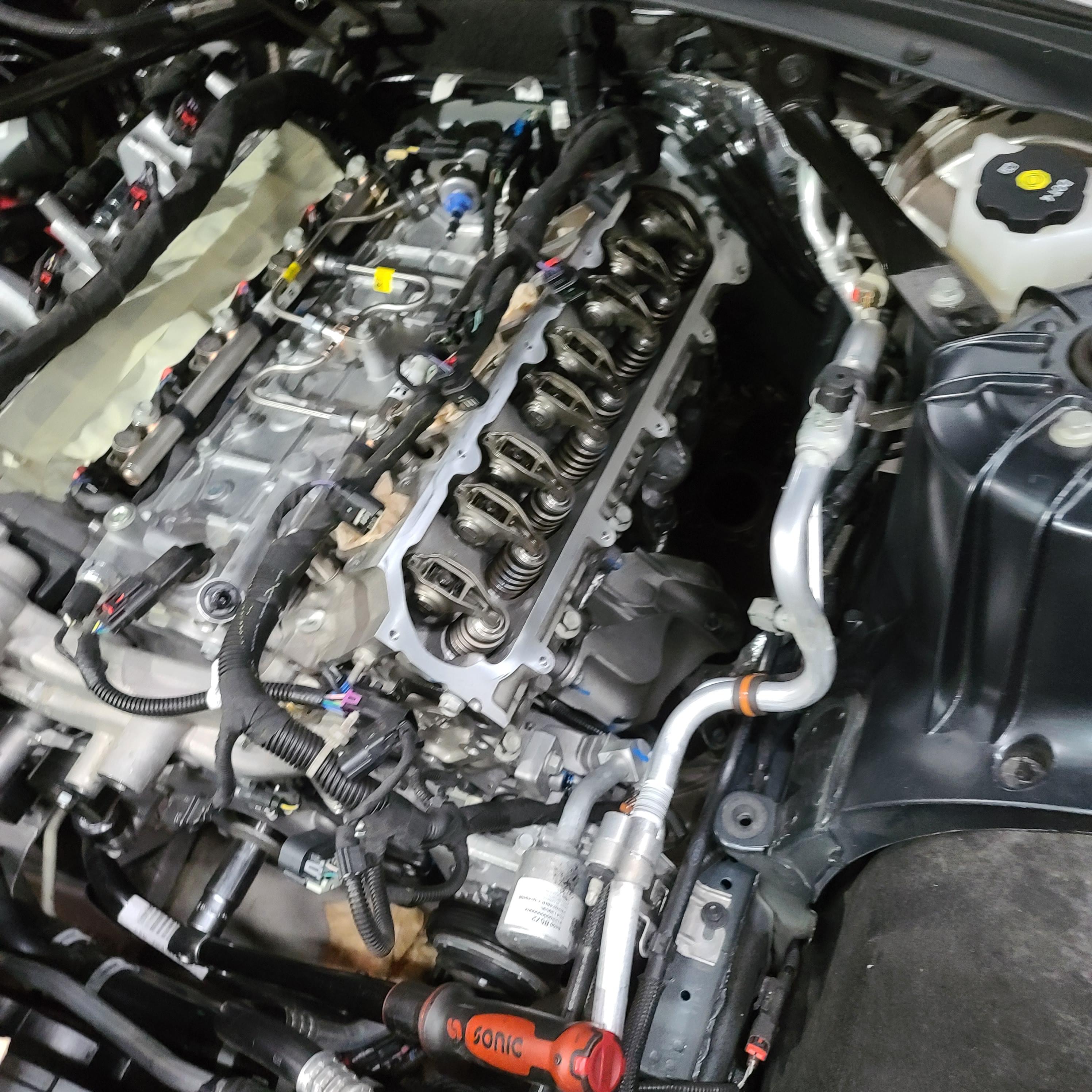

운전석 헤드커버 분해 후 경악!
보이시죠?
스프링 불량이 확실합니다

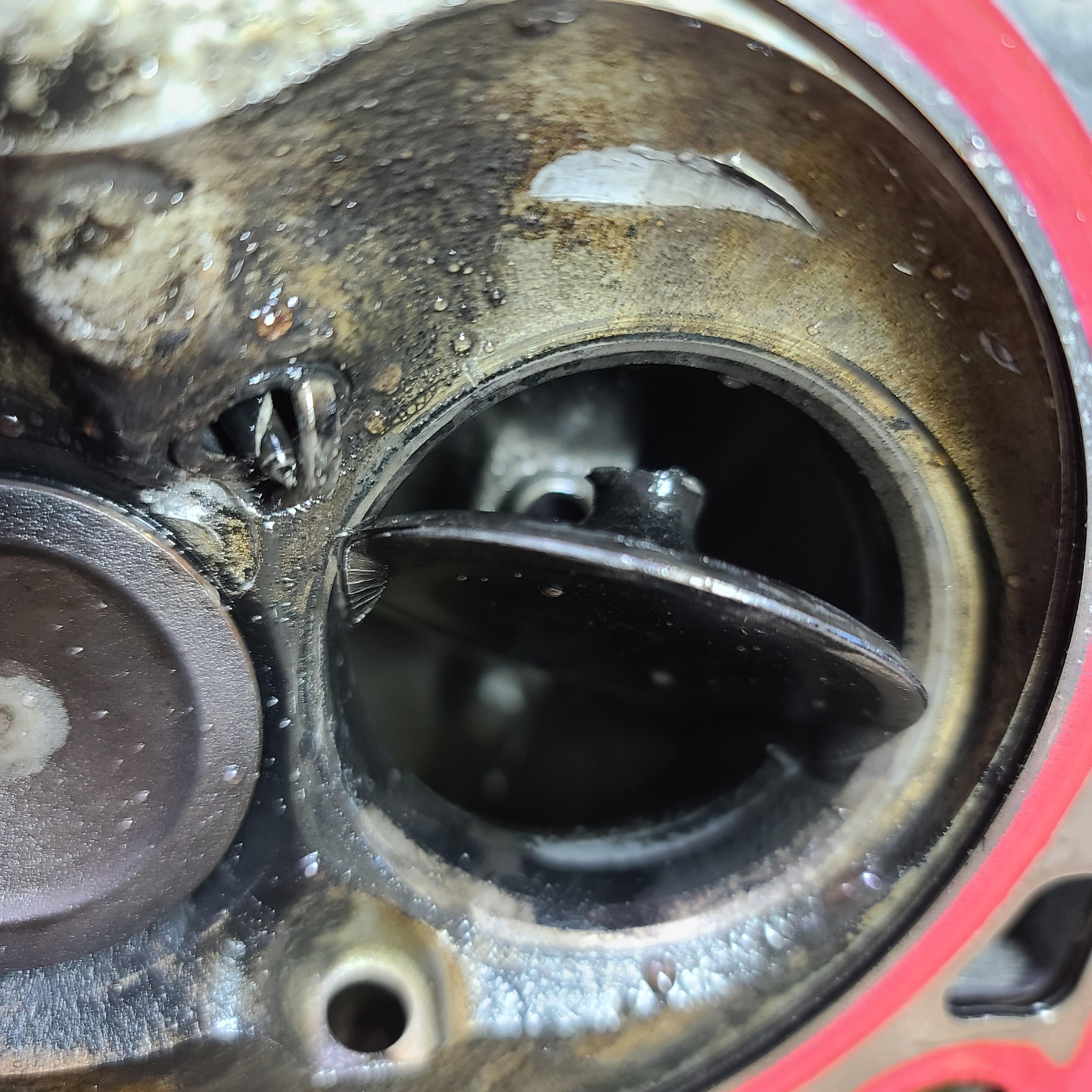

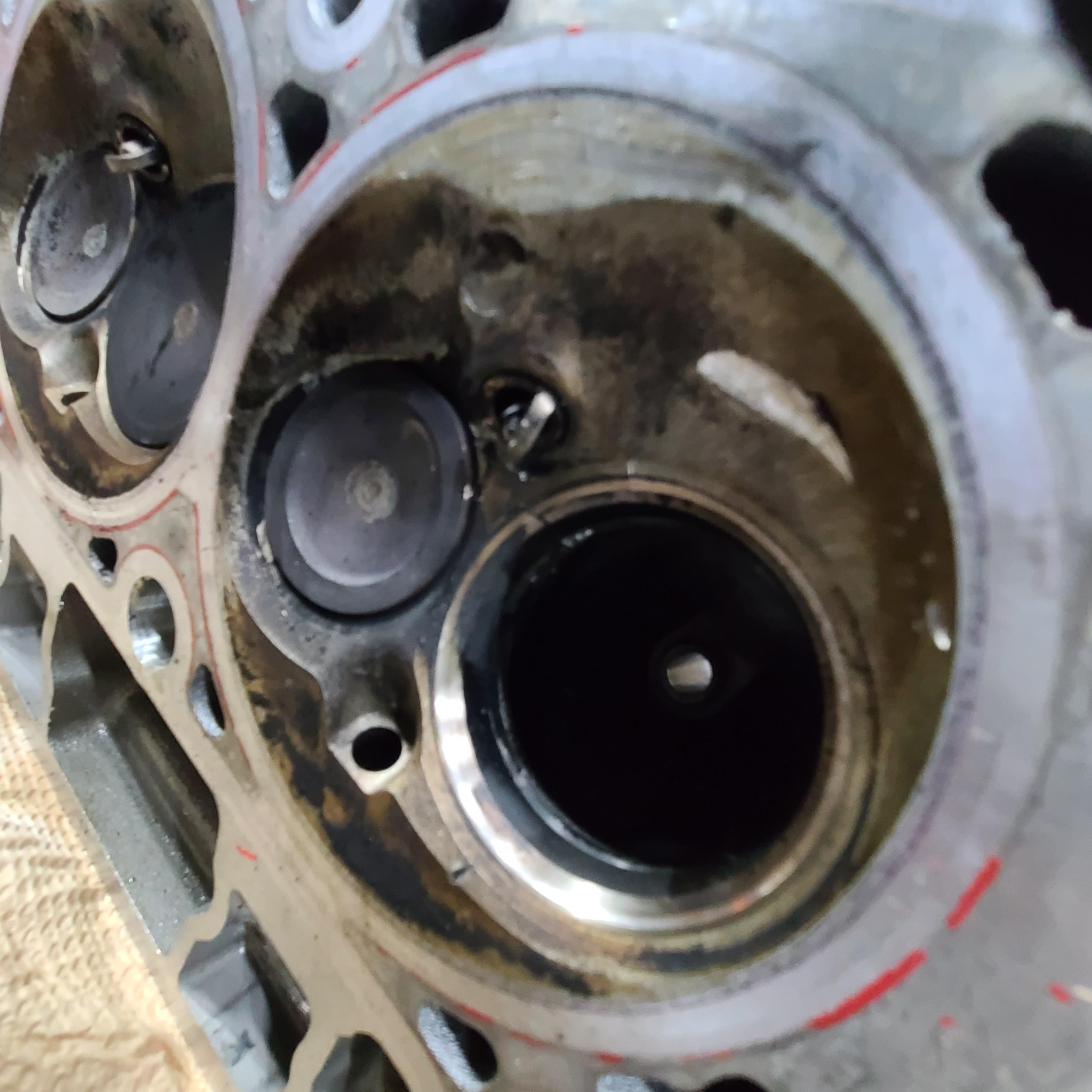

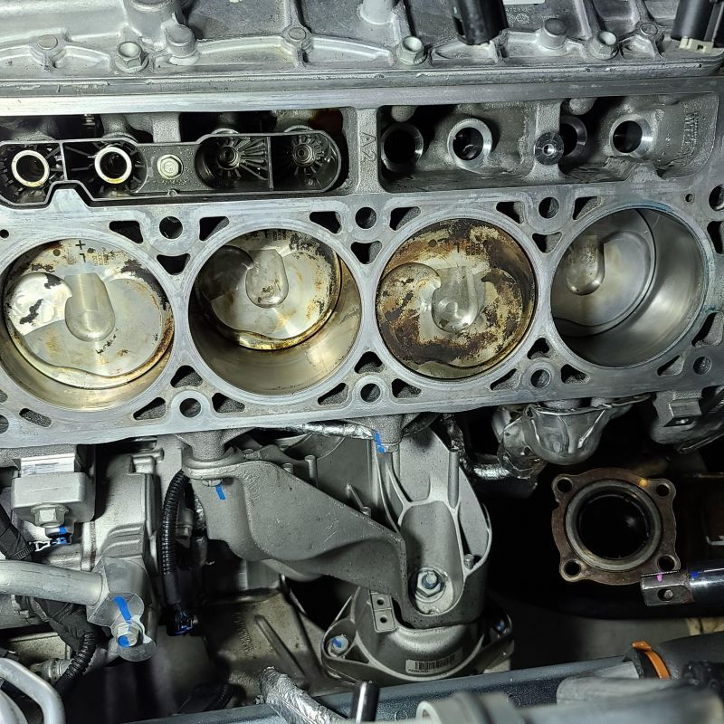

락커암 분리하니 헤드벨브 부러져서 없네요
부러져서 인테이크 안에 있네요
엔진 블럭만 살아 있길 기도 했습니다

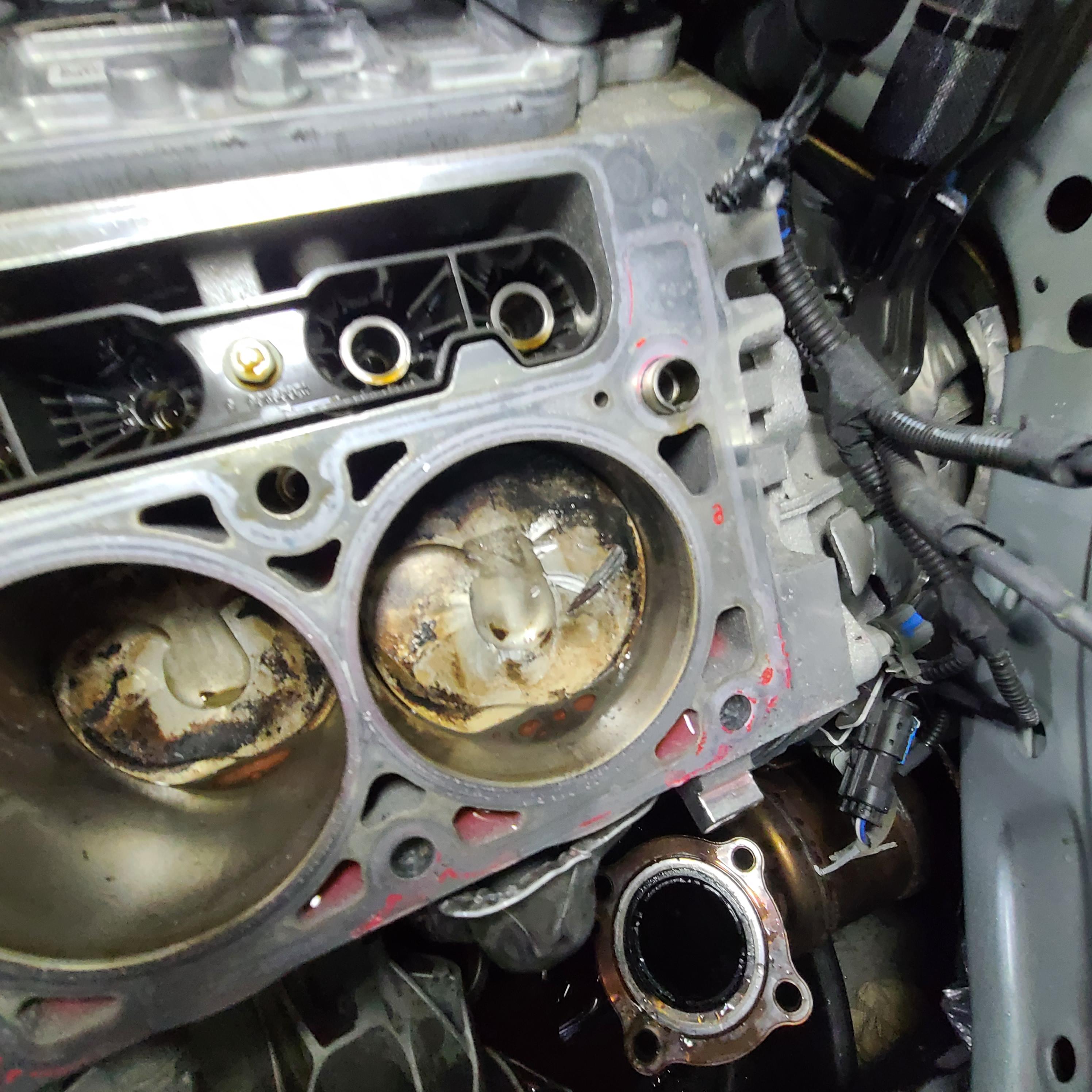

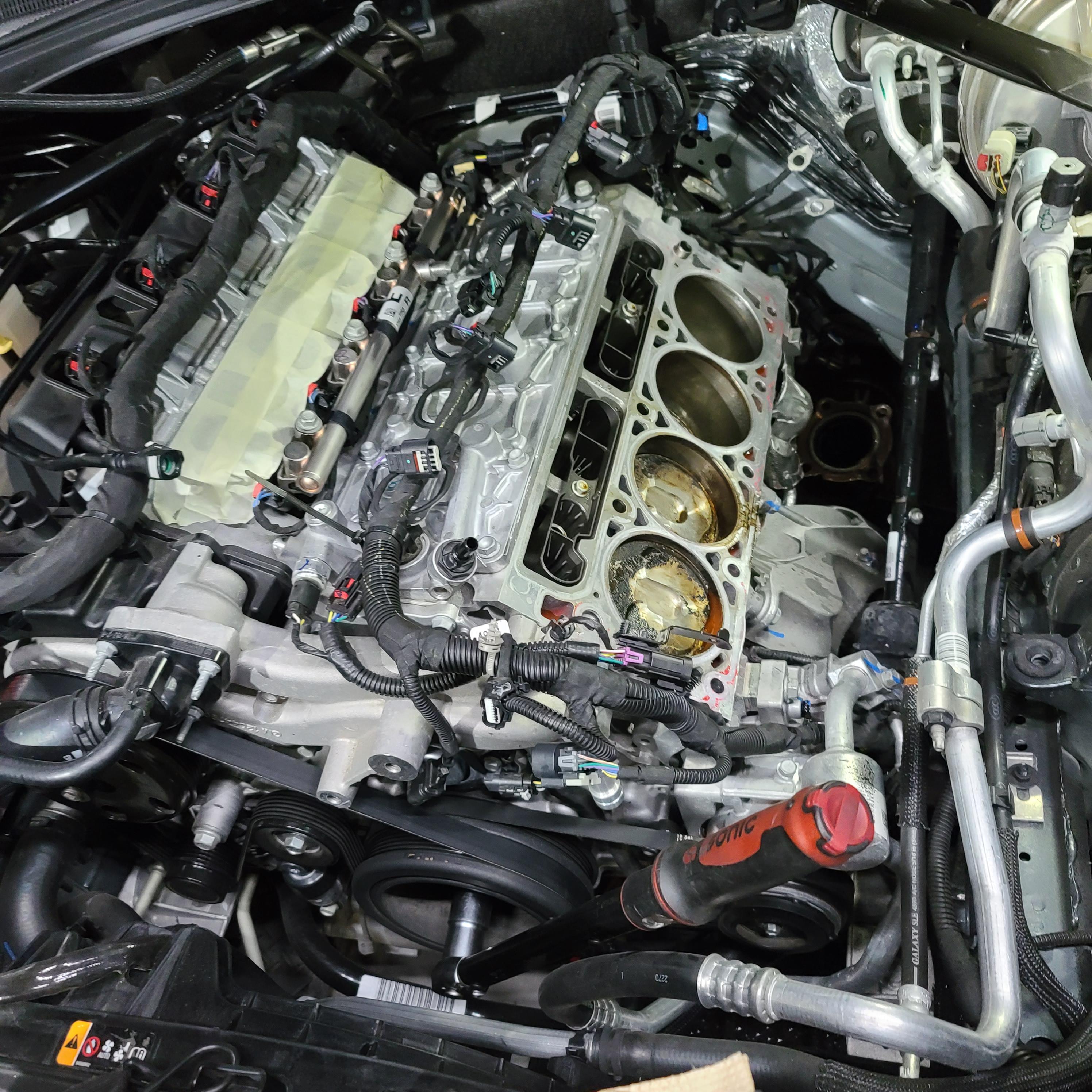

운전석 헤드 탈거

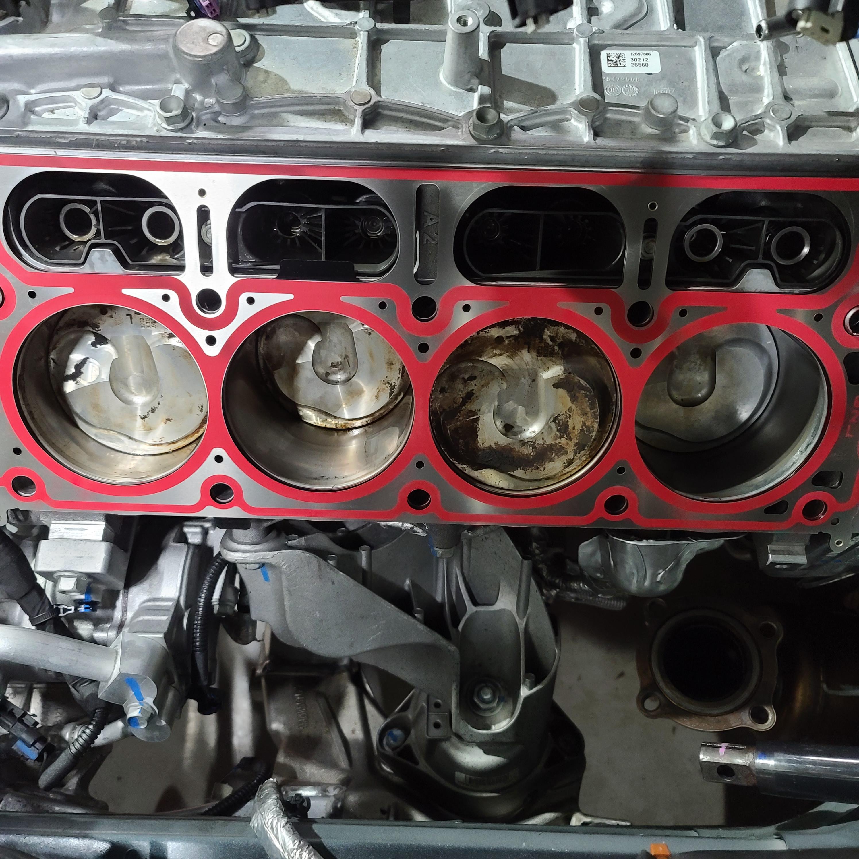

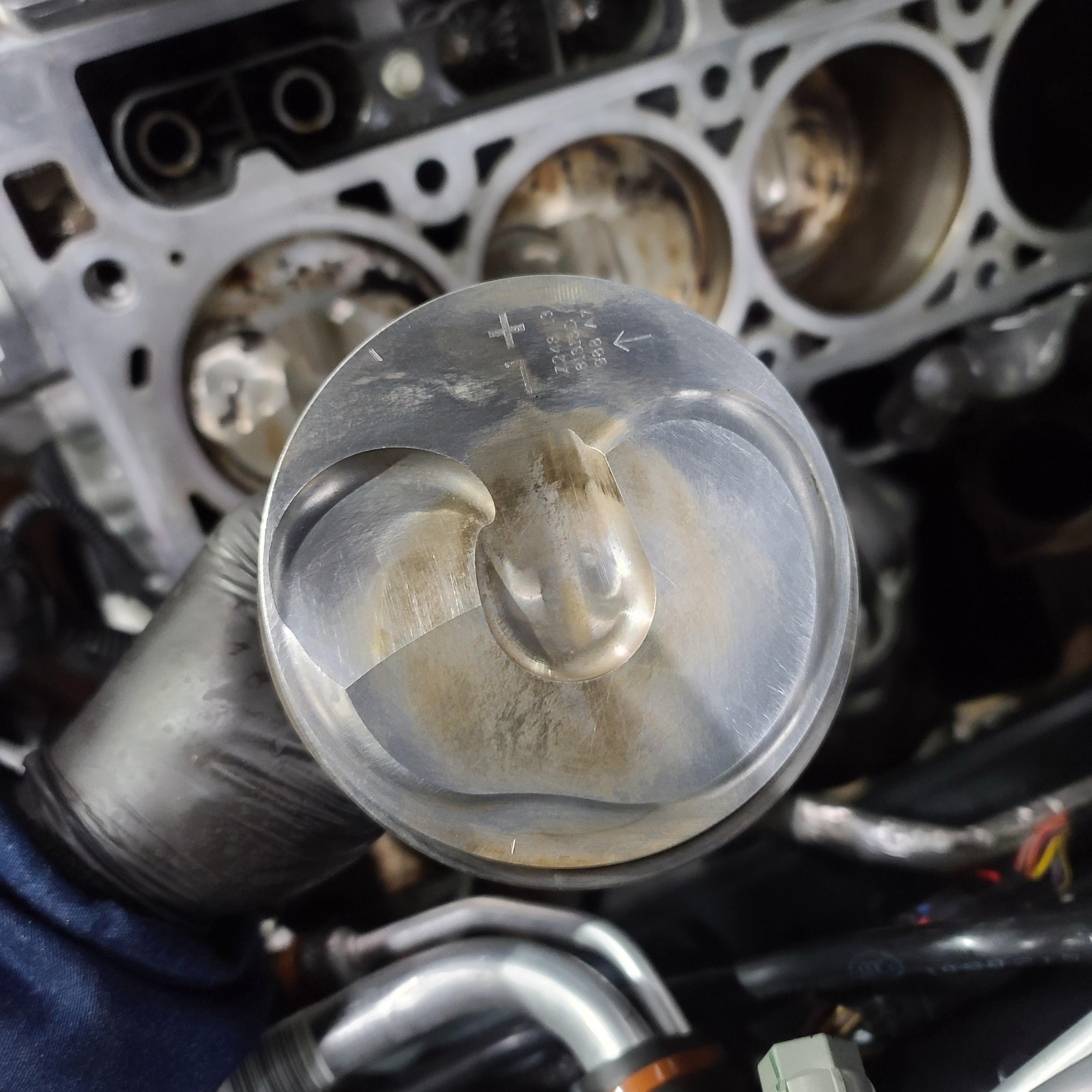

피스톤에 헤드 벨브가 부러지면서 찍혀 있네요
 블럭에는 기스가 없어서 천만 다행

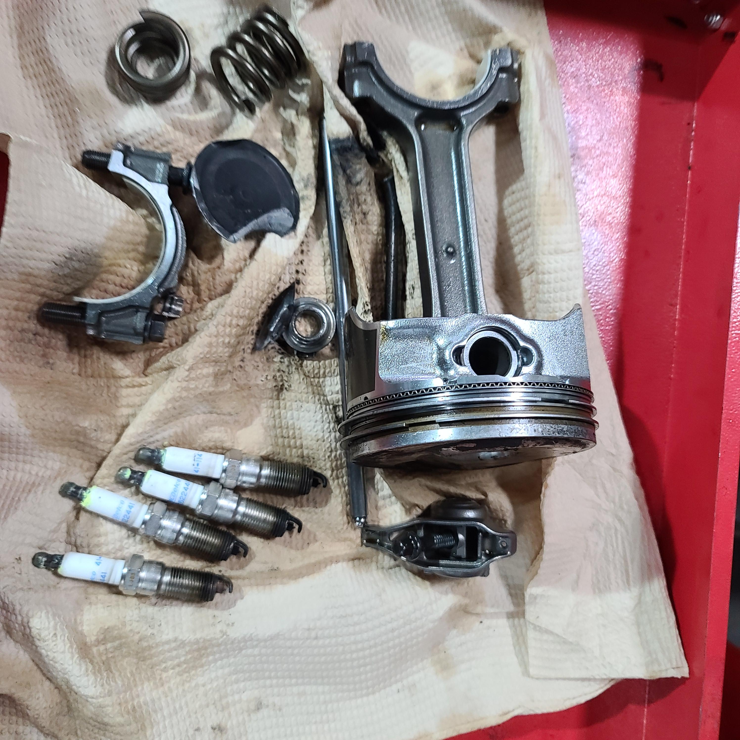

헤드벨브 사망
기스로 헤드 사용 불가능
고장난 부품
조수석 확인 결과 이상무
엠투퍼포먼스 6.5세대 순정 중고 피스톤
중고 피스톤으로 교환

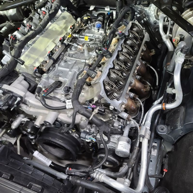

헤드 앗세이  보유중
헤드가스켓 교환
헤드볼트 교환

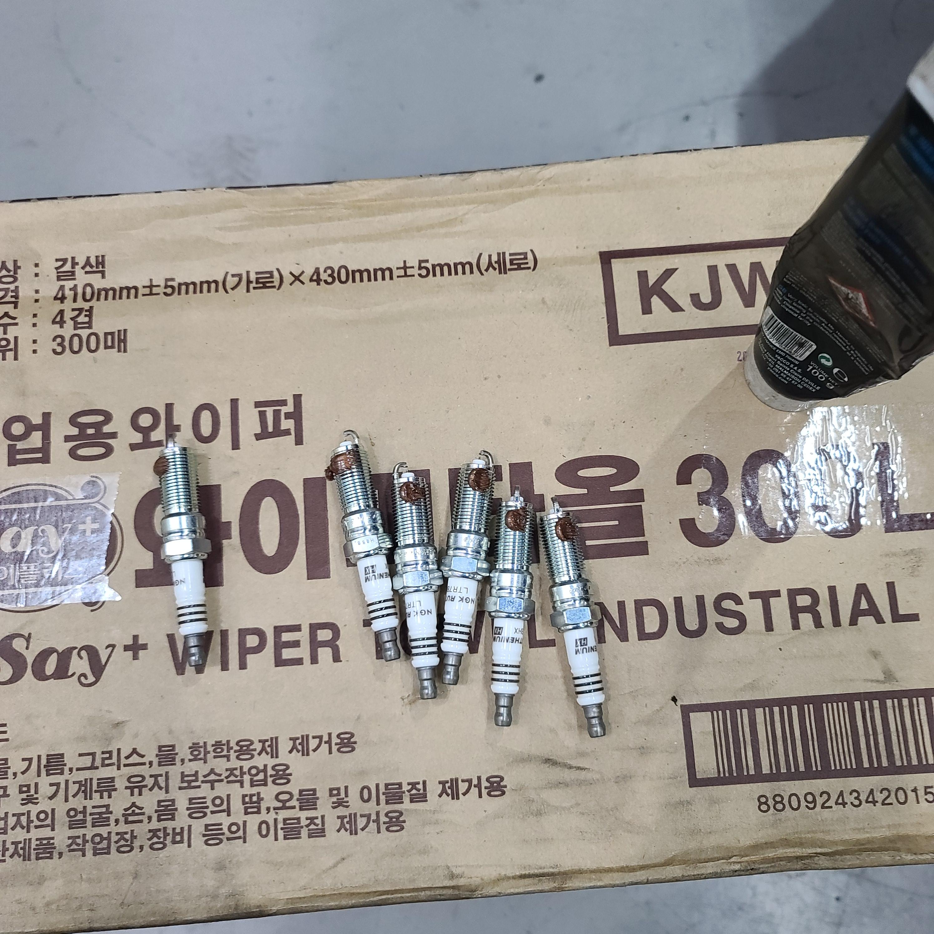

점화 플러그 교환
헤드장착
엔진 조립 85%

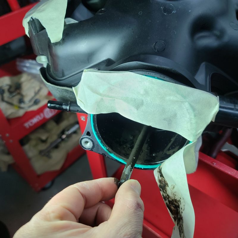

인테이크 교환 & 흡기 순정으로 교환
엔진 수리 후 테스트 주행
작업 기간은 5일 불행중 다행 부품을
보유 하고 있어서 빠른 출고가 가능했습니다
앞으로 이런 일이 없으면 좋겠네요

제가 차주 입니다. 지금이야 처리 잘 되어 그렇지만, 당시에는 막막했었네요... 6세대 보유 때는 잔고장 딱히 없었는데...
하여간, 엠투 대표님 덕분에 정말 마무리 잘 되었습니다.
사업소에서는 비순정 흡기와 소리만으로 엔진 교체를 확정하더라구요.
더 놀라운건, 제가 첨이 아니고, 옆 라인에서 같은 증상으로 다른 카마로가 엔진 교체 작업 중이라는 거죠.
