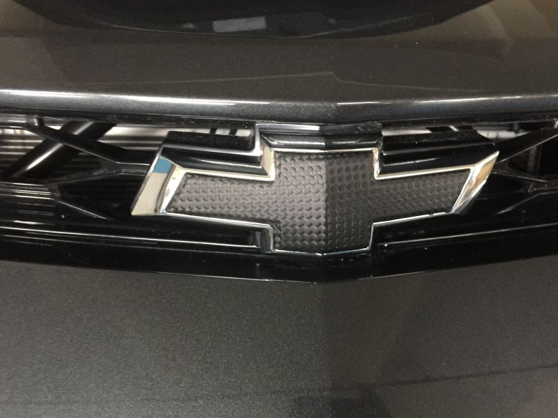

크롬까지 하실분들은 다른 회원님께서 안내주신거처럼 전체를
 잡아뽑으시면 되니 그 글을 참고하시규요.
노란부분만 하실분들 참고하세요~!
그냥 붙이면 열땜에 좀만 지나도 수축되서 테두리 노란색이
노출되고, 들뜨고 합니다.
해결 방법은 노란색 테두리 틈새에
헤라넣고 재기면 살짝 들리는데 그때 헤라나 십자드라이버
밀어넣으면서 살살 떼어내면 노란색만 쏙 떨어집니다.
쉽게빠지고, 신용카두 두어장 두께의 플라스틱 판이고
별도의 락이나 키 없이 그냥 판재가 실리콘으로 붙어 있습니다.
실리콘도 그렇게 강한 실리콘이 아니고 지우개같은? 재질이라
양면테잎보다 훨씬 잘떨어집니다
충분히 연성이 있기때문에 한쪽부터 손으로 잡고 휘듯이 들면서
틈새에 헤라, 핀셔. 칼 등등 들어가는데로 넣으시면 됩니다
안쪽까지 감아서 랩핑하고, 실리콘 잔유물 헤라로 긁어내고
양면테잎으로 붙인다음, 홈에 맞추어 밀어넣고
랩핑지 밀린곳이 있으면 플라스틱 헤라로 마무리!
랩핑지땜에 유격이 없어져서, 박아넣듯이 들어가기땜에
떨어질 일은 없어 보입니다
