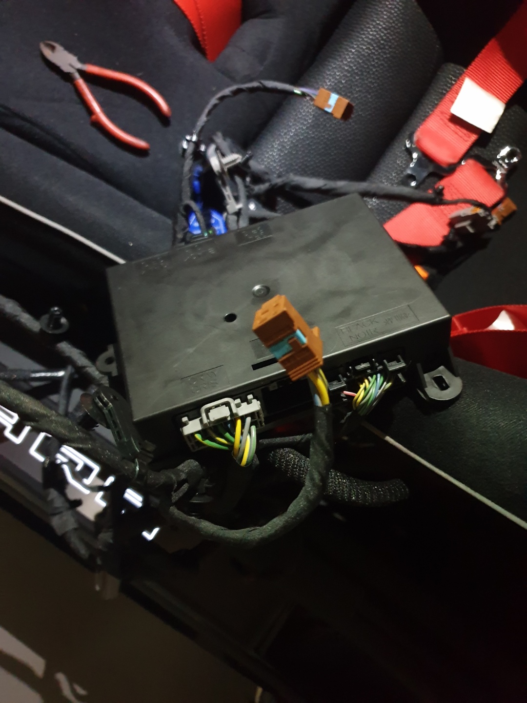

버킷시트를 하고난뒤 에어백 경고등만 없애면될줄 알았으나...
사이드미러가 전동으로 작동을 안하더군요.
그래서..
이렇게 생긴 시트 메모리 모듈을 뗘다가 이식해주셔야 합니다. ㅎㅎ
참고하세요.
  • 김상필(서해) | 2021-08-18 14:50
사이드 밀러 하고 의자 하고 먼 상관인가 싶네요 ㅎㅎㅎ
  •  김도영(SunShine) | 2021-08-18 15:25
       사이드미러도 사용자에따라 맞춰지거든요 ㅎㅎ
  •   김상필(서해) | 2021-08-18 17:26
        허..... 전 제가 다 수동 조작으로 조정 햇는뎁
