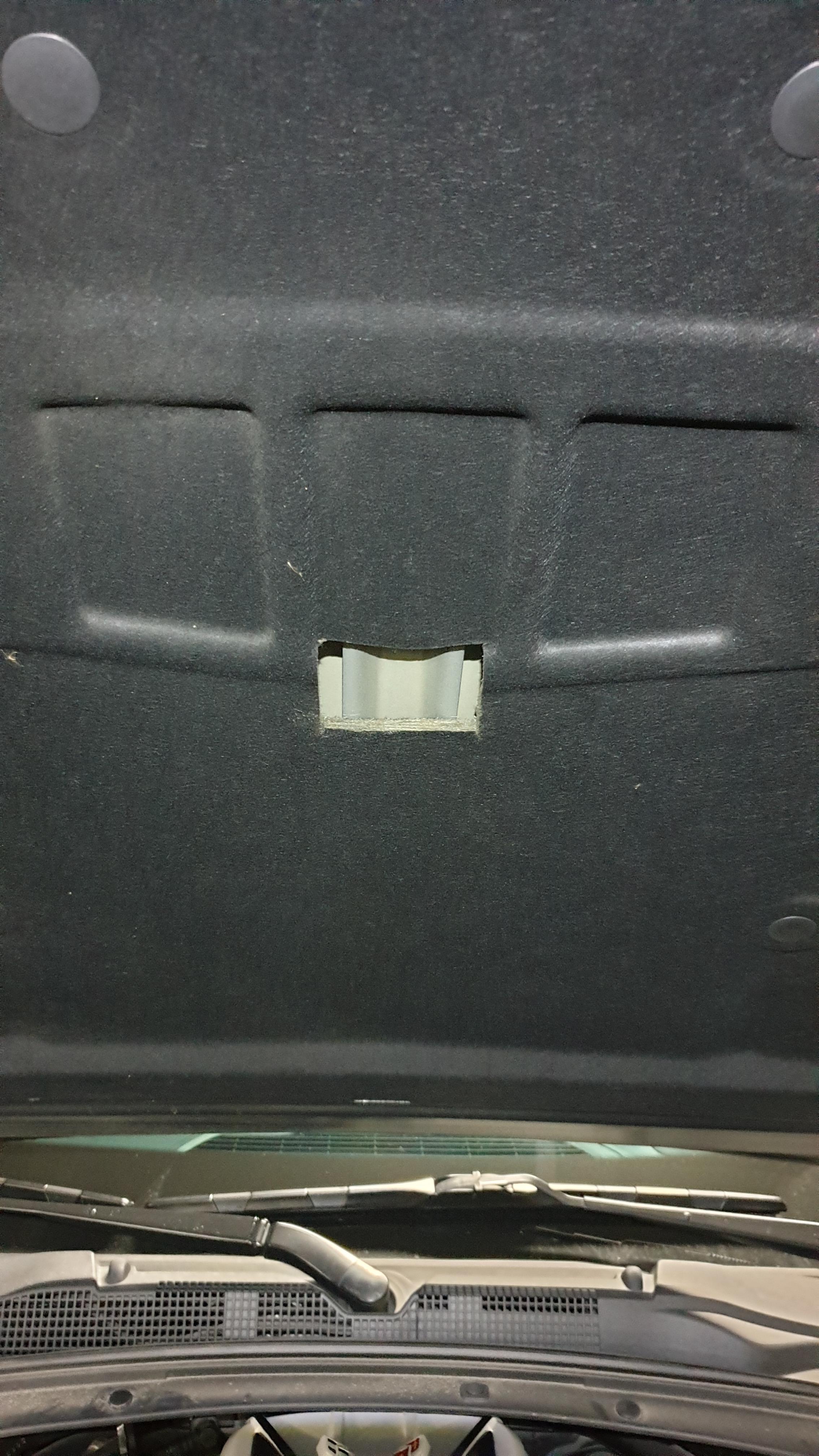

잘라냈습니다. 본넷 닫으니 미세하게 안 닿는것 같네요. 이제 한시름 놨지만.
ㅜㅜ 도색은 이미 벗겨졌더군요. 으어아악.....ㅜㅜ
  • 김상필(서해) | 2020-11-25 00:10
고생하셧네요 근대 저거 잘라내고 나서 간섭이 읍어졋나요??
간섭이 읍어졋어도 열때매 문제 일어나진 않을가요??

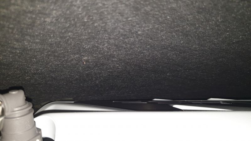

  •  김보겸(개미리더) | 2020-11-25 09:34
       아래 사진이 잘라내고 나서 휴대폰을 엔진룸에 넣고 본넷 닫은 다음에 찍은 거에요. 간섭이 사라진건 확인 되었습니다.
열때문에 문제라......
엔진열이 본넷 안쪽에 모여서 도장이 녹거나, 플라스틱 패스너들이 녹는 문제가 있을수 있겠으나.
이미 본넷 도장은 한여름 땡볕의 80~90도를 버티는 도장이죠. 게다가 본넷은 열이 많이 나는 엔진룸을 덮는 부품인지라 어느 정도 대비가 되어 있다고 믿고 있습니다.
