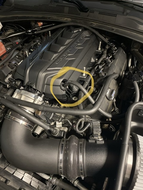

보통 요리 좀 라인이 안이쁘기도하고 보닛과의 간섭우려도 있어서...
https://www.addw1.com/products/ford-gm-pvc-quick-connects-snap-fitting
퀵커낵터 90도를 사시면
깔끔하게 정리하실수있습니다. ㅎㅎ

아참 알리서 퀵커낵터 검색해도 많이 나옵니다.

저는 알리에서 요넘으로 했어요!!! 가성비가 좋아요!!!
US $7.36 18%OFF | 10mm-ID8 female plastic connector auto Fuel line quick connector gasoline filter connector with double lock 2pcs a lot
https://a.aliexpress.com/_mq54Sr3
