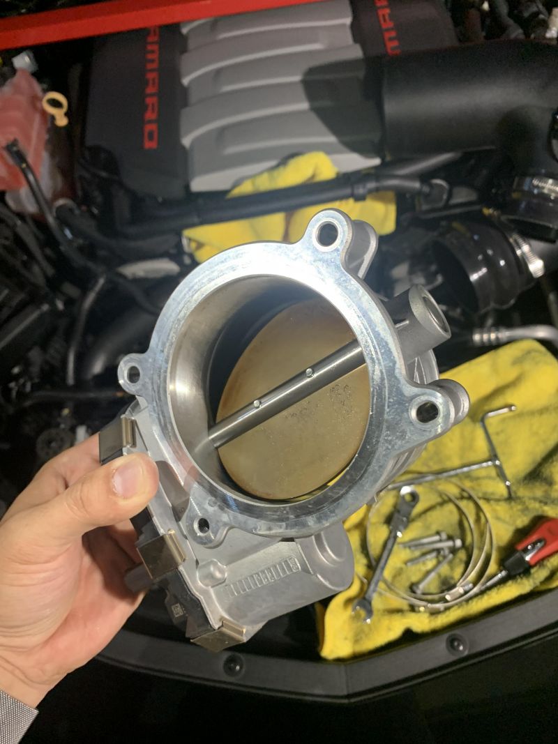

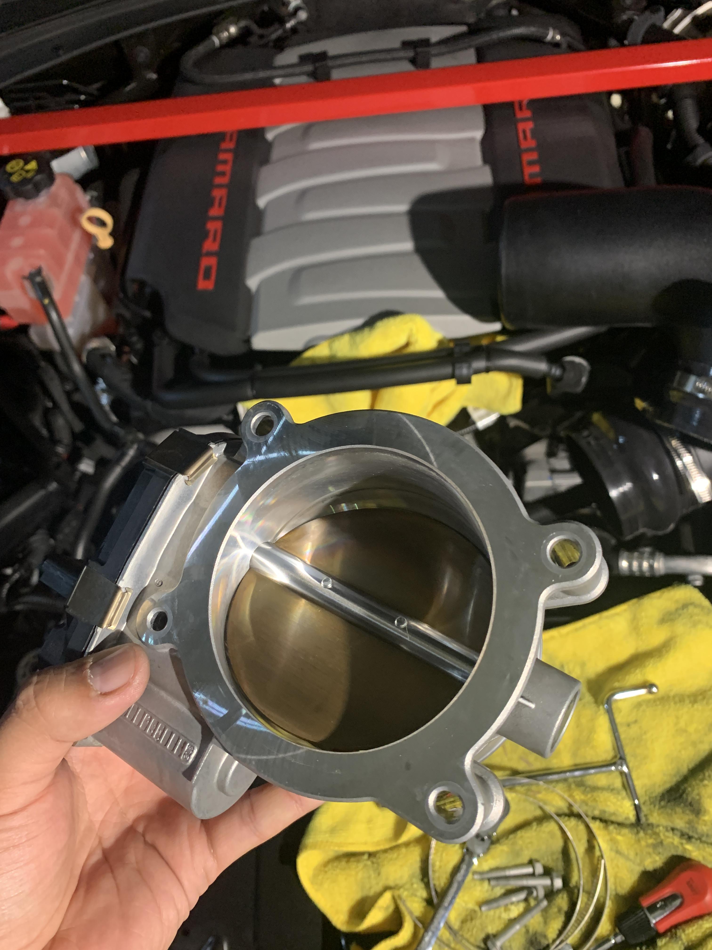

스로틀 바디 탈거 후 전용 세척재로 크리닝 진행해봣습니다 키로수가 적은데도 때가 쫌 있네요 ㅎㅎ 방법은 마이너스 단자 탈거하시고 스로틀 탈거 후 작업하시면 될거같습니다 경고등도 안뜨고 영점 작업안해도 잘되네요 ㅎㅎ 아래가 전 위에가 후 입니다 ㅎㅎ
  • 최재훈(쵸이) | 2020-09-25 23:20
이도균님!!
마이너스 떼고 하면
스로틀 포지션 재설정 안해도 되나요?
사업소에선 무조껀 해야 된다구 하던데ㅡㅡㅡ
  •  이도균(갱주) | 2020-09-25 23:33
       저두 어디서 본거라ㅎㅎ... 사실 저는 마이너스 단자도 안빼고 했습니다 ㅎㅎ 별 트러블도 없구 obd 단자로 확인 결과 알피엠도 일정하게 유지되는 모습도 확인하였습니다 문제는 없었습니다^^
