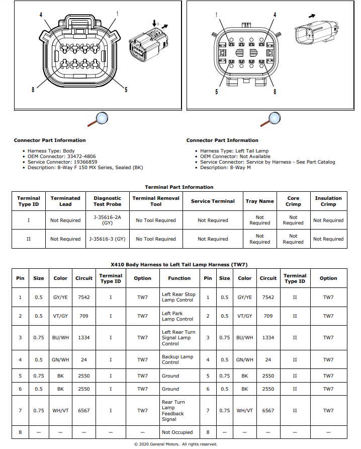

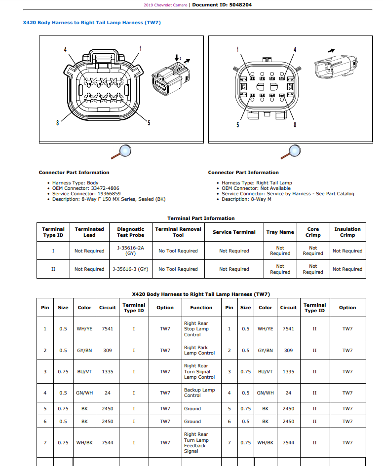

리어 테일램프 다이어그램
김도영(SunShine)  |  조회수 :4076  |  2020-09-14 (15:56)
다이하실때 참고
