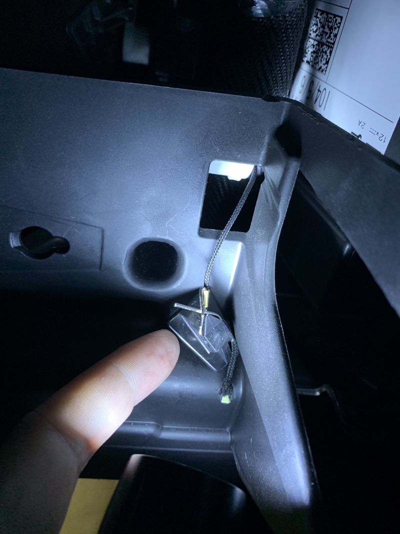

2주전 인수 후 에어컨 필터 교환하려고 동영상을 따라 힘줬는데.. 도저히 안빠져서 정석대로 아래 흰지 빼고
콘솔을 떨궜는데...
선이 끊어졌음.....

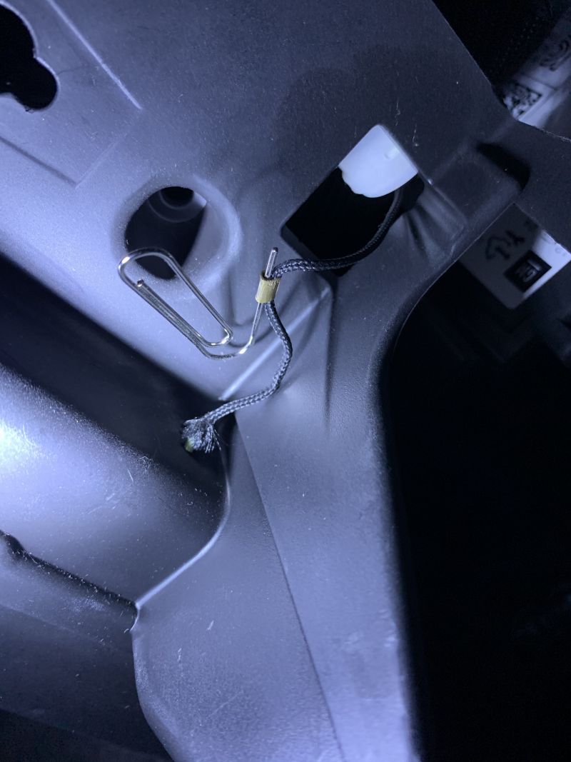

그래서 집에서 클립하나 가져와서 선이 원래 들어갈자리에 끼움.
그리고 빠지지 않게 다시 고정
그리고 에어컨 필터 교환 후 조립은 분해 역순...
아.. 쉐보레 XX 삐.........................
뭔놈의 에어컨 필터 교환을 이리 어렵게 만들어놨어......
그리고 저놈의 끈은 또 뭐여....... 왜이리 쉽게 끊어져..
ㅡ,.ㅡ;;;
장~장~ 한시간 반동안 사투를 벌이고....
다 끝나니 허탈함....
저처럼 콘솔댐퍼 끈 끊어진분은 참고하셔서 수리하세요...
