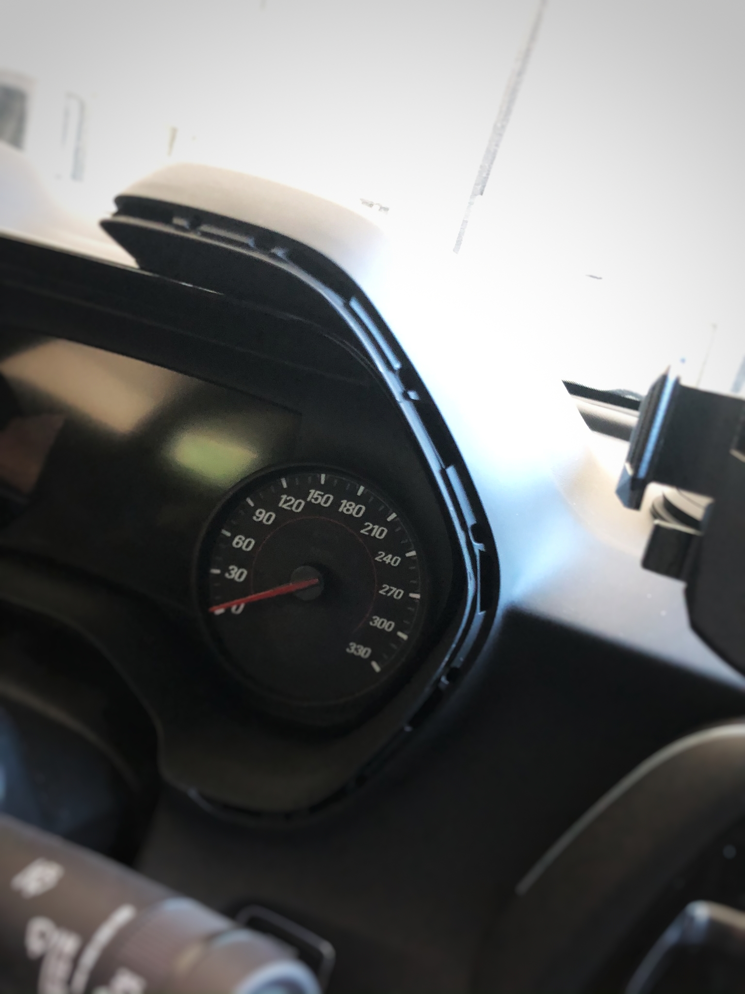

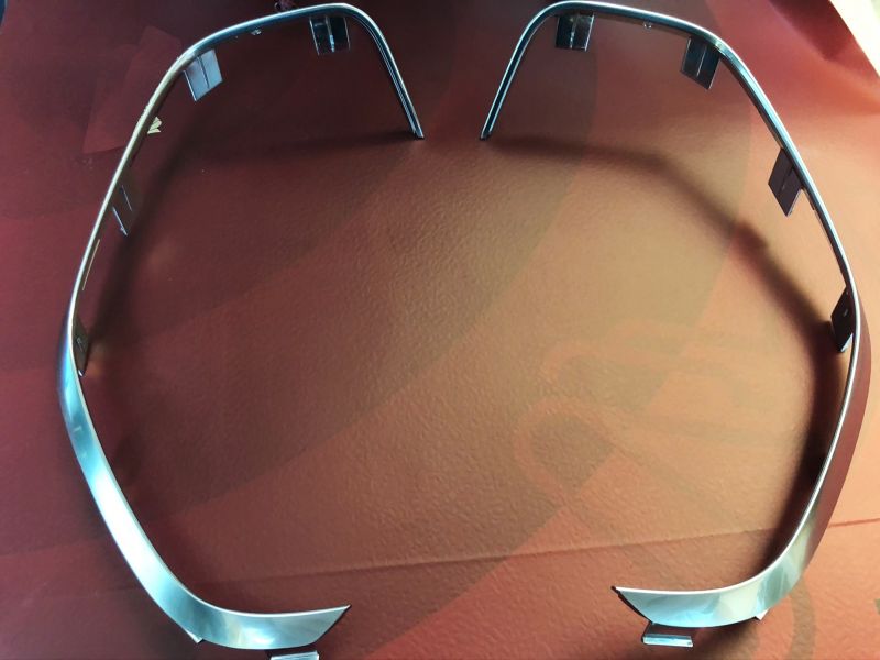

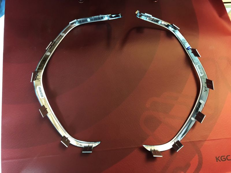

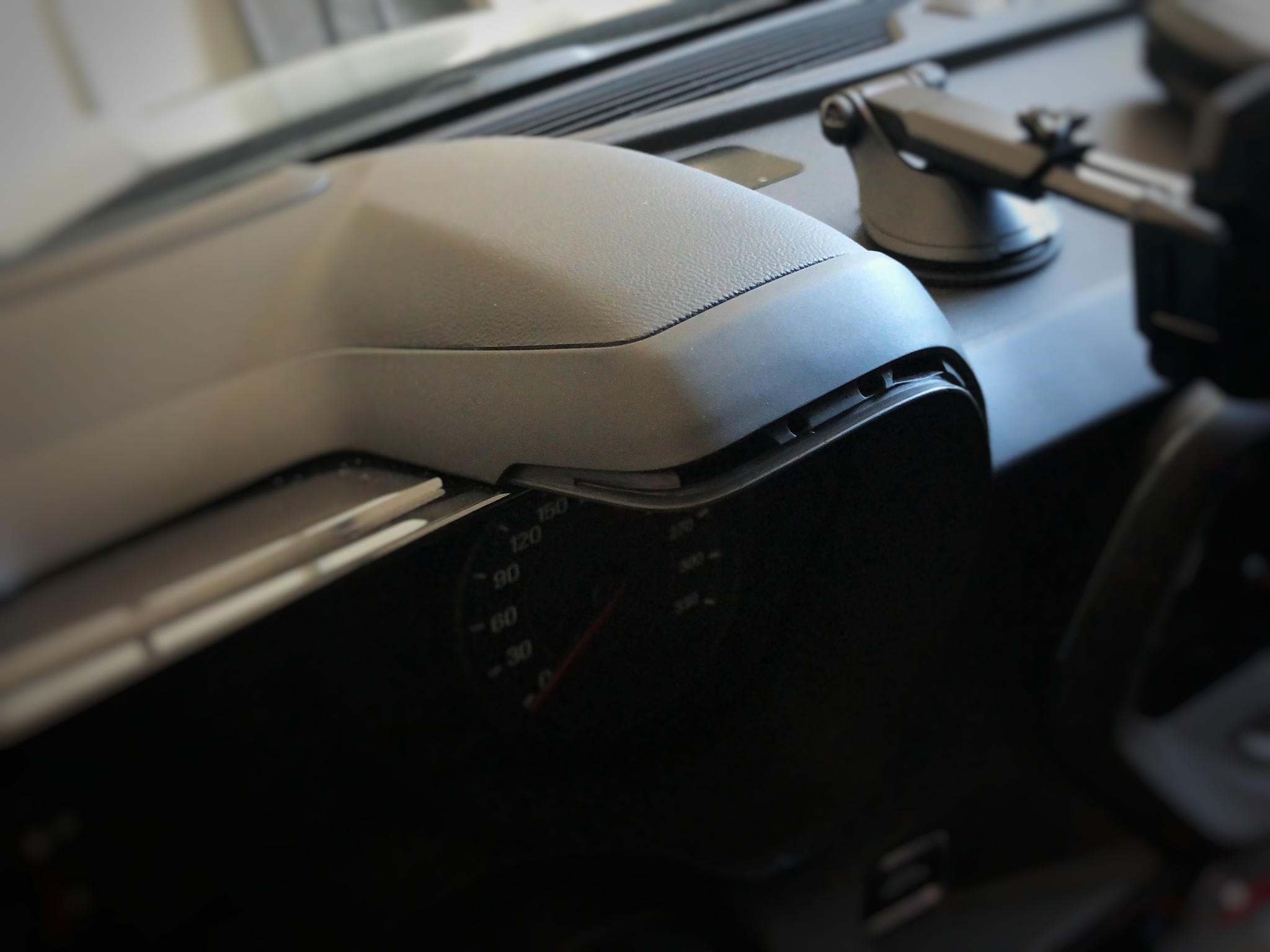

해가 중천에 뜨면 눈부시게 반사되는 대쉬트림을 드디어 담궈보았어요

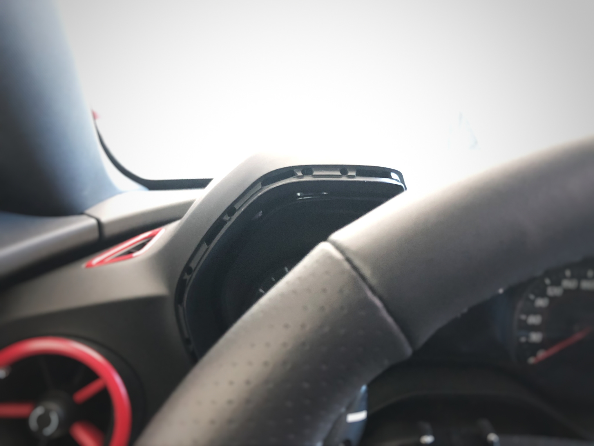

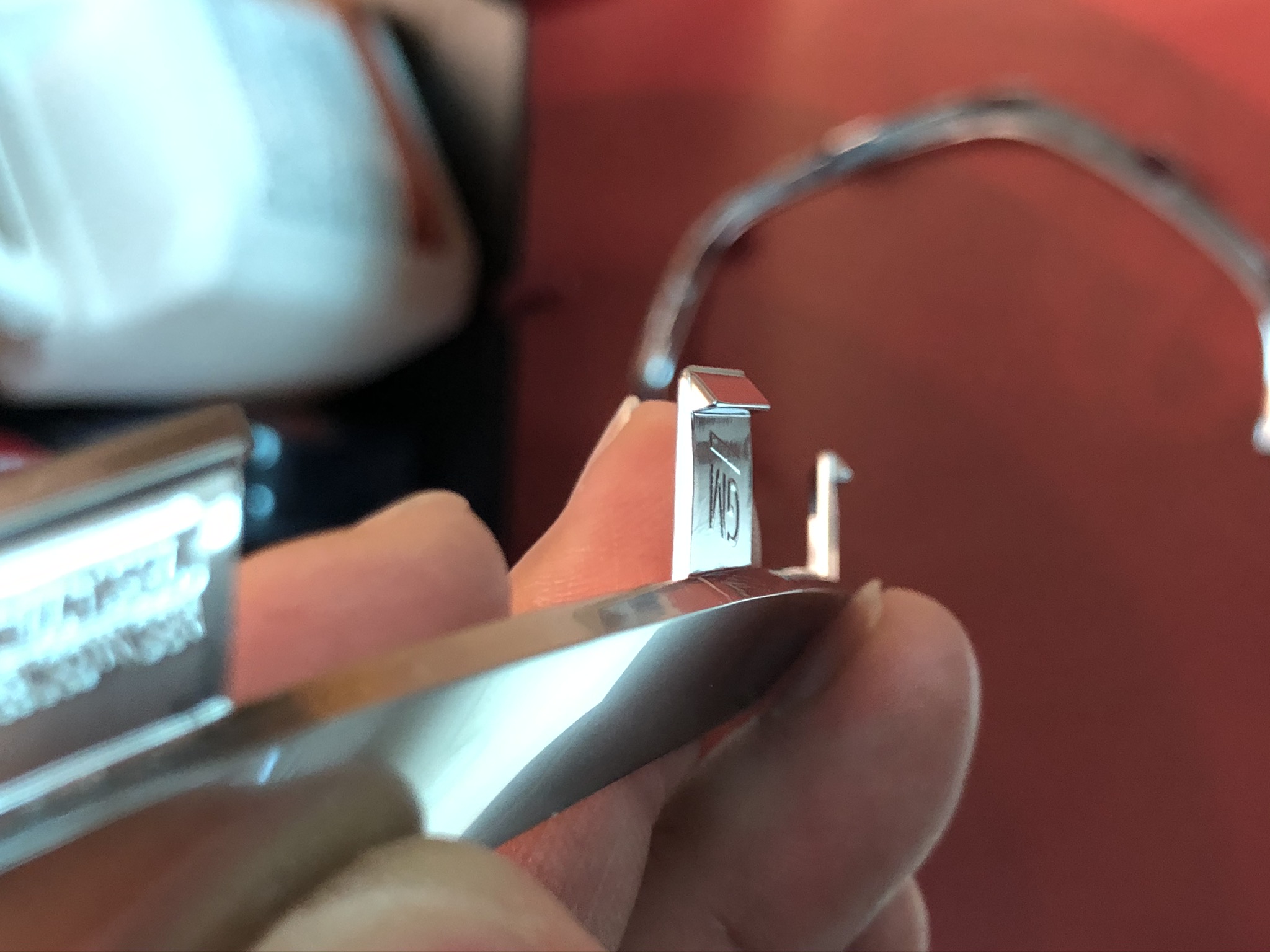

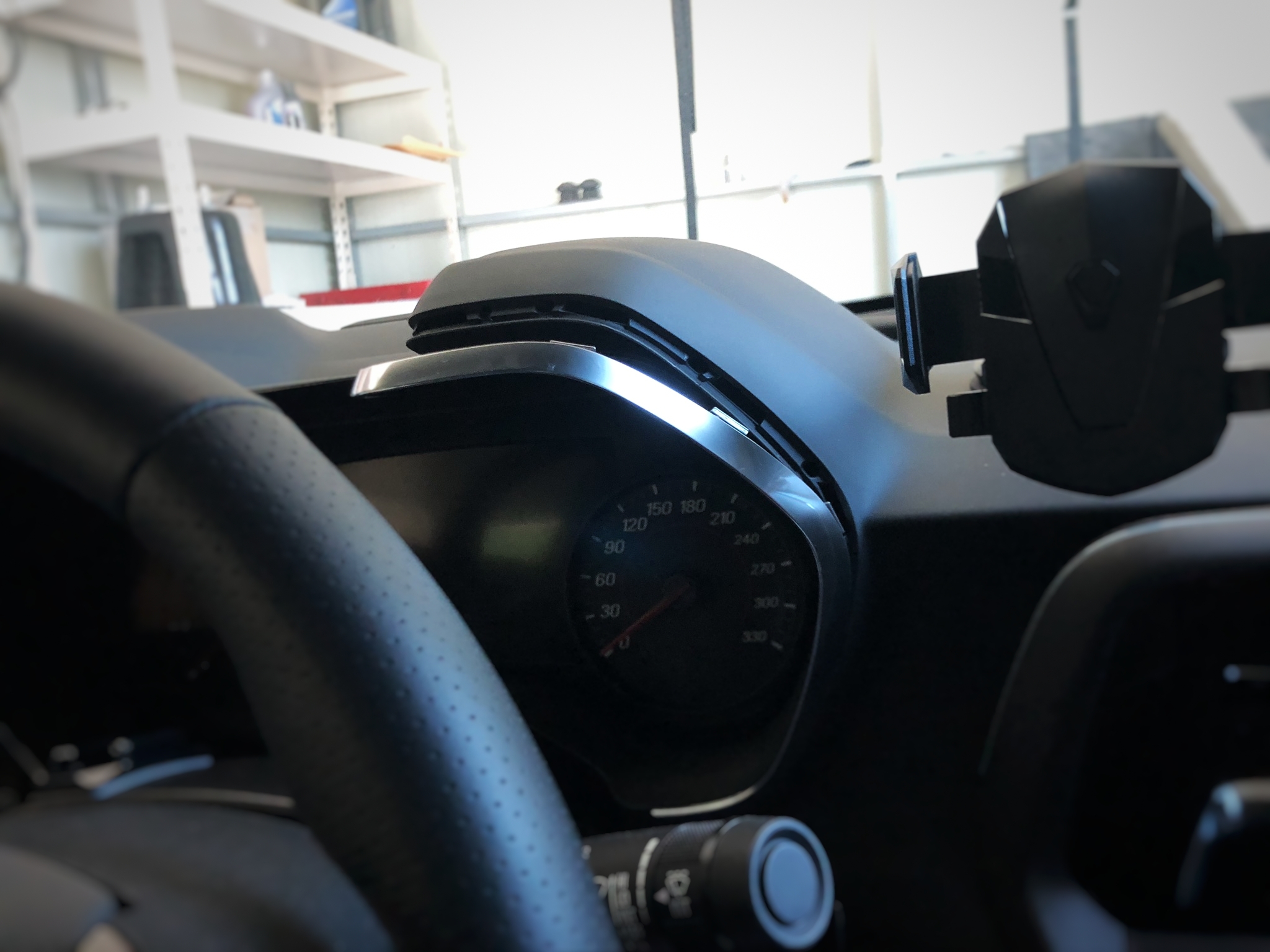

다른 회원님들의 작업 결과물 사진을 본적은 있지만 뜯었을 때의 스냅 모양을 알수가 없어
걱정됐는데 역시나 생각보다 잘 안빠져 잠시 당황...

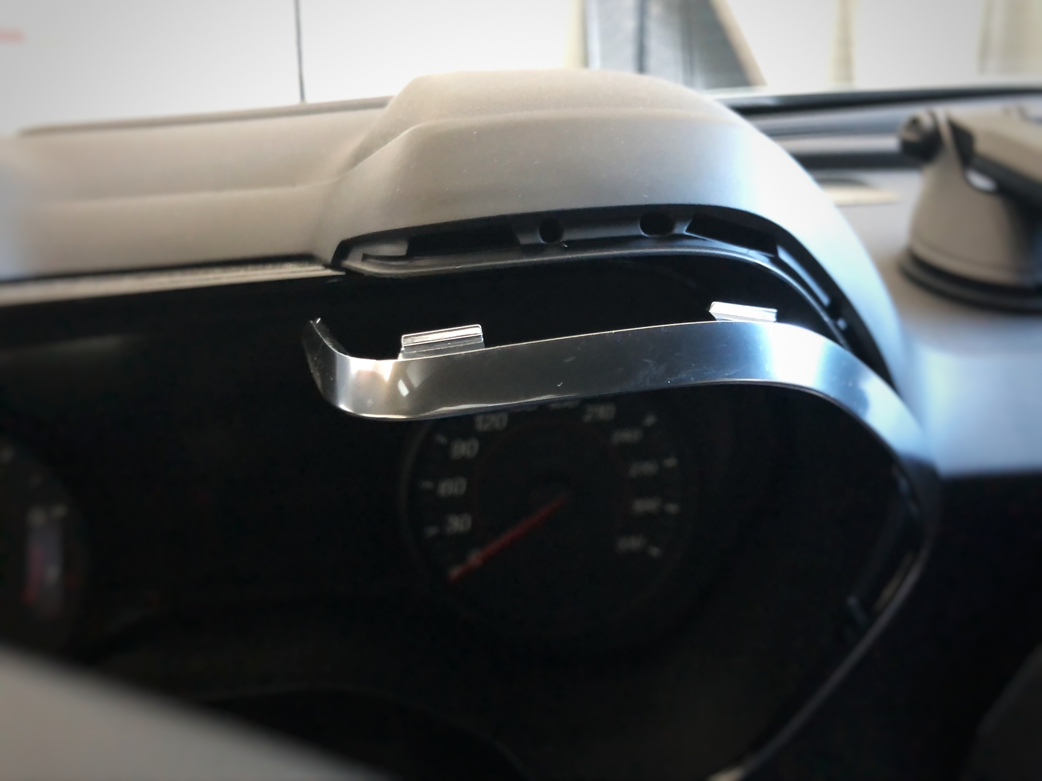

라텍스장갑을 끼고 이래저래 건드려보니 윗부분부터 하는게 순서인가.... 생각됩니다.
스냅은 저렇게 생겼네요

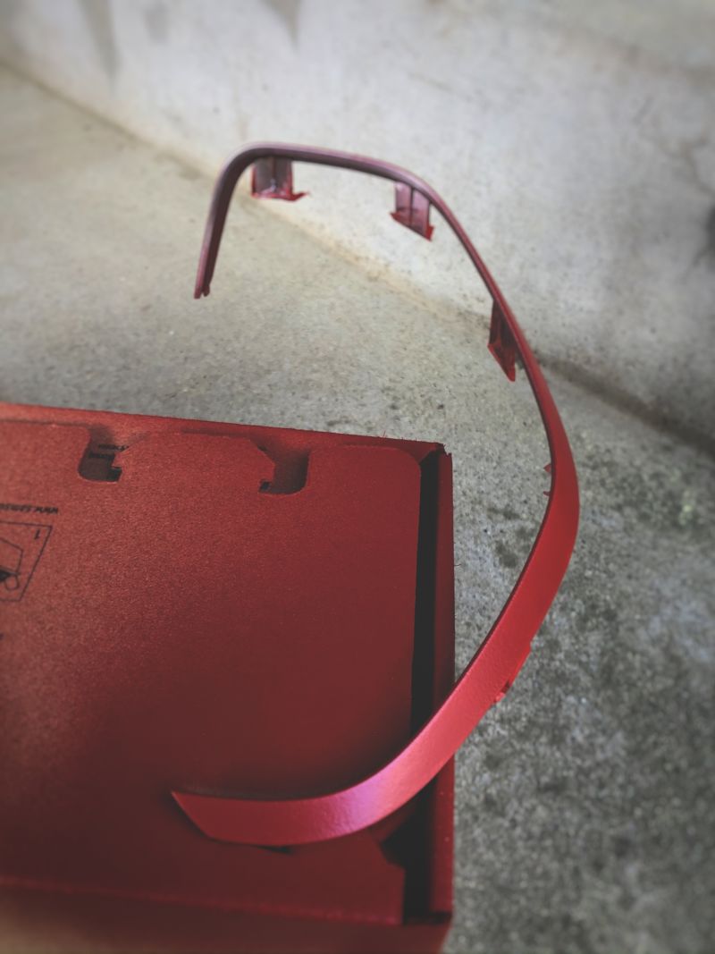

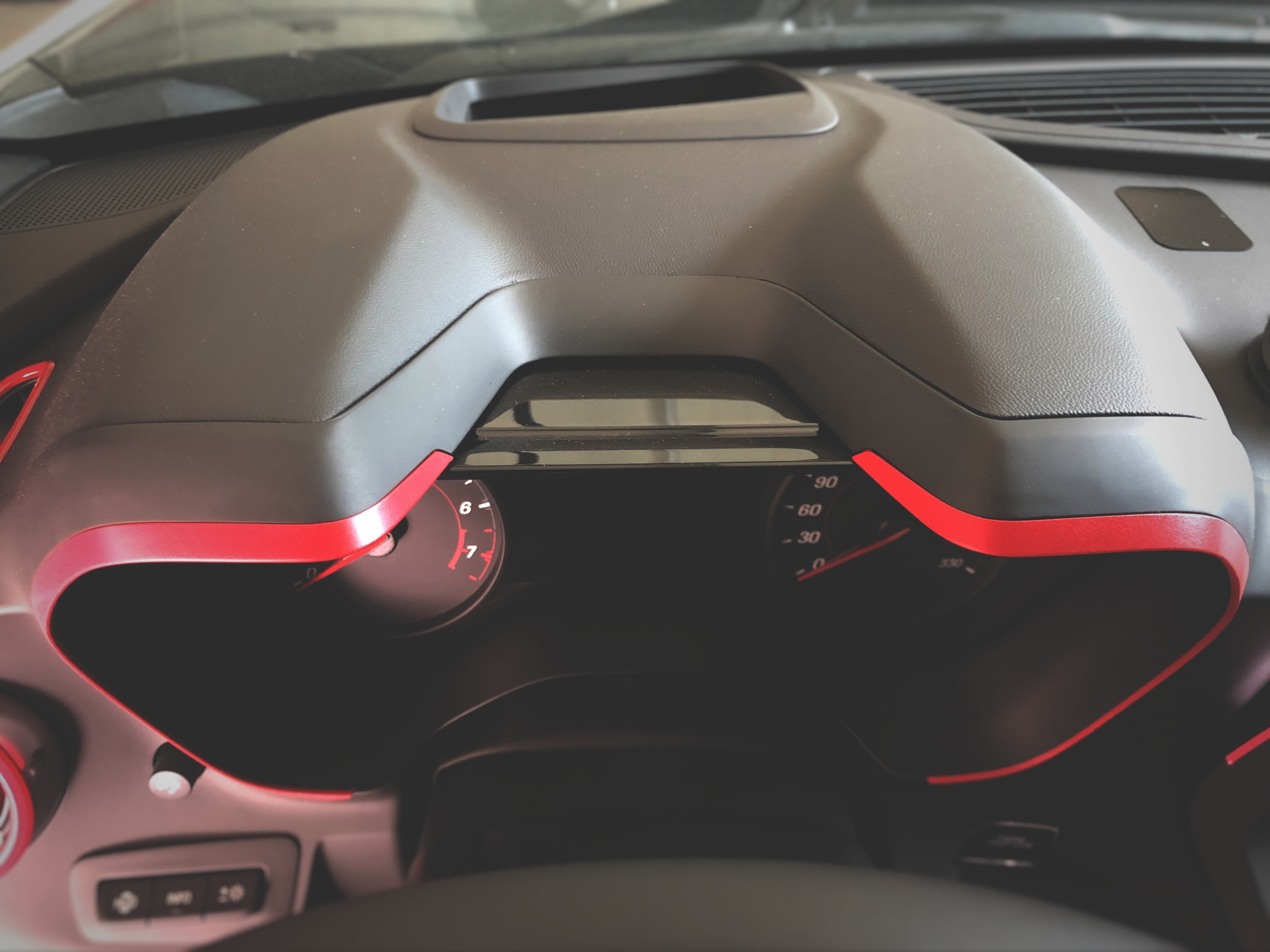

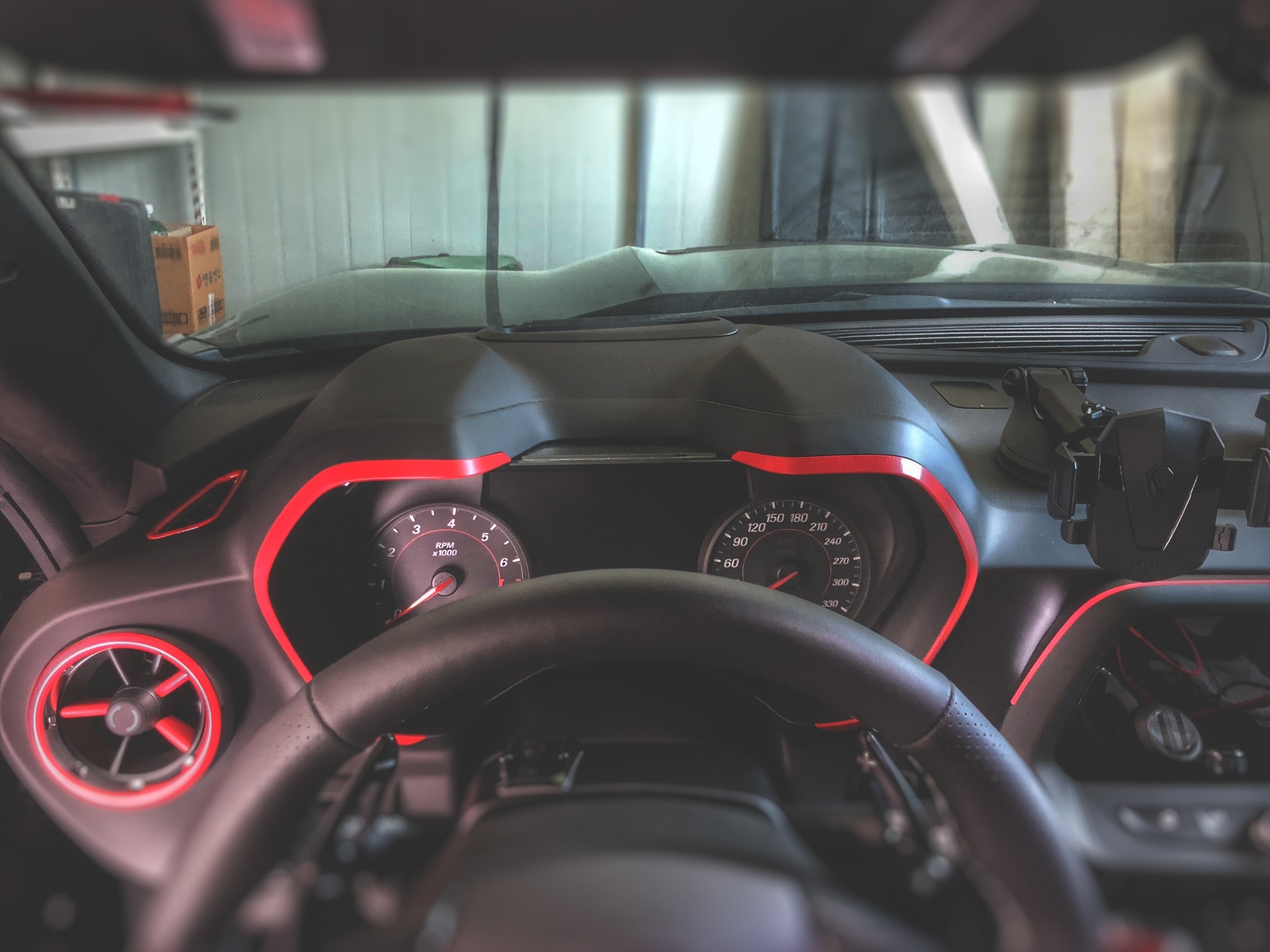

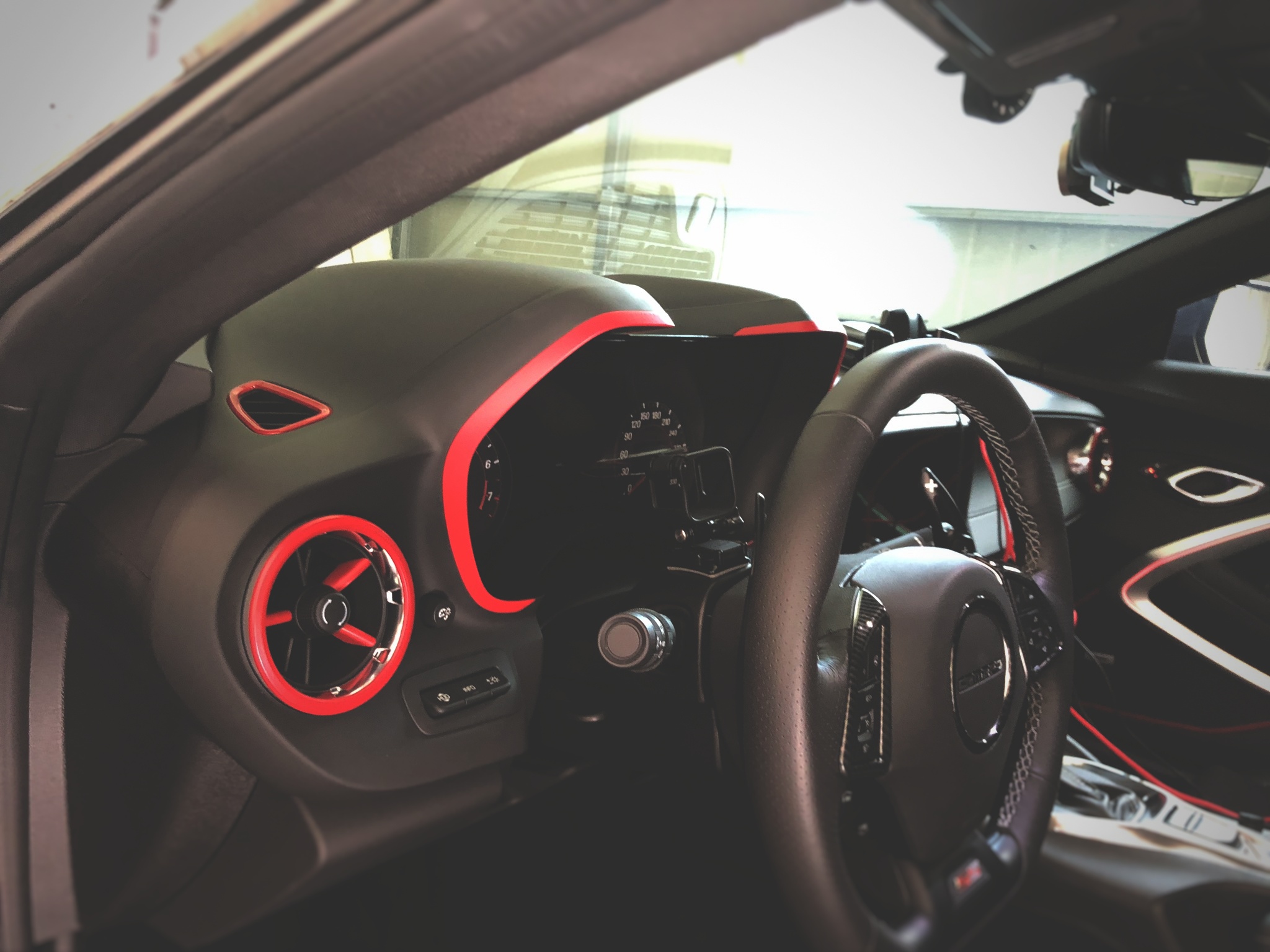

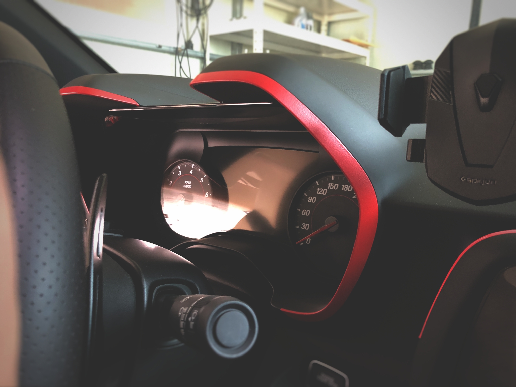

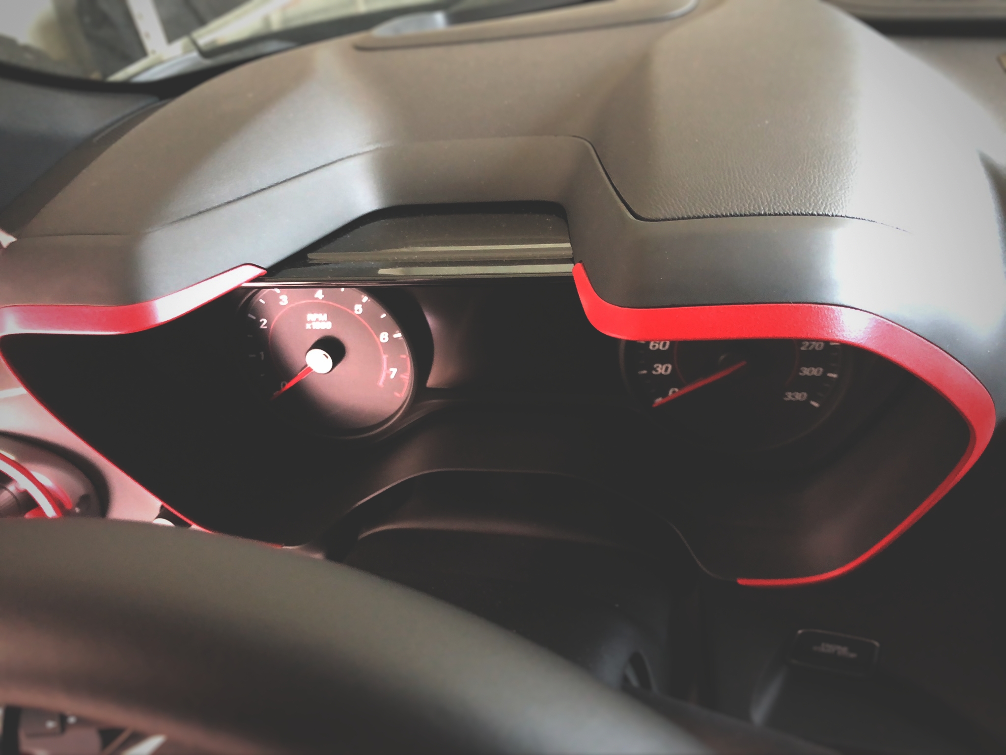

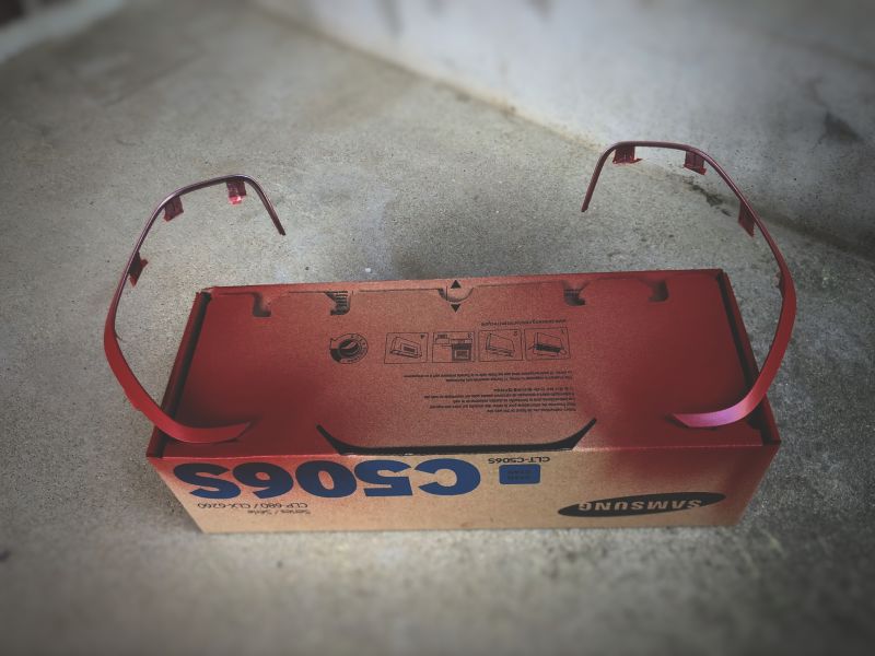

마느님께서 좋아하시는 빨간색으로 완성
플딥이 스냅쪽으로 과하게 도색되면 재장착시 단차가 생기는점만 주의하면 될것 같네요.
