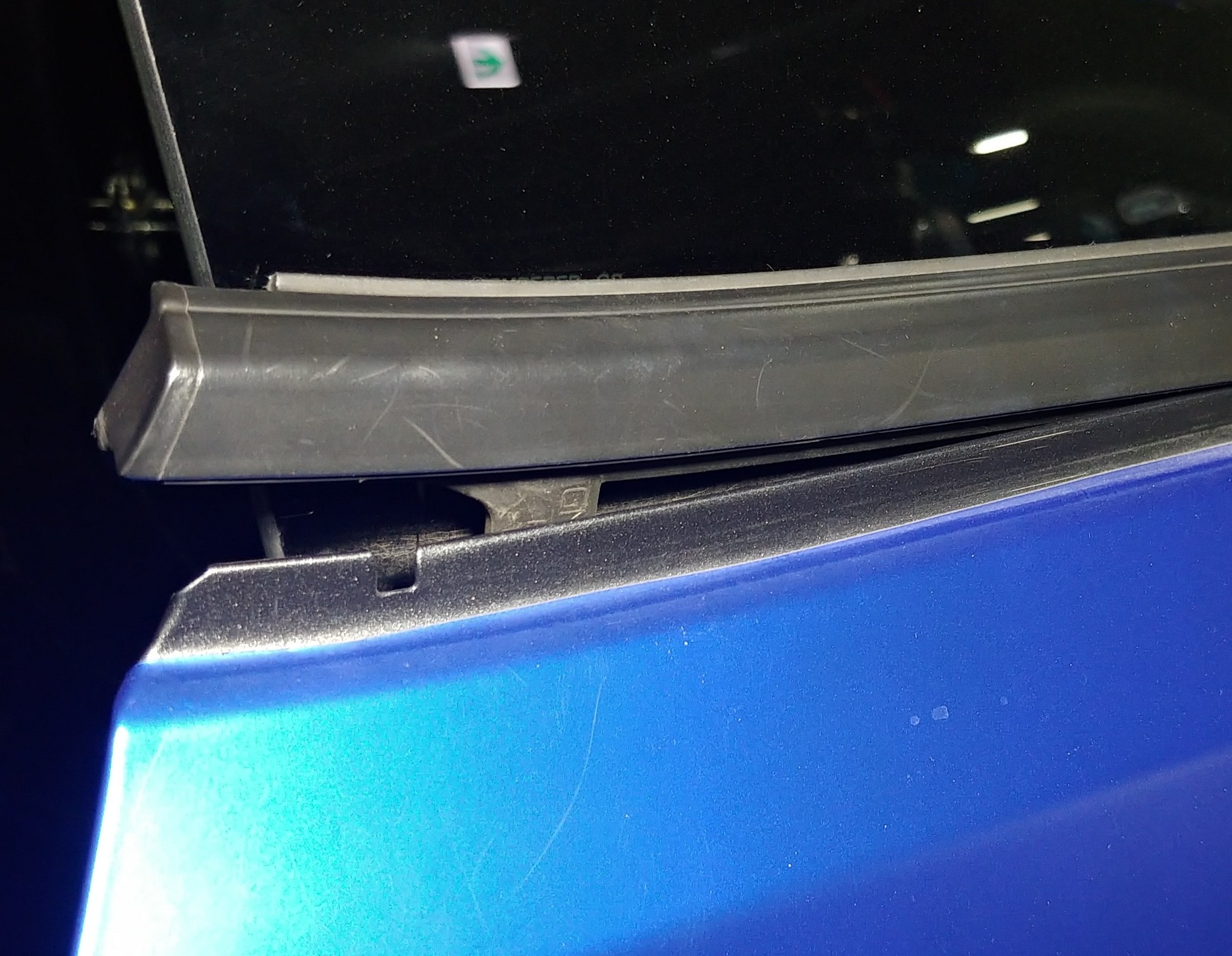

언제부턴가 윈도우 라인 몰딩이 자꾸 벌어져 있습니다
그때마다 손으로 눌러 제 위치에 끼워 놓콘 했는데 최근들어  그 빈도수가 점점 늘어나구 있습니다 *.*

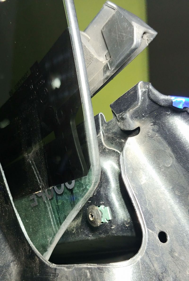

그러던 차에 마침 도어 트림을 탈거할 일이 있어 그 내부를 살펴보니
역시 고정 고리가 파손되어 있네요 ^^;

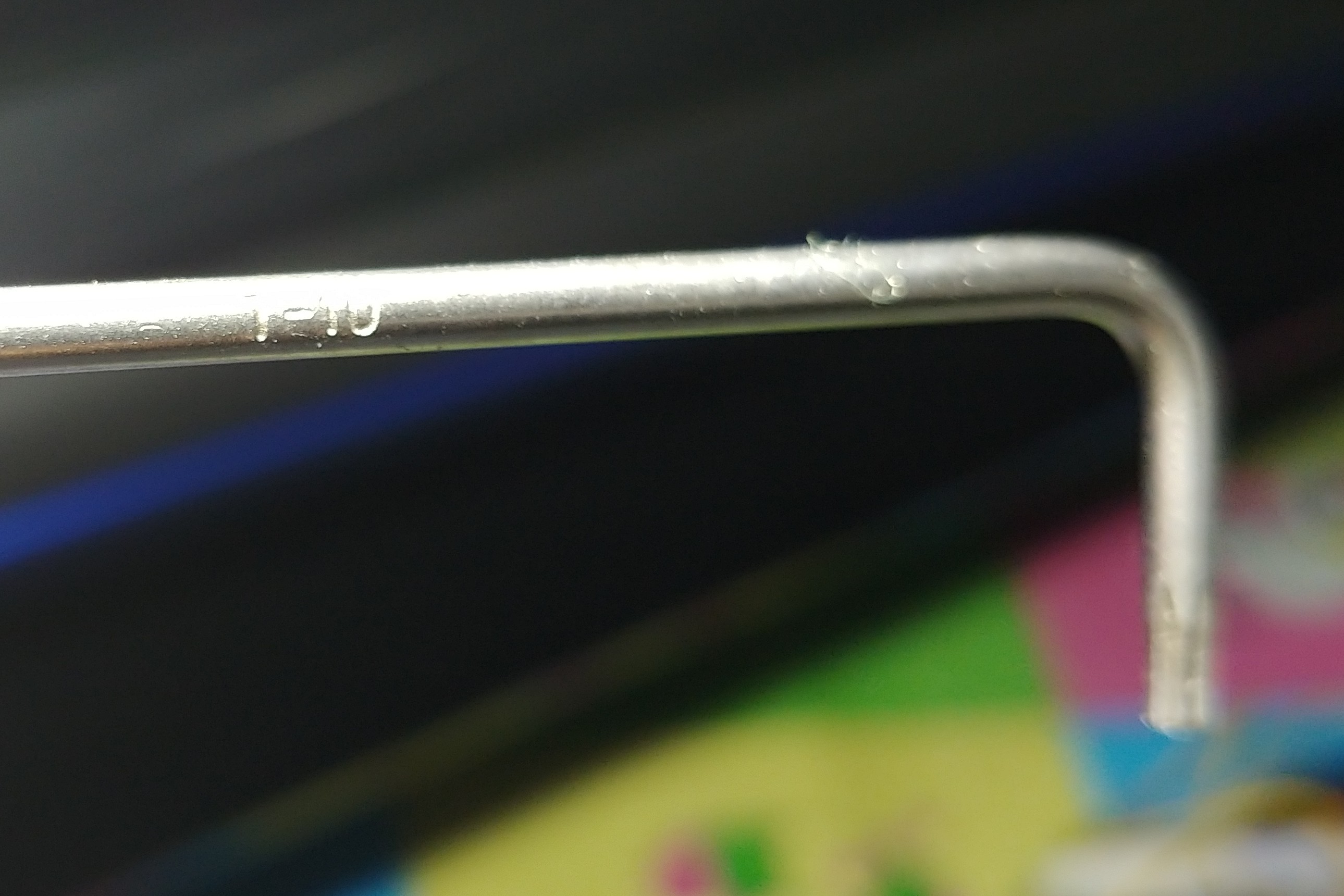

창을 다 올린 상태에서(그 전엔 유리 때문에 방해되어 고정 나사에 접근할 수 없습니다) 최대한 큰 평 Washers를 덧대어 파손된 고정고리 역할을 대신해 고정합니다
이때 T-10 별렌치가 필요합니다
나사머리가 별렌치 규격이네요ㅡㅡㅡ
