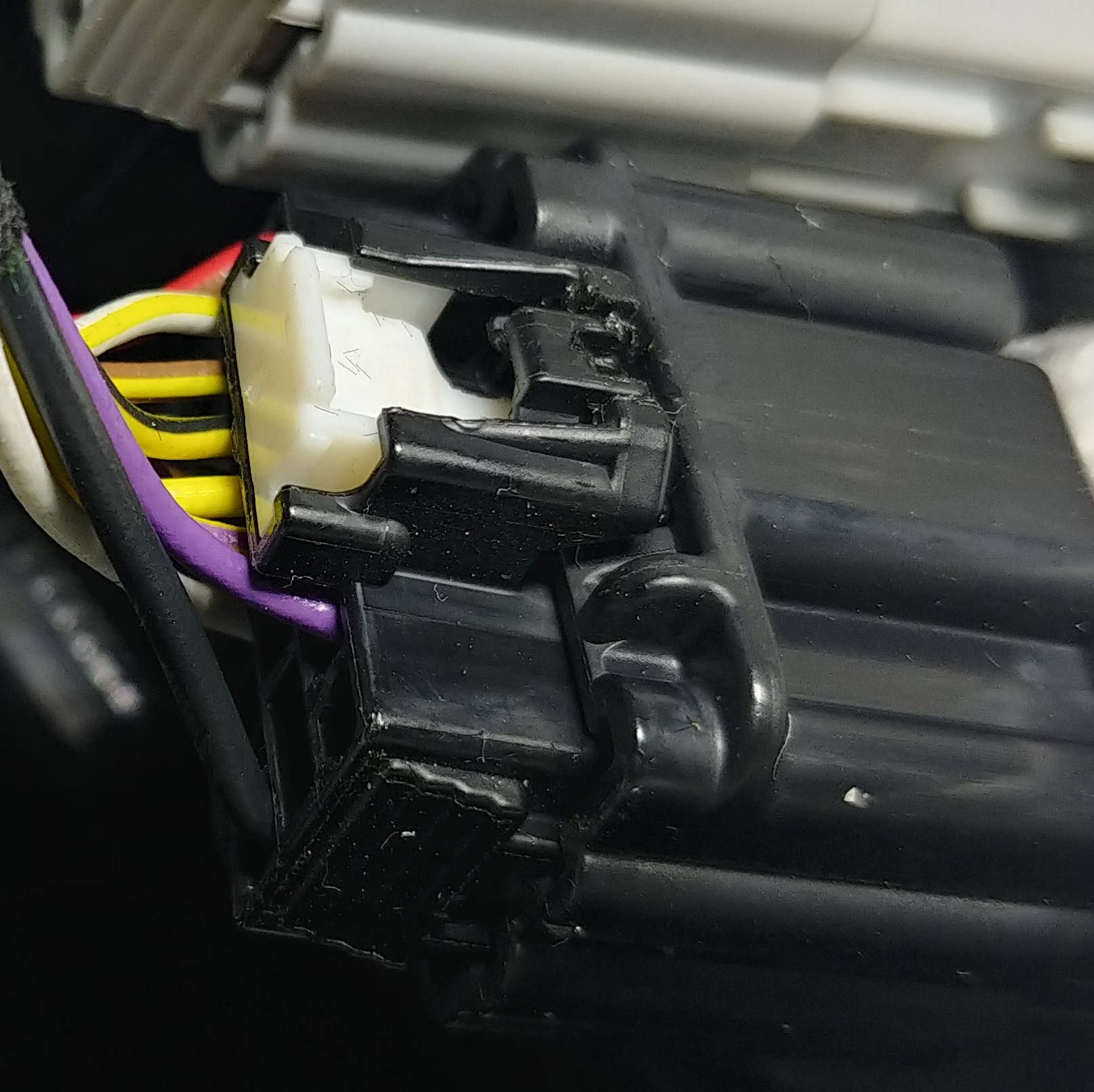

안녕하십니까
DIY 를 위해 도어 트림을 많이 탈거하게 되는데
이때 처음 본 Cable Jack 고정 키 때문에 당황할 수 있겠죠?
실제 제 차의 Cable Jack 고정 키가 이미 부러져 있더군요
다른 분들은 이런 아픔이 없어야겠죠?  ^^
아래 그림의 하얀색으로된 2중 고정용 키를 먼저 위로 들어올린 후(그림의 상태) 그 아랫부분의 검은색 고리부분을 지긋이 아래로 누르면서 반대 손으로 Jack 을 뽑아내면 됩니다
  • 김도영(SunShine) | 2020-02-23 09:41
겨울에하시면... 제일짜증나는게 잭 빼기인거같음 ㅎㅎㅎ
  •  최재훈(쵸이) | 2020-02-23 10:03
       옆에 잭이 하나 더 있는데요
누군가가 이미 아작을 내놨더군요 *.*
그래서 이 글을 남기게 되었습니다 ^^
  • 임자성(8기통) | 2020-09-19 00:18
엔진쪽 배선들은 열먹어서 과자처럼 부셔지죠 ㅠㅠ
  •  최재훈(쵸이) | 2020-10-19 21:46
       그렇군요!!
경상도 표현대로 라면 기름기가 빠졌다구 하죠
아무래두 지속적으로 열받으면 경화속도가 빨라지는 경향이 있는것 같습니다 *.*
