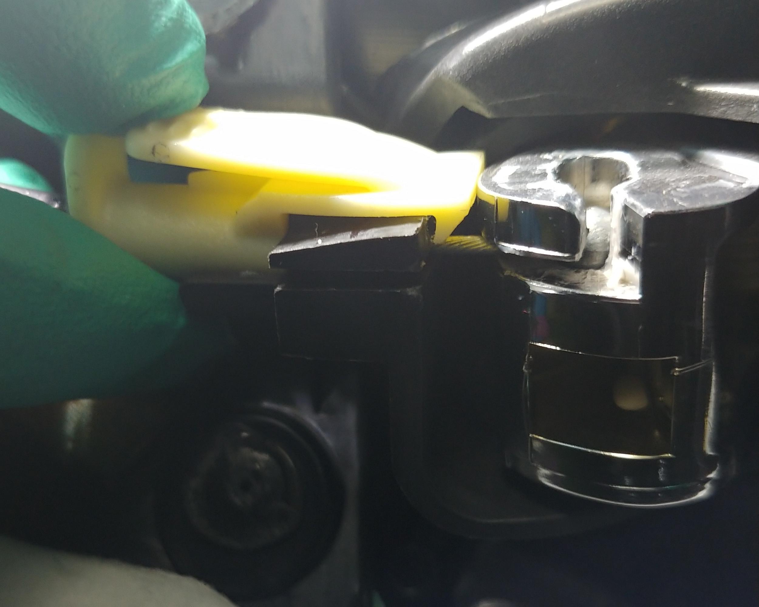

안녕하십니까
DIY의 절반은 탈거라는 말이 있습니다 ^^
처음 접하는 것에 대한 이해의 부족으로 탈거 과정에서
고정 키를 깨먹는 아픔이 종종 발생되는데요
그런 아픔을 줄이고자 이 글을 남깁니다
문짝 내장재를 탈거하는 과정에서
Door 와 내장재를 완전히 분리하기 위해선
각종 스위치 케이블과 도어 내 캐치 연결 케이블을 분리해야 되는데요
이 과정까지 오면 거의 탈거가 이루어진 상태기 때문에
신속히 내장재를 분리하지 않으면
상당한 심적 부담을 안게 됩니다
그 이유는
한 손엔 내장재를 들고 있어 손이 자유롭지 않구
좁은 공간에서 반쯤 탈거된 내장재들이 이리저리 움직이며
다른 부품들에게 상처를 주는 등의 복잡한 상황이 생기기 때문에 빠른시간 안에 내장재를 문짝으로 부터 탈거해야 되는데 이때 처음보는 독특한 형태의 고정 키 들을 만나면 당황할 수 밖에 없습니다
이에 탈거시 조금의 도움이 될까해서 글을 남깁니다
노란색 뒷부분을
클립을 잡듯이 지긋이 누르면 걸쇠로 부터 이빨이 벗어나게되구
이때 와이어를 수평방향으로 벗겨낸 다음
내 캐치에 연결된 볼 끝단부를 분리하면 됩니다
