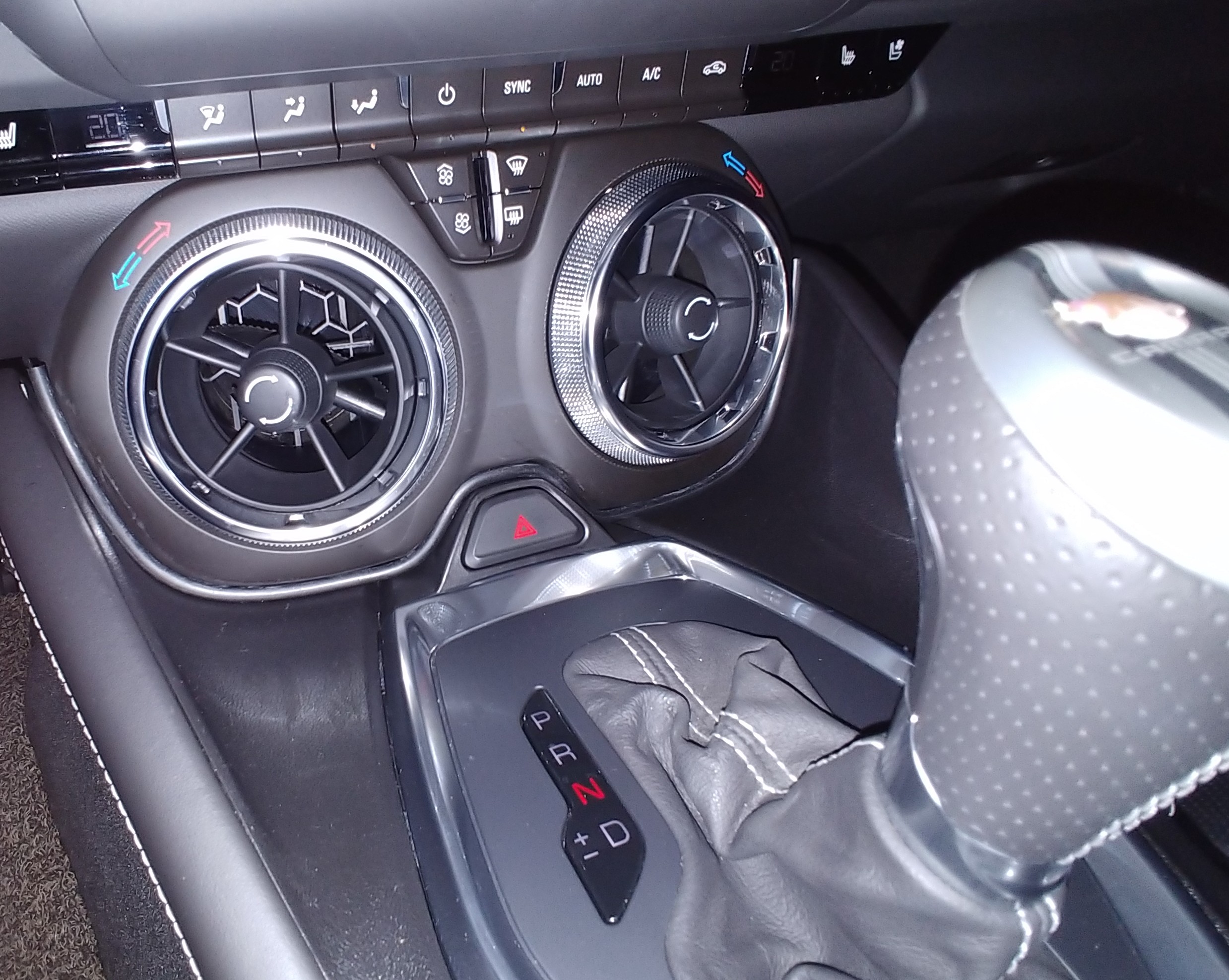

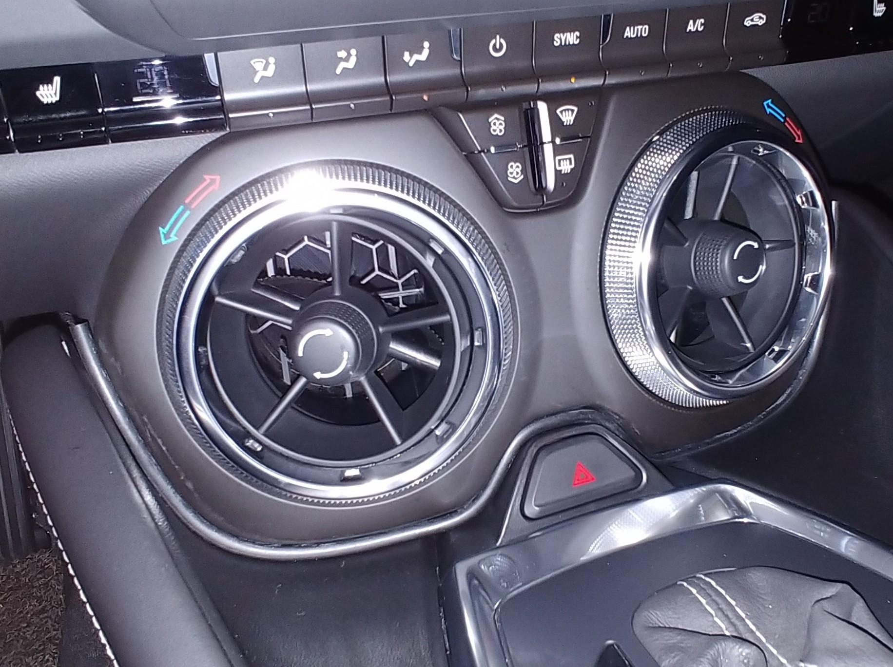

안녕하십니까!!
카페 글을 통해 송풍구 아래 틈새로 자잘한 소품들이 빠져들어갈 수 있다는 글을 보구 저두 미리 대비해 봅니다

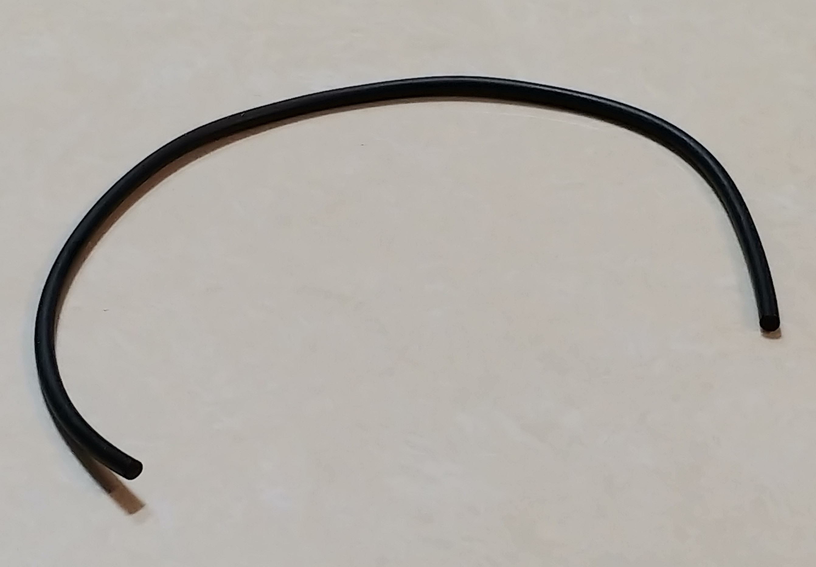

제가 준비한 재료는 3/16인치(약 4mm)의 무수축 O-Ring 입니다
최소 40cm 이상 준비하시면 됩니다
화려한 색상의 재료이면 좋을까 싶기도 한데
제가 구할 수 있는건 검은색 뿐이어서
검은색으로 준비합니다
장착하구 보니 검은색두 주변 색상과 같아
어찌보면 이질감이 없어 좋을 수도 있겠습니다

       굵기는 참고하세요
압축성이 없는 재질은 좀 굵은걸 썼더니 안들어가더군요 ^^;

마땅한게 뭔지 모르겠는데 뭘로하면 될까요?
  •  최재훈(쵸이) | 2019-03-07 07:26
       글쎄요?
저는 "O-Ring" 이라는 재료를 썼습니다
이것은 주로 검은색을 띄고 있습니다
무수축이면 4mm 정도가 적당하구요
수축성 재질이라면 압축했을때 4mm 정도 두께를 유지하면 됩니다
길이는 최소 40~55cm 정도면 충분합니다
