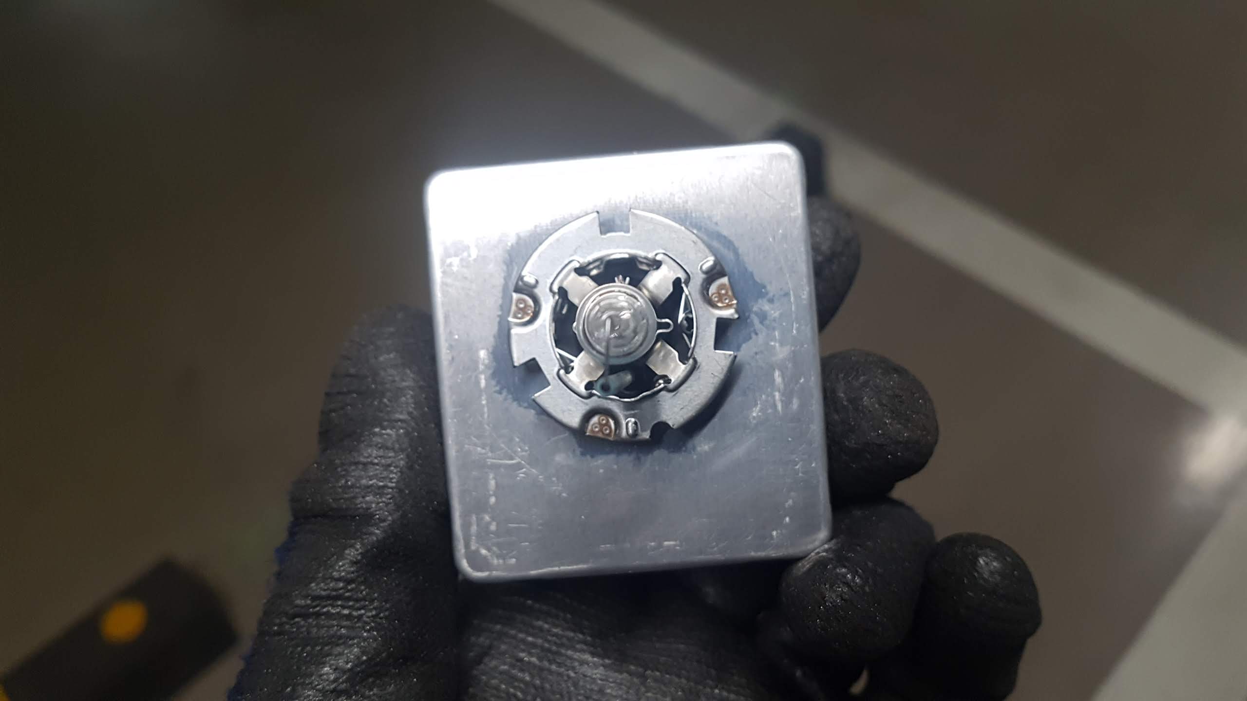

먼저, 순정 D5S HID 25W 는 이렇게 생겼습니다.
HID 벌브와 발라스트, 이그나이터가 걍 한몸입니다.
간단하게 걍 갖다 꽂고 전원만 연결해주면 되죠....

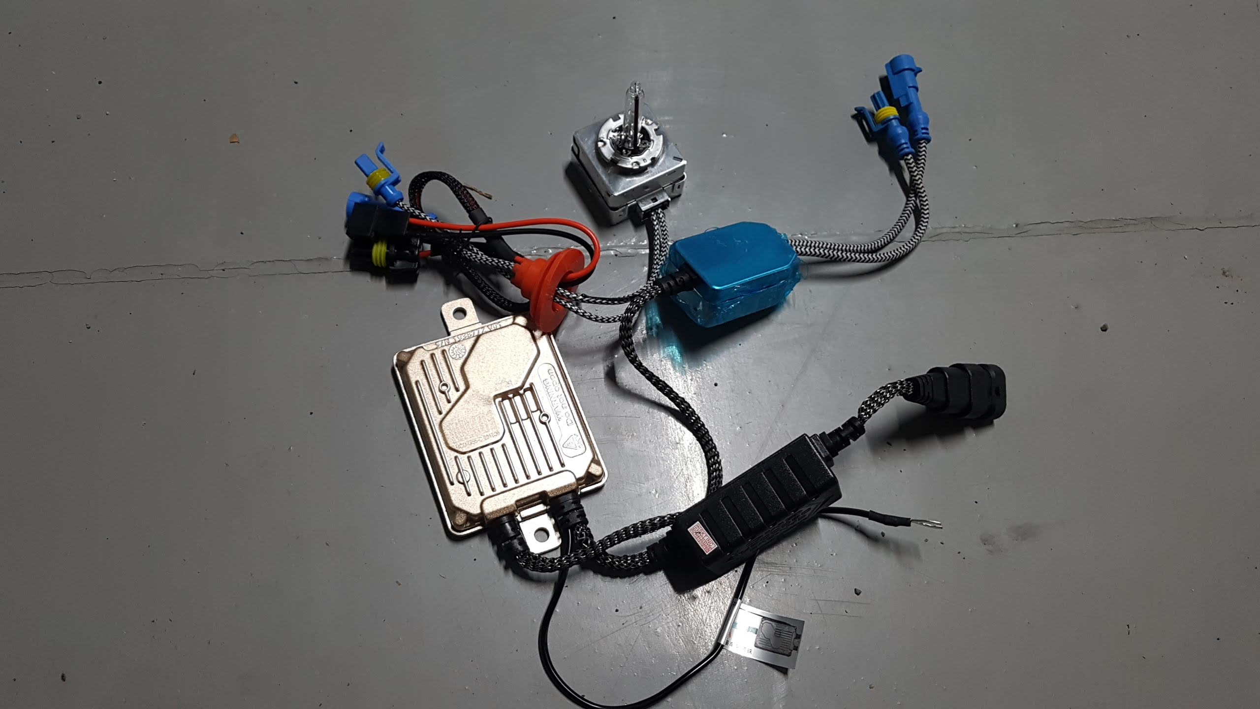

그리고, 제가 구입한 D5S HID 55W는 이렇게 생긴 놈입니다...
HID 벌브 자체는 순정제품보다 작지만, 발라스트, 이그나이터가 별도로 되어 있고 캔버스디코더까지 달려있어서 굉장히 거추장 스러운 제품입니다. 뭔가 슬림할줄 알았는데 전혀 슬림하지가 않네요. 게다가 배선도 길어요... ㅡㅡ;
이게 한쪽 이니까 이런게 하나 더 있는겁니다.

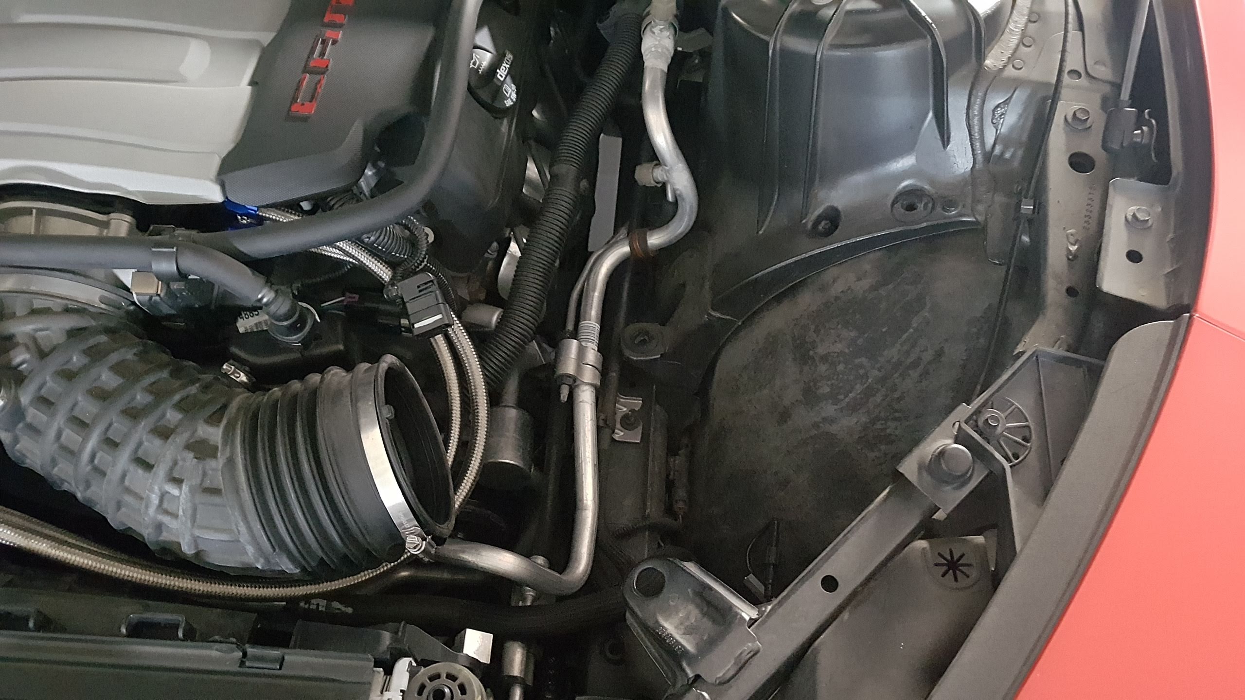

먼저, 운전석쪽 벌브 교체를 위해서는 흡기박스를 탈거해 줘야 합니다. 흡기박스를 탈거하면 벌브를 교체할 공간이 나옵니다. 흡기박스를 탈거하려면, 흡기파이프를 고정하고 있는 스틸밴드만 풀어주고 흡기박스를 약간 힘을 줘서 들어주면 쉽게 탈거됩니다.

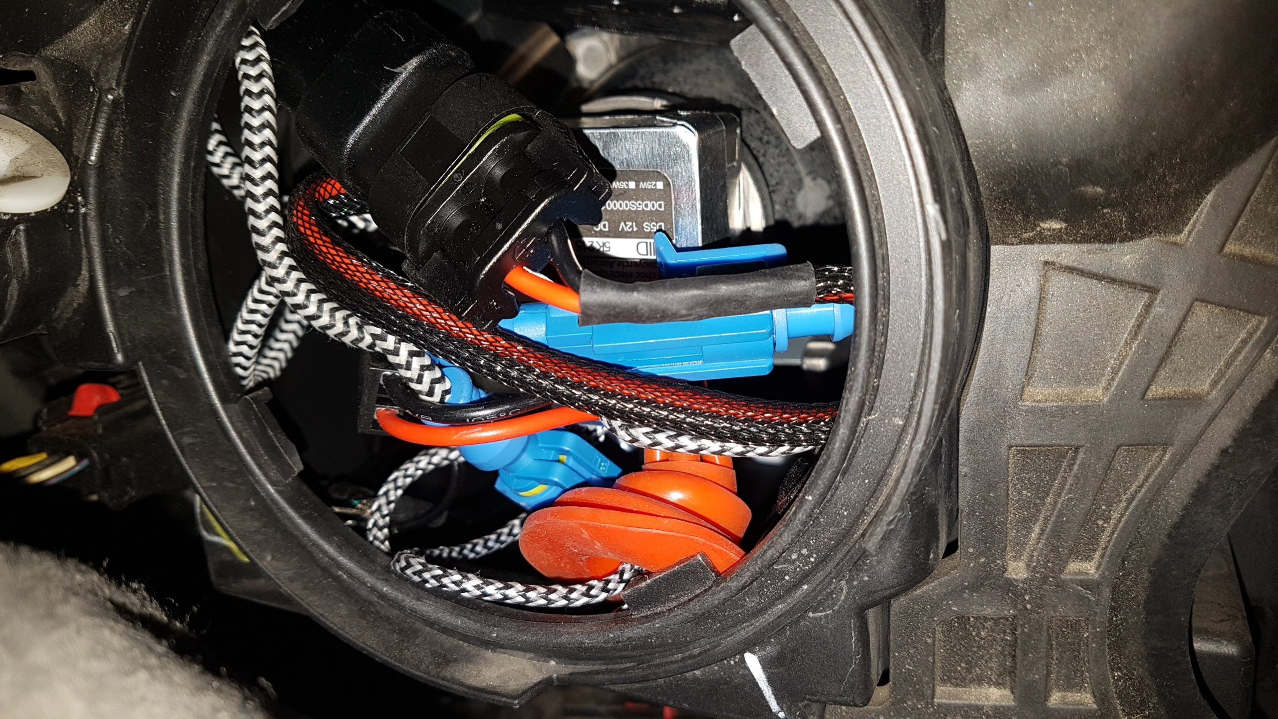

전조등 쪽으로 손을 넣어 커버를 돌려 빼고 구입한 HID를 일단 장착합니다.
HID벌브를 장착하고 내부 배선에 전원선을 연결합니다.

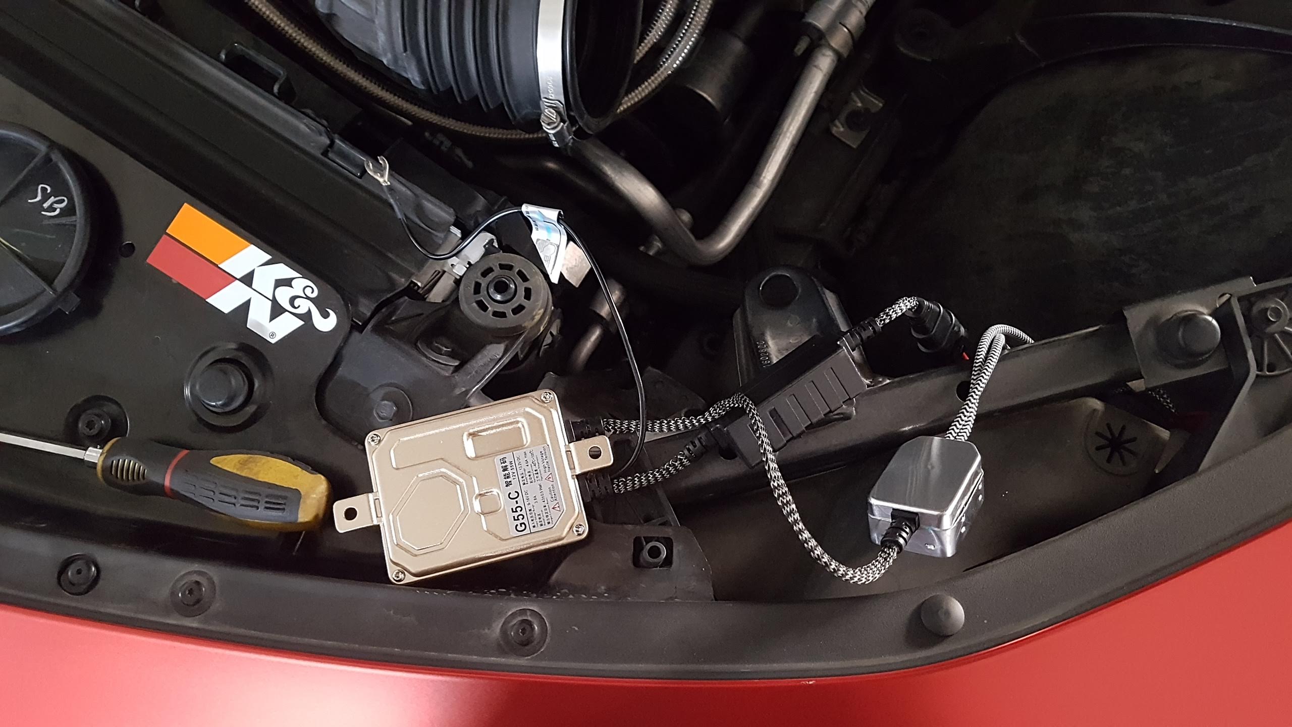

발라스트, 이그나이터, 캔버스디코더는 일단 밖으로 빼놓습니다.
밖으로 빼놓은 발라스트, 이그나이터, 캔버스디코더를 라이트 안쪽으로 잘 정리해서 밀어넣어 줍니다.
코끼리를 냉장고에 넣는 방법은 다들 이미 아실테니, 그것과 똑같은 방법으로 발라스트, 이그나이터, 캔버스디코더를 라이트 안쪽으로 넣어주면 됩니다.
이렇게요...
뚜껑을 닫고, 흡기박스를 장착하면 운전석은 장착이 끝났습니다.

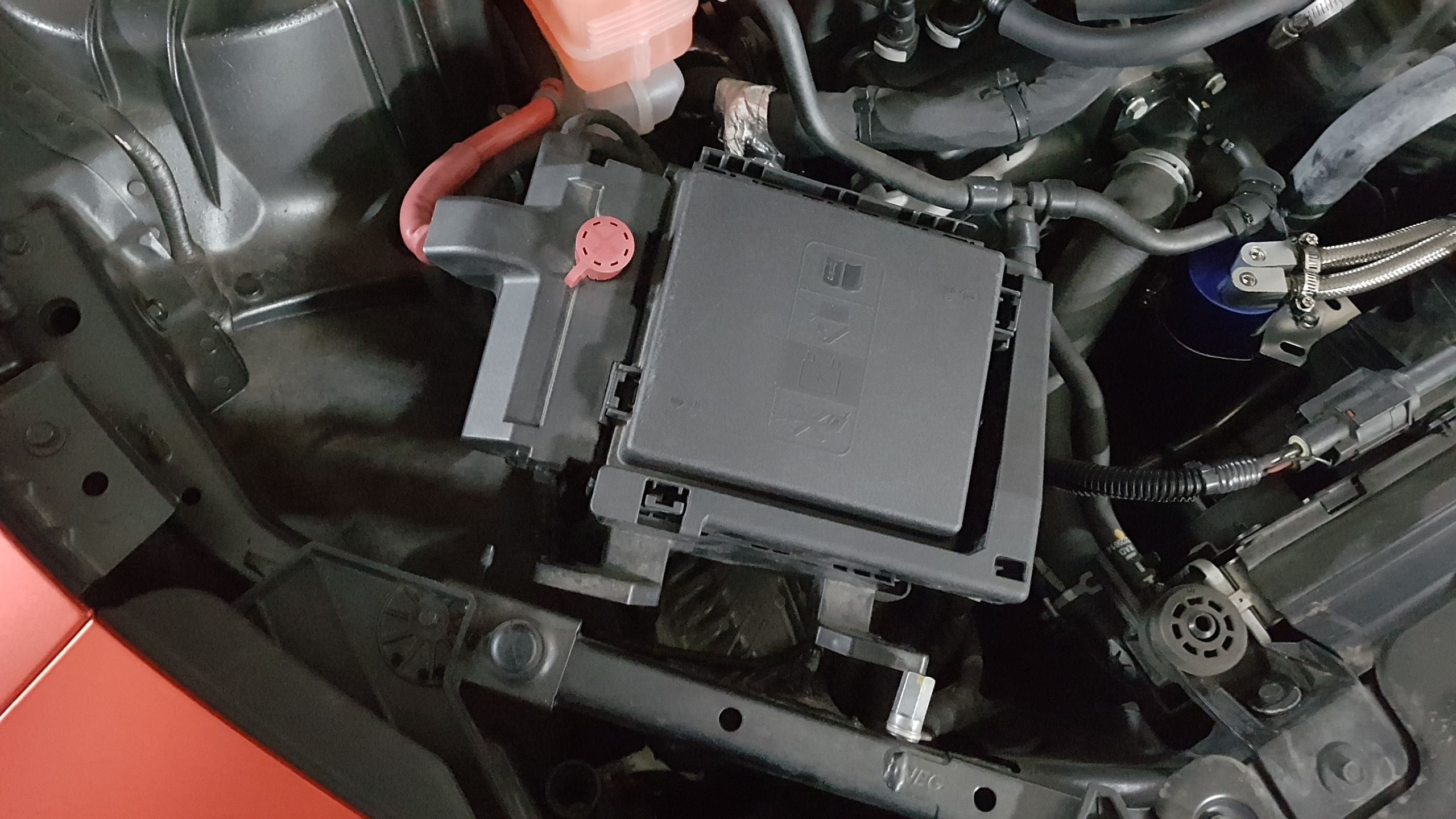

조수석쪽은 휴즈박스를 탈거해서 약간만 옆으로 밀어주면 작업 공간이 나옵니다.
사진상으로는 구분이 잘 안되지만, 10mm짜리 너트 4개를 풀고 옆으로 살짝 재껴놓은겁니다...
요만큼만 재껴놔도 라이트를 교체할 공간이 충분히 나옵니다.
그 다음은, 운전석쪽과 동일한 방법으로 장착하고 휴즈박스를 원복하면 작업 완료!
