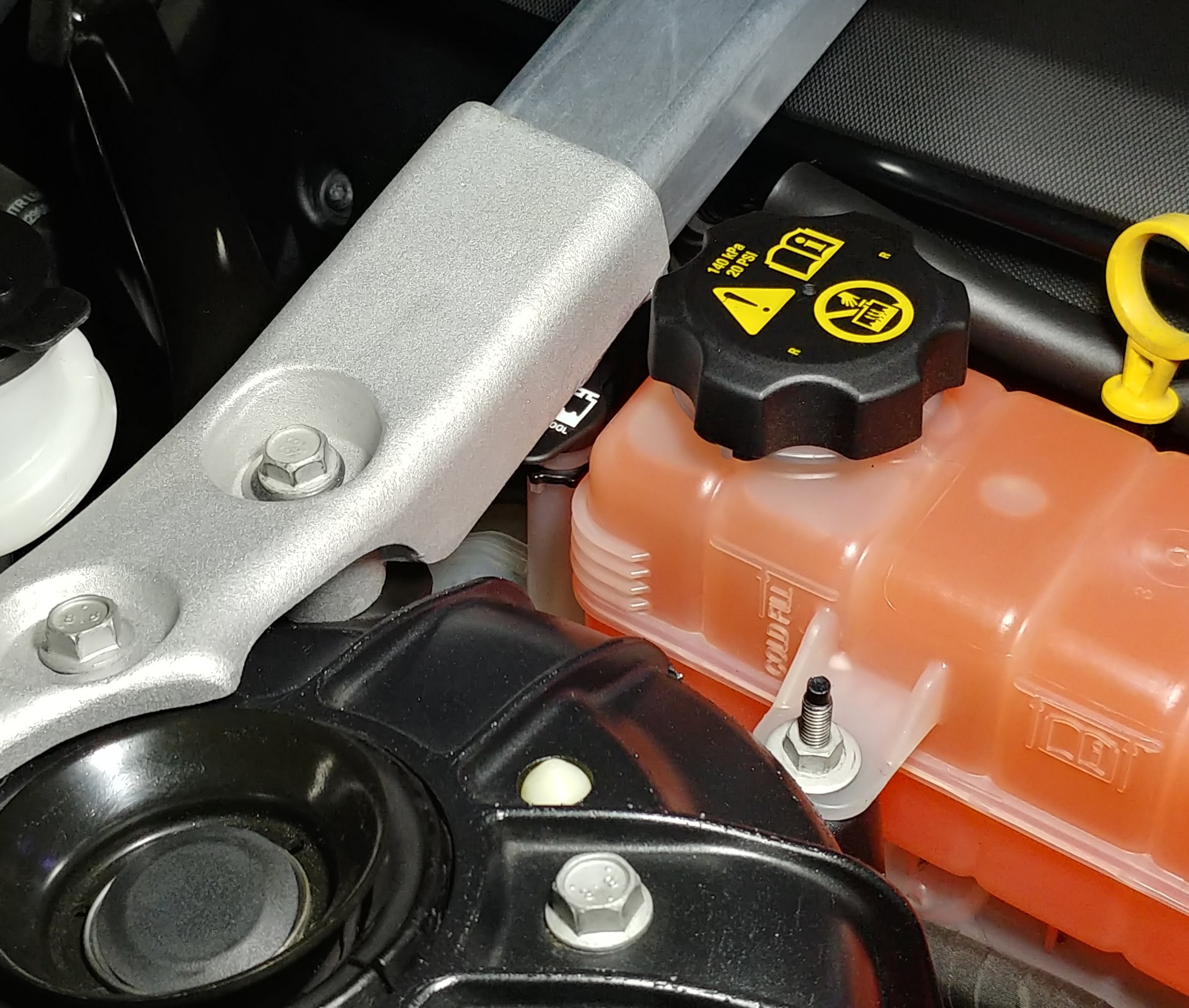

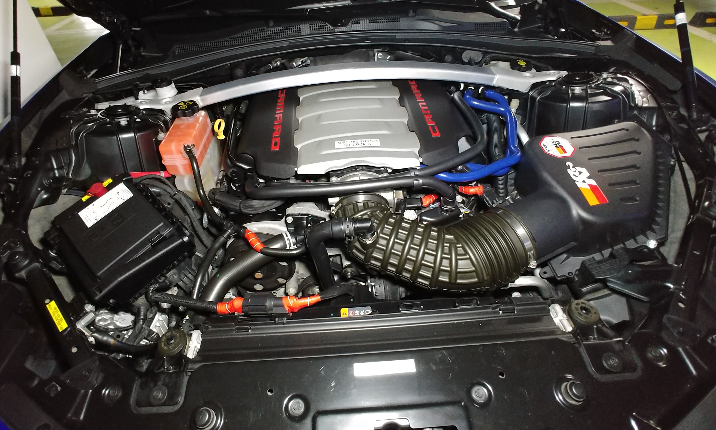

귀인의 도움으로 해외직구한 스트럿바 금일 설치했습니다
설치 난이도는 "하" 입니다
13mm 공구만 있으면 설치시간은 15분도 채 걸리지 않습니다
그런데 설치하고 나서보니
오일캐치 캔 사후관리에는 별 영향을 주지 않겠으나
냉각수 보조탱크 채움 작업엔 문제가 있네요
대책을 강구해야겠습니다

아무튼 엔진룸을 열었을때
빛나는 화려한 은색이
감성마력을 상승시키는 것만은 분명한 사실입니다 ^^
  • 오승현(biondi) | 2019-02-17 00:09
냉각수통 아랫부분은 따로 채우지 않아도 별 문제 없습니다.
압력이 높아져 냉각수가 뚜껑을 밀고 나오면 밑둥으로 흘러가고 부족해지면 그게 빨려들어가고 그렇습니다.
윗쪽탱크에 적정용량이 들어있으면 됩니다.
지돌이의 경우에는 뚜껑을 밀고 나오면 바닥으로 흘려버리게 되어있죠. 지돌이 냉각수통의 휀더라이너 쪽으로 빠져있는 짧은 까만호스가 그것입니다.
  •  최재훈(쵸이) | 2019-02-17 08:32
       그렇군요!!
언제나 비온디님의 말씀은 명쾌하십니다
덕분에 다 이해되었구요
안심 됩니다
집에 용량이 큰 주사기와 튜브가 있어 그걸로 밀어넣을 공간은 확보되네요
차 처음 가져왔을때 아랫쪽 탱크가 말라있어 부동액 보충을 꽤 했었습니다
비온디님 덕분에 마로 성능이 더 한층 Upgrade 된것에 대해 감사드립니다 ~~~
