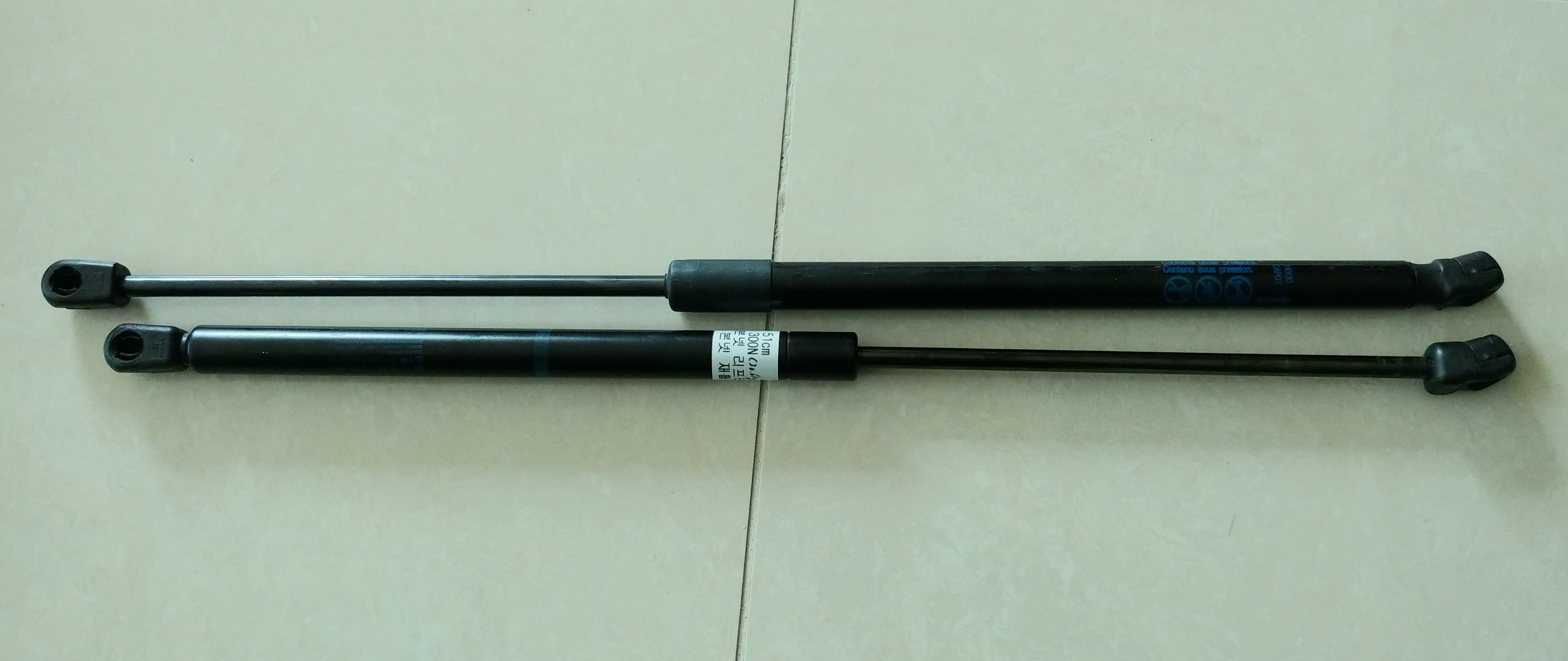

우선 순정 규격은 53cm 에 130N 입니다
그래서 가장 근사값인
51cm 에 300N(순정보다 반발력이 꽤 높지만 중고라서 신품에 비해 반발력이 다소 약해진 상태임) 짜리로 Swap 해 봅니다
순정에 비해 2cm 짧지만 Open 각도는 크게 차이를 느끼지 못할정도 입니다

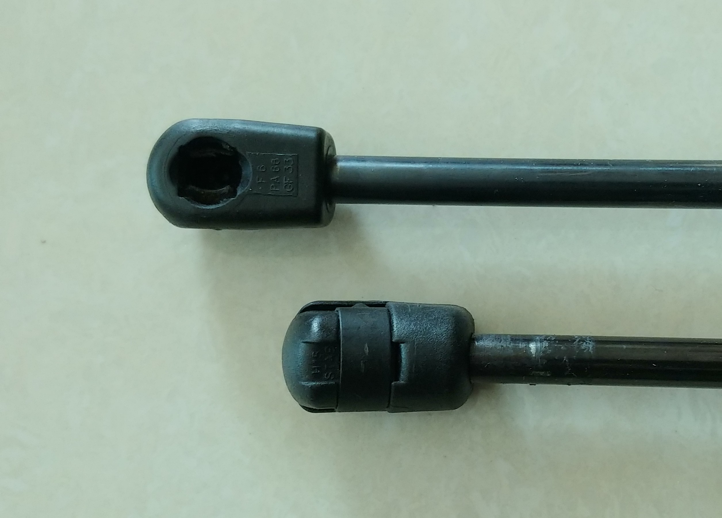

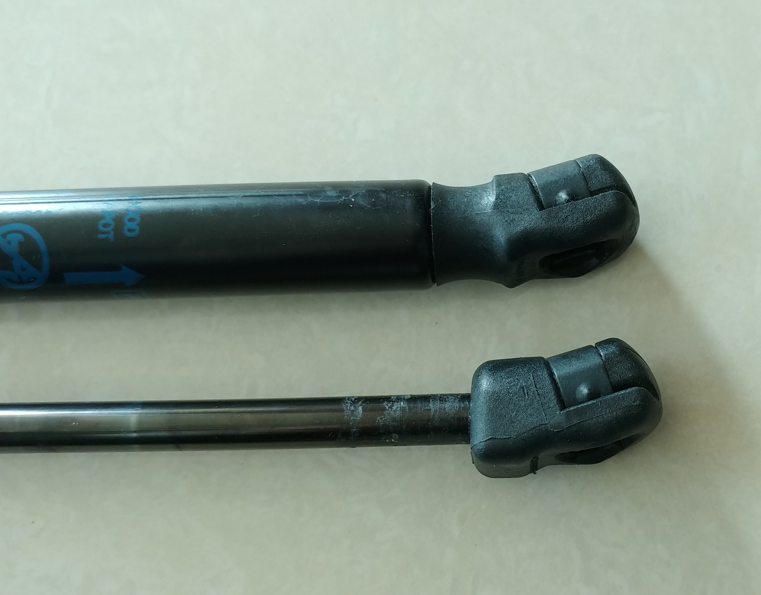

※카마로 본넷 구조상 Ball joint 부분이 일자형상이 아닌 약간 꺽인 형태라 가스리프트 호환이 단순하지는 않습니다
마침 저는 그 부품이 있었기에 탈거해서 옮겨달아 별도의 어려움이나 추가비용은 들지 않았습니다

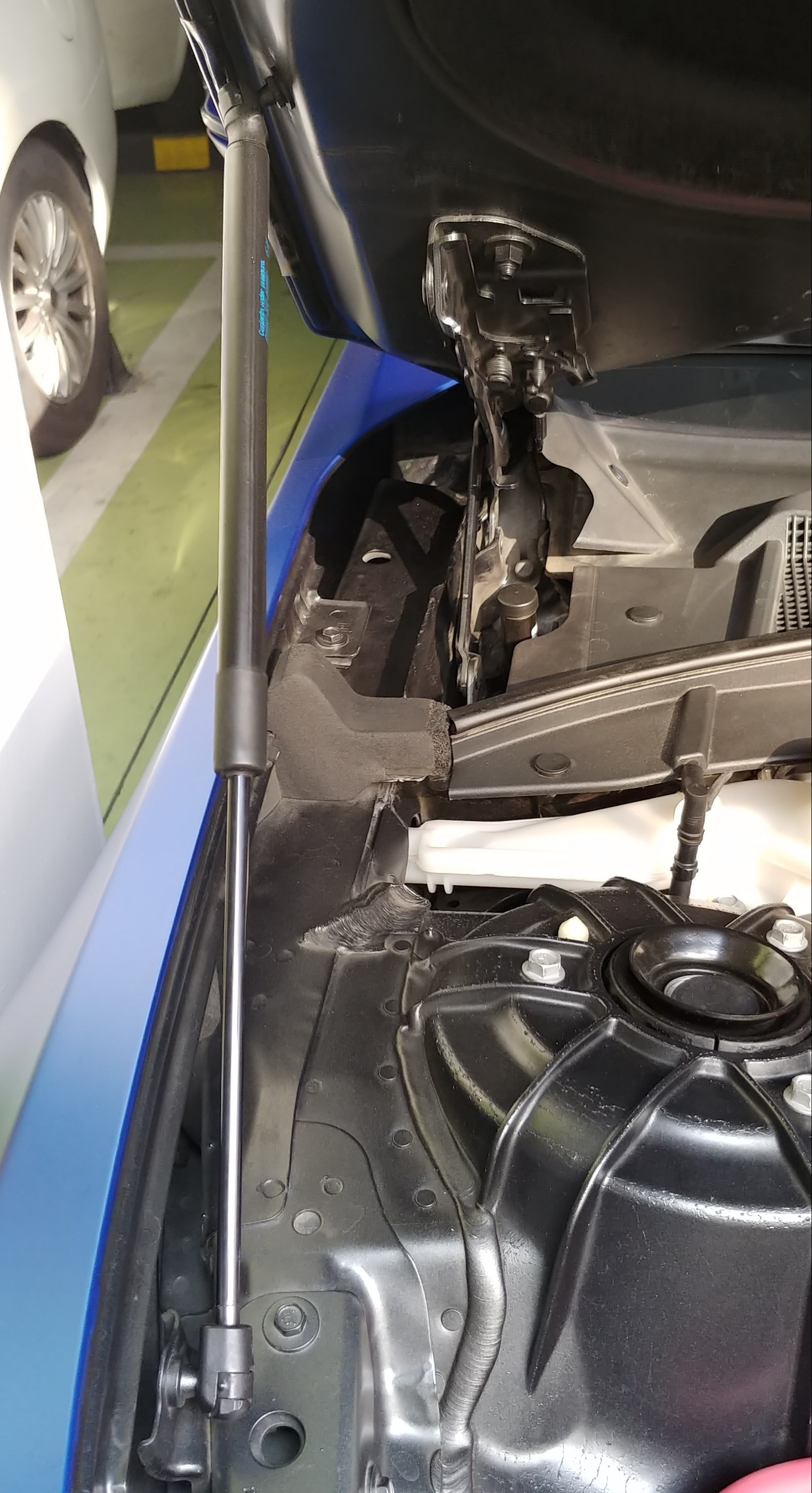

순정상태 그림 입니다

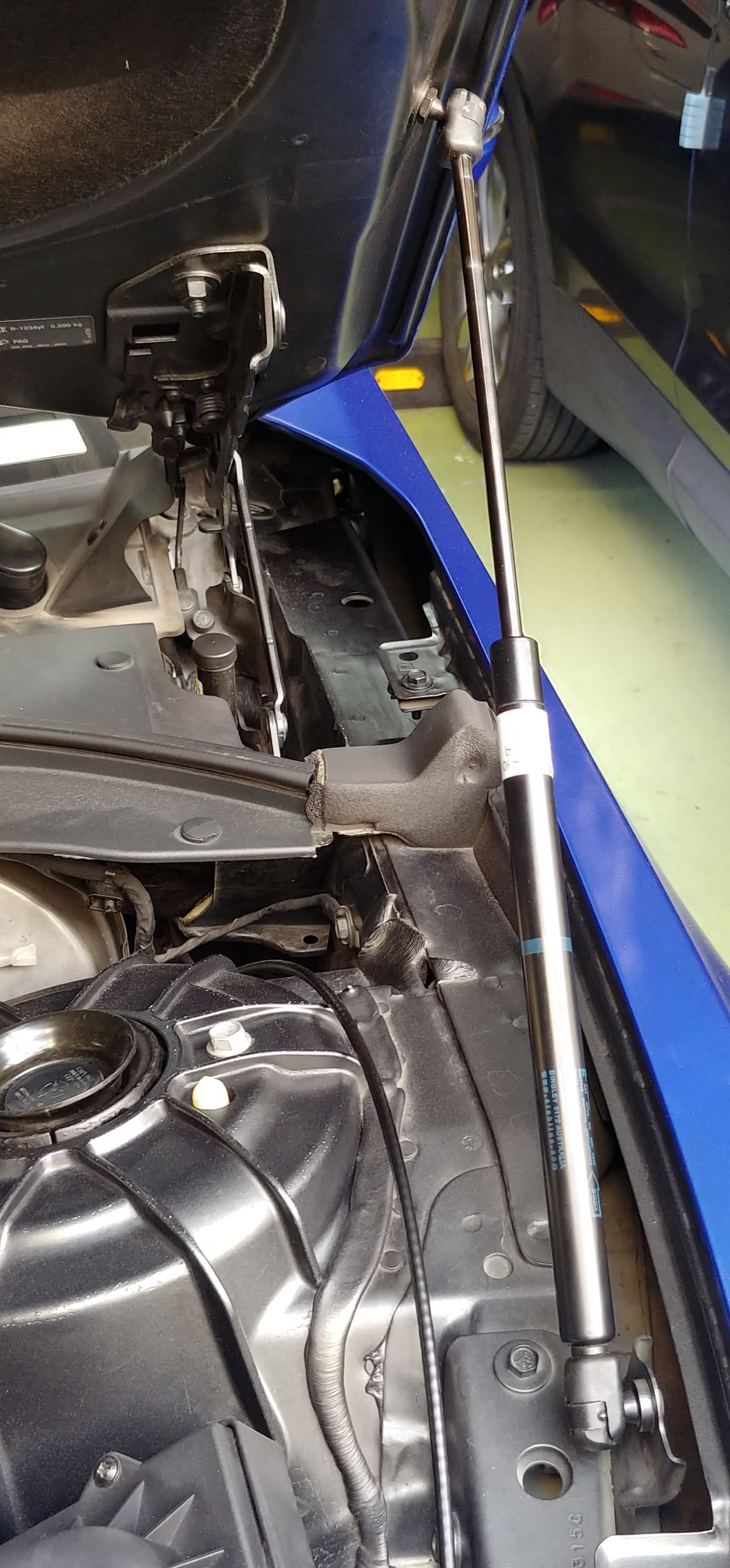

호환품 설치 상태입니다
전체 길이가 어느정도 맞더라두 몸체 부분이 길고 붐 대가 짧은 구조라면 본넷이 안닫힐 수 있습니다
주의하시구요
전체 기럭지 비교 그림 입니다

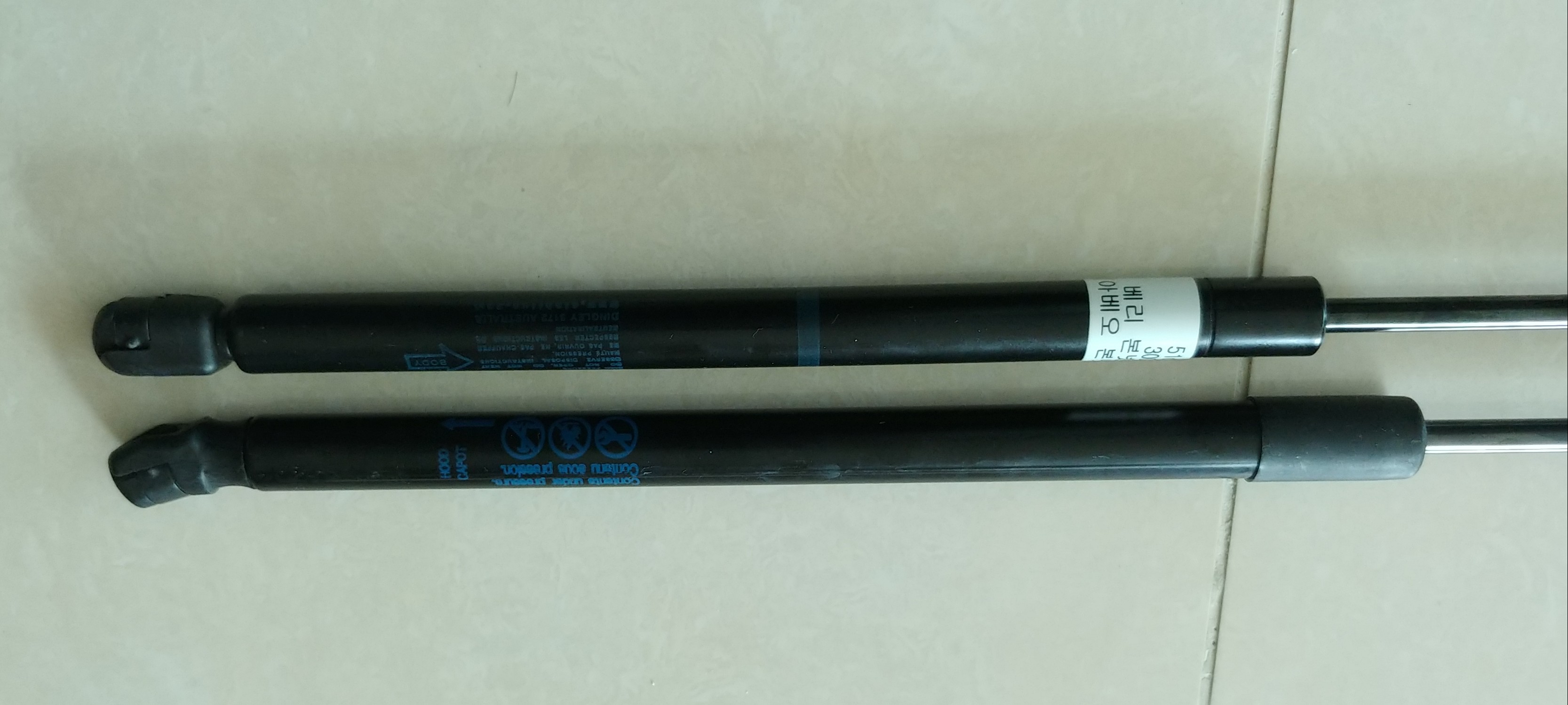

순정과 호환품 동시 그림입니다
