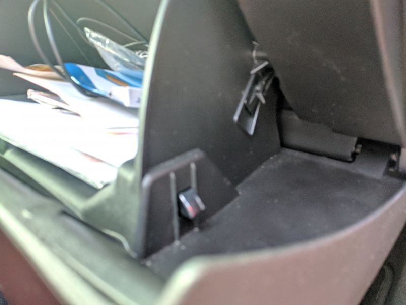

하.... 오늘도 근무 겸 추석 전날 기념하여 에어컨 필터를 교체 하기로 햇죠..
올만인지라... 다른분들도 하신다는 줄 빠짐을 시전햇답니다 ㅜ.ㅠ
하아.. 이런 젠장 ㅠ.ㅠ

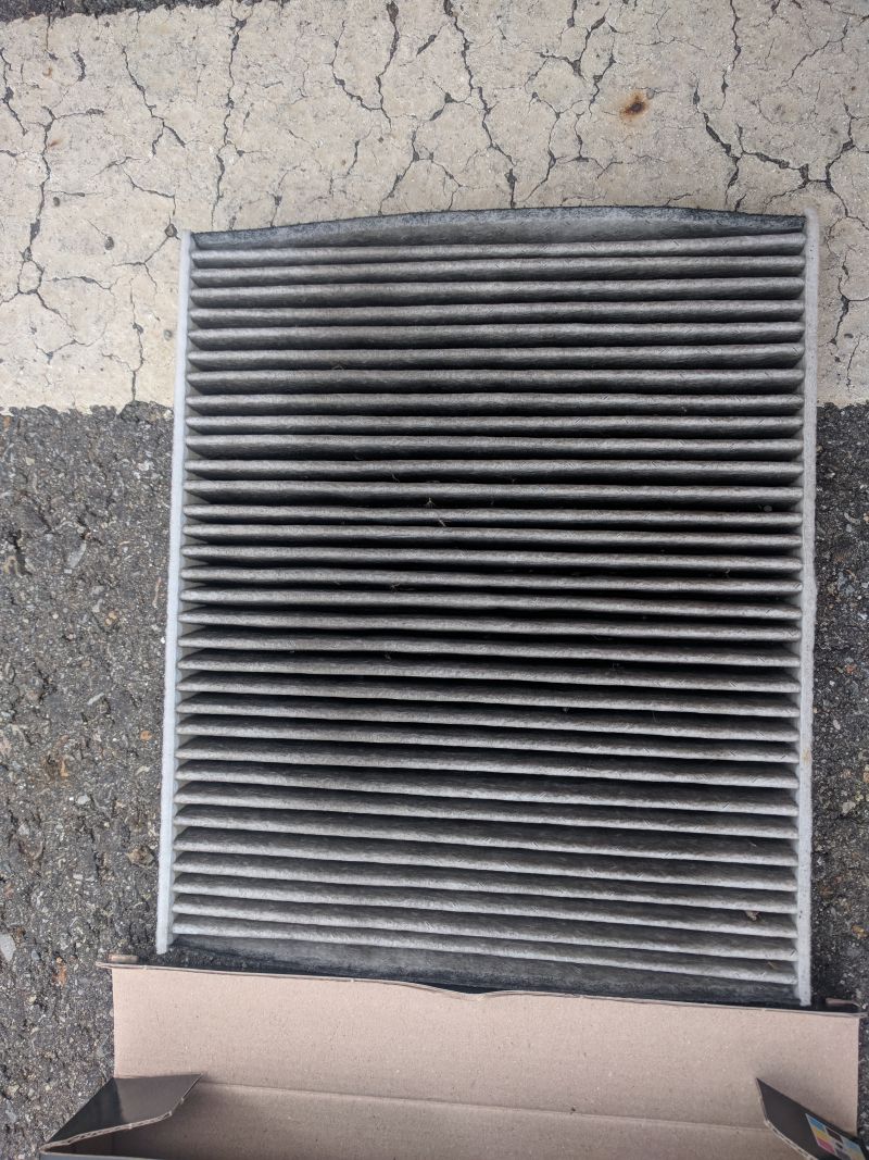

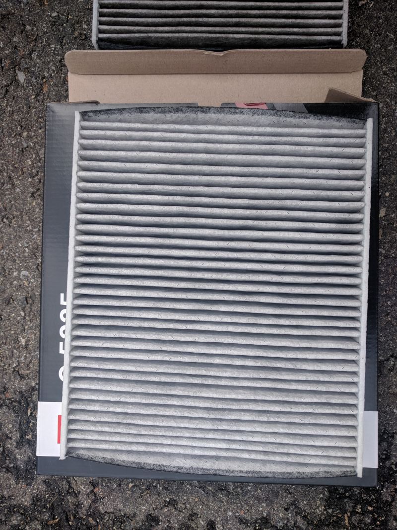

일단 목적인 필터를 교환해주고
으메 갈끔헌거 넣어주고
인제 부터 10분이면 끝날걸 1시간동안 저 짧디 짧은 줄잡고 쑈 합니다..

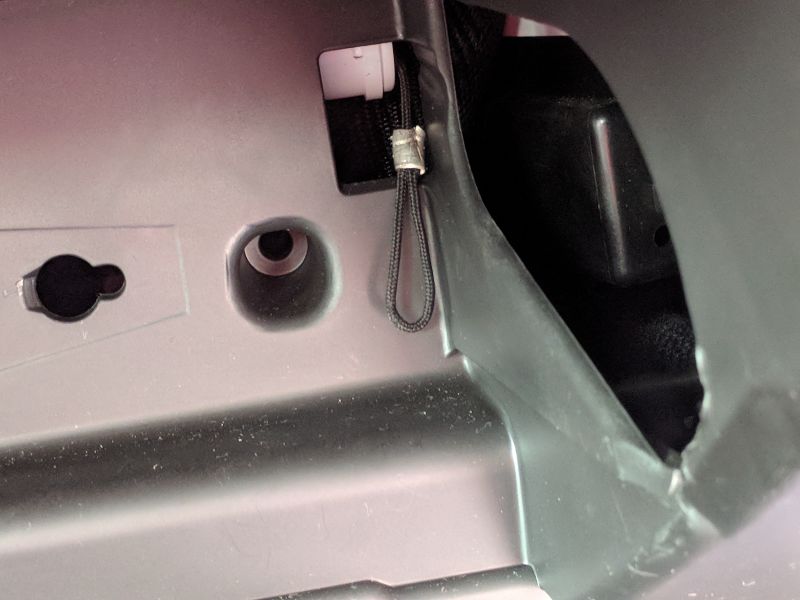

준비물
롱노우즈 1개
압착기능 잇는 벤치 1개
4미리 커넥터.
가 필요하겟습니다... 혼자 하다보니 사진을 찍을 타이밍에도 못찍어서 아쉽지만 그롬 감상욥
원래 순정으로 잇는 금색 클립은 머가 그리 약한지 줄 잡고 손으로 땡겨도 나오드라구요 ㅡ.ㅡ 그래서 자르지 않고 진행할수 잇엇고 저리 터미널을 압착하여 고정 시켜주엇답니더.. 원체 좁은데 잇는지라 혼자 할라니 시간이 많이 가드라구요 능숙해지고 2명이서 하게 되면 1시간은 무슨 5분에서 10분이면 끝날일이드라구요
일단 크기 가늠을 못해 이것 저것 가져다가 보고 그리고 압착기 종류 별로 가져가 사용해서 꺌끔히 작업 해보려 햇지만.
좁아서 택도 읍구요 롱 노우즈로 땡기구 뺀찌로 압착해서 고정 햇습니다. 어렵진 않지만 저야 전기업하니 잇는 공구 들이구요 가까운 튜닝샵 이용을 추천드립니다.

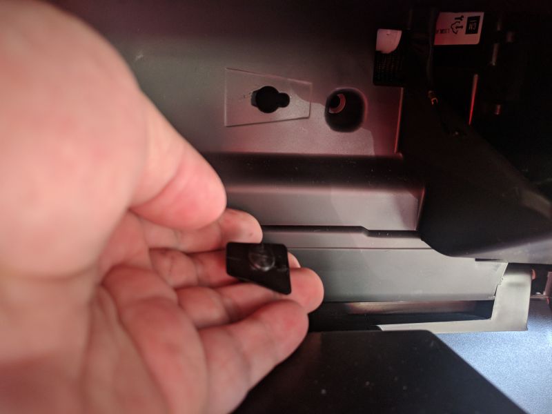

ps. 이거 후에 잇는 후크가 어 뚤려잇네하고 나중에 끼우면 되갯다 싶어 끝나구 넣으려 햇지만... 경화 프라스틱 ㅡ.ㅡ 이거 잘못하면 깨져서 골로 가겟구나 햇습죠 일단 후크에 줄을 끼우고 가장 작은 드라이버를 후크 안쪽에 넣어서 살살 돌리면서 줄을 넣엇습니다.. 작업하실때 후크 걸고 하시면 한결 쉬울수는 잇겟으나... 압착할시 2배로 어려울듯합니다.
이렇게 마무리욥
짤게... 빠진 후크 줄을 케이블커넷터 4미리로 고정하여 순정처럼 보이게 하엿다 입니다.
