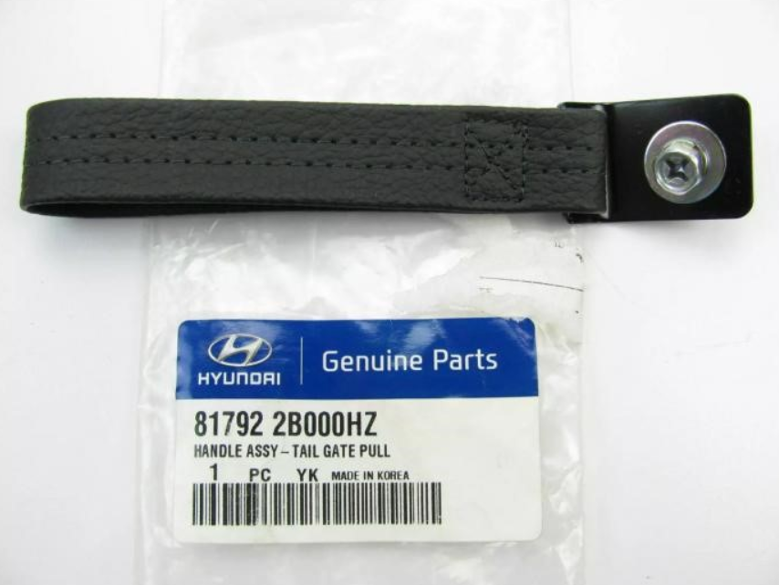

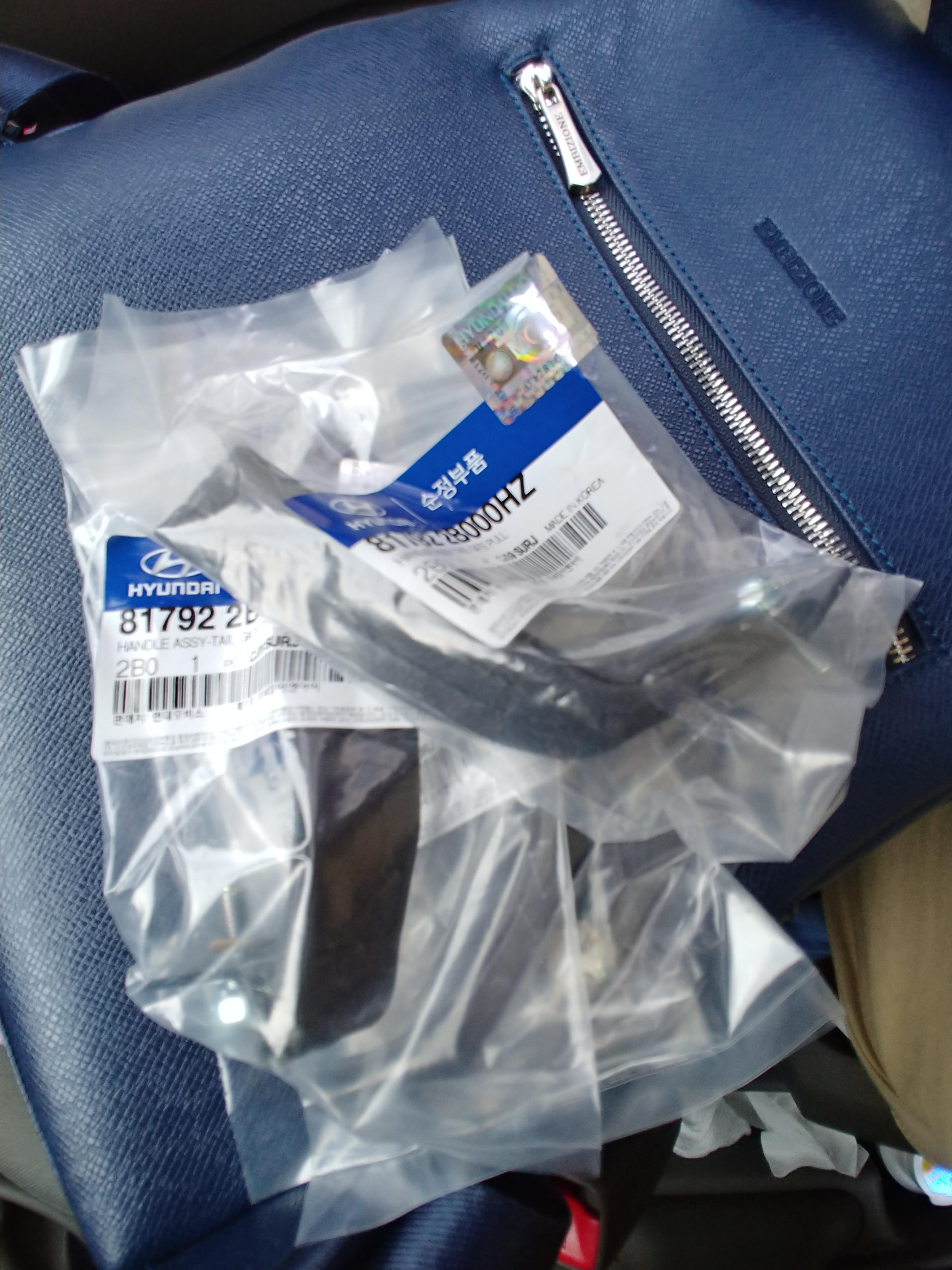

2. 트렁크 손잡이를 준비 합니다

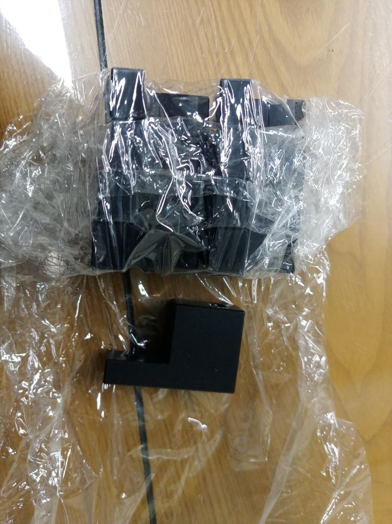

3. 알루미늄으로 브라켓 하나를 만듭니다
    순정처럼 보이게 검정색으로 아노다이징을 하였습니다

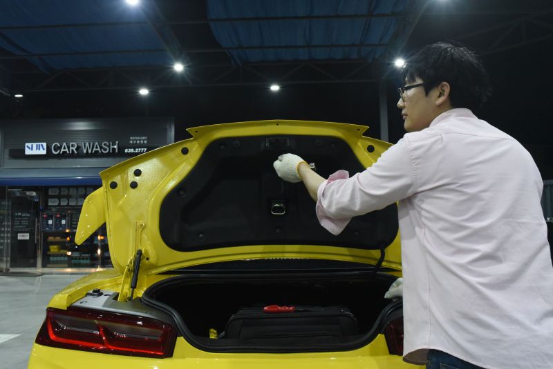

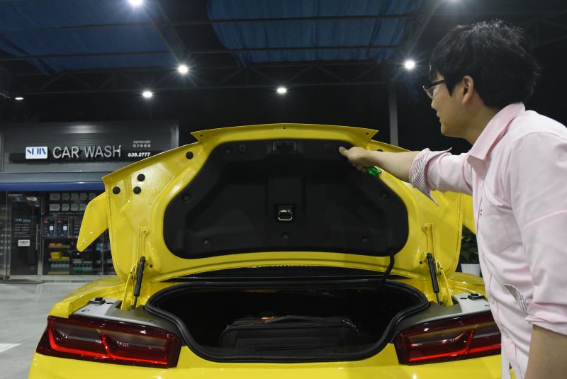

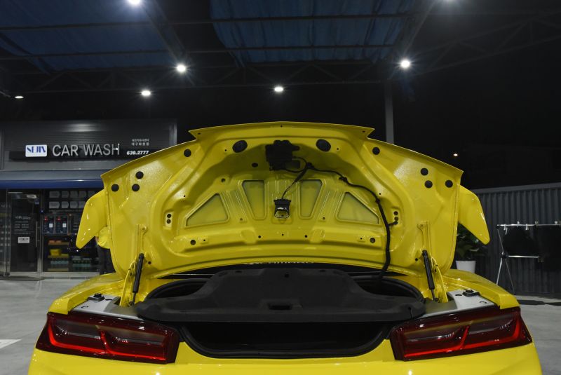

4. 트렁크 안쪽 커버를 뜯습니다
    헤라로 힘줘서 당기면 뽑혀 나옵니다

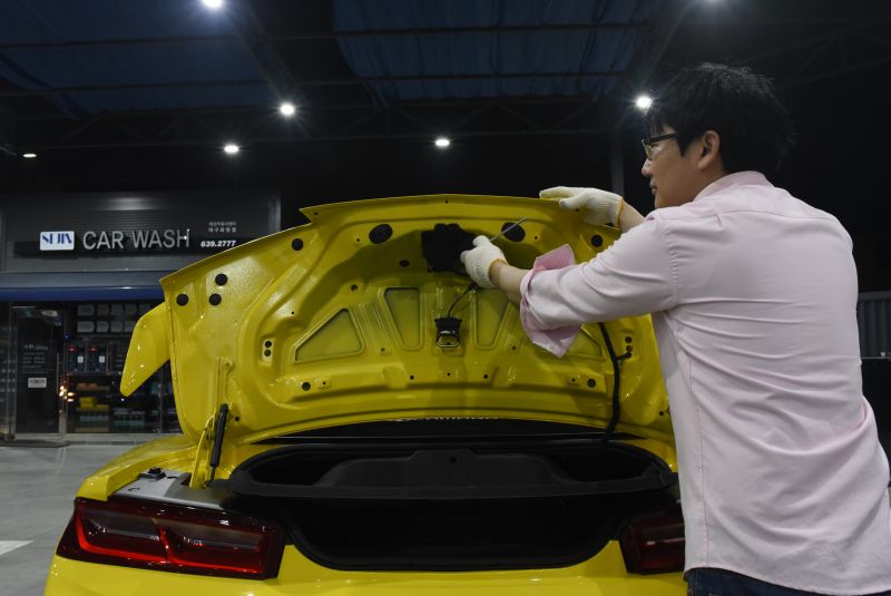

5. 커버를 제거한 모습입니다

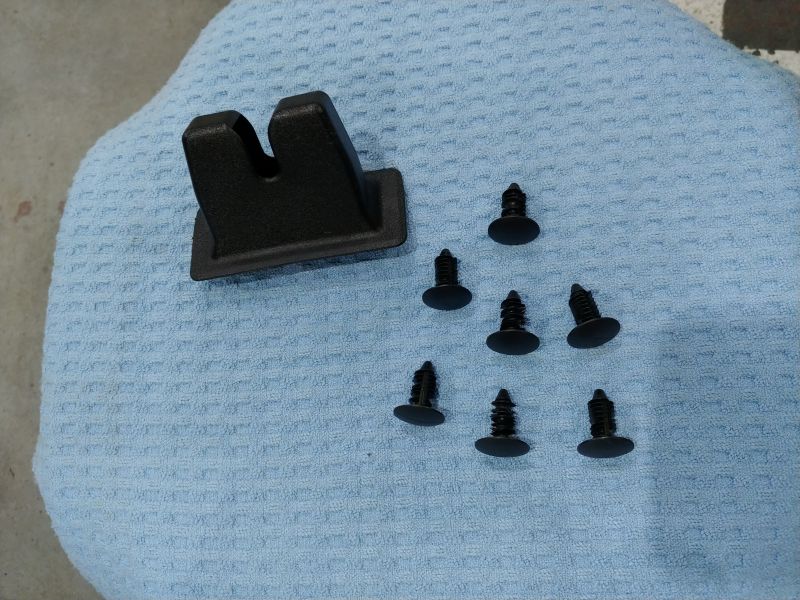

6. 커버 제거시 나온 부품은 잘 모아둡니다

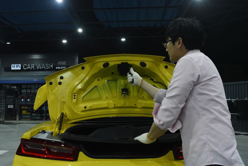

7. 별렌치를 이용하여 해당 부분에 볼트를 하나 풀어줍니다
    저 부분 한곳만 풀면 됩니다
8. 별렌치를 푼자리에 볼트를 이용하여 브라켓을 고정 시킵니다

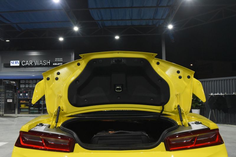

9. 커버를 다시 조립하고 아까 푼 순정 볼트(별)를 이용하여 손잡이를 조립합니다

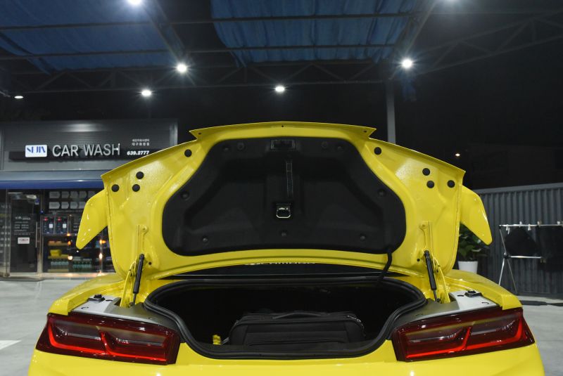

10. 완성~~
이상 별것 없는 트렁크 손잡이 DIY 였습니다
트렁크 커버에 있는 구멍 그대로 이용하고자
브라켓을 제작하여 손잡이를 부착했습니다
이렇게 하니 트렁크 닫을때 손잡이가
안으로  들어가 걸림없이 한번에 잘 닫히네요
브라켓 없이도 손잡이 바로 다시고
커버에 작은 칼집 하나로도 장착, 사용 가능 합니다
