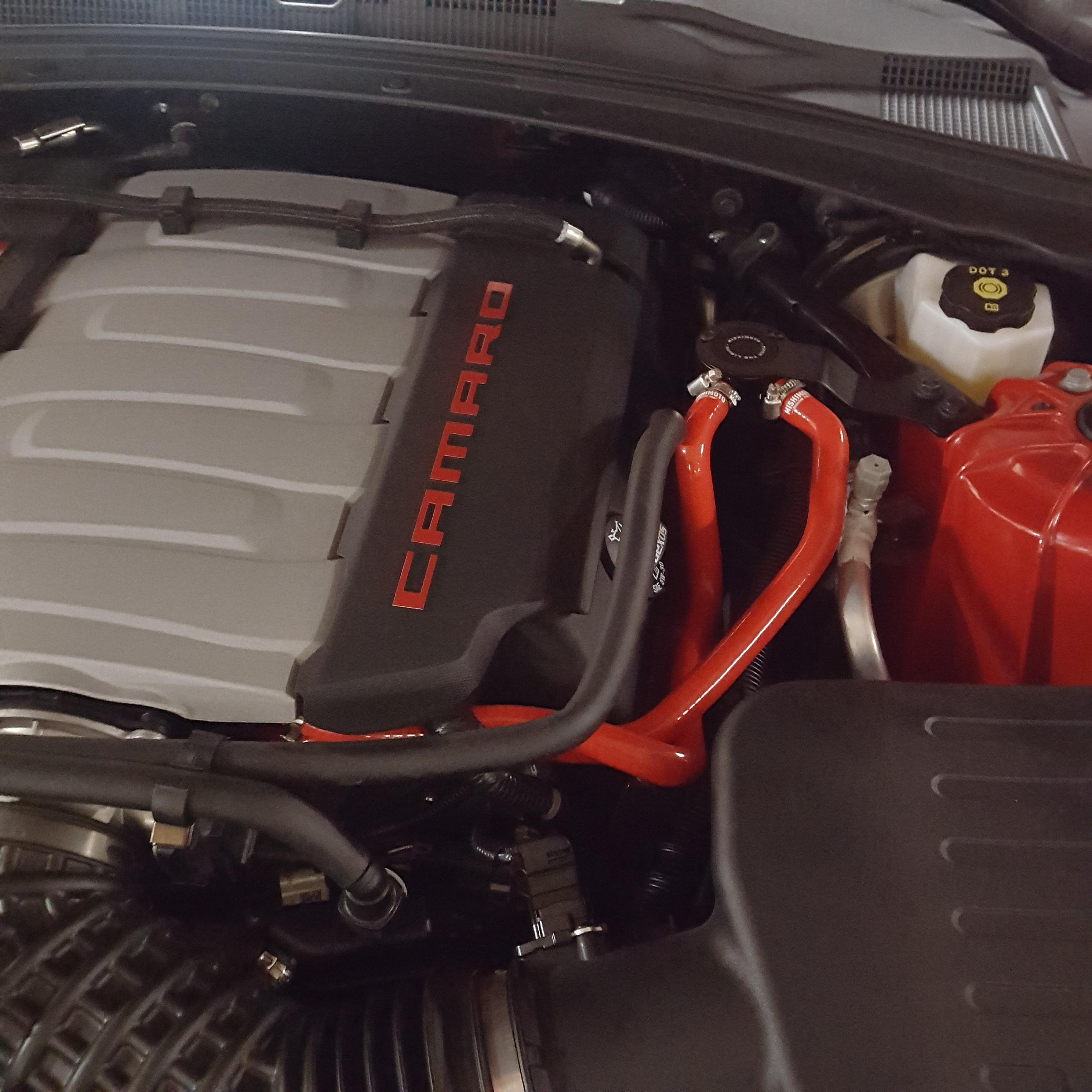

디토*에 오일캐치캔 입고 되길 기다리다간 몸에서 사리가 나올꺼 같아서 걍 아마존 직구로 구입해서 드디어 설치 했습니다. 근데 받아보니......정말 별것도 아닌 구성인데 가격이 참...하하...ㅠ 직접 제작도 충분히 가능할꺼 같습니다.

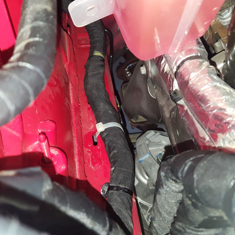

손본김에 배선정리도 했는데, 타이를 구멍으로 통과시키는게 일이더군요...; 두 개 할 엄두가 안나서 하나만 꽉꽉 묶었습니다. 측면 6~7cm 아래쪽에 있는 구멍에 먼저 넣어서 위로 빼는게 수월하더군요. 주의사항은 냉각수 튜브 뽑자마자 막거나 들어올려서 누수를 막아얄꺼 같네요. 통을 들었더니 호수로 콸콸...ㅠ 그래도 뭐...한계선까진 냉각수가 들어있어서 추가로 채우진 않아도 될듯 하네요~

고생하셨네요~이제 펀드라이빙만 즐기시길~!!
  • 김도영(SunShine) | 2017-07-19 11:46
오일캐치가 좀 비싼감이 있긴하죠...ㅎㅎ 유니버셜을 사서 잘 개조해서 쓰는게...
